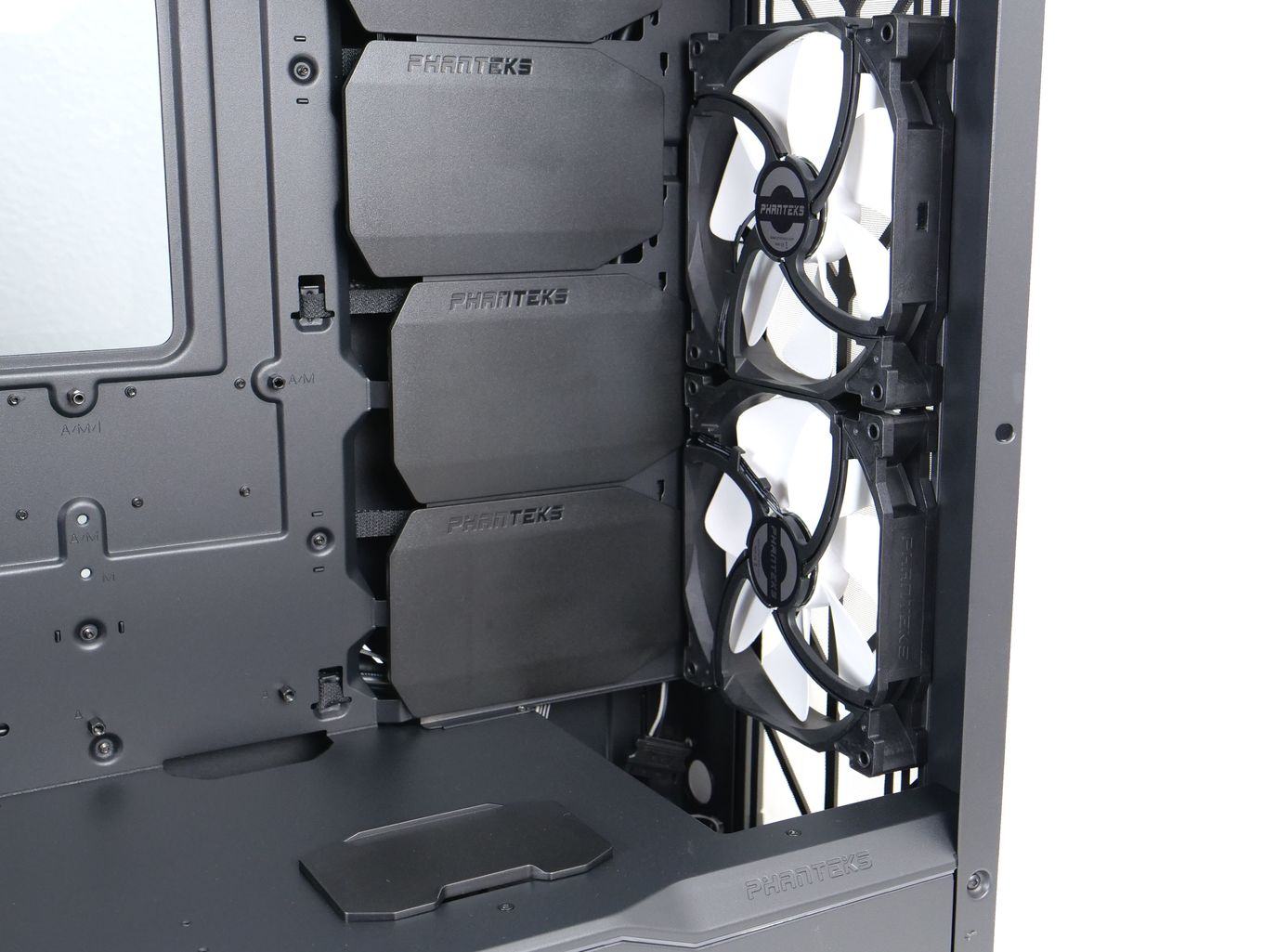

Im Innenraum setzt Phanteks auf ein Zweikammer-Layout. Als Besonderheit fallen die Abdeckungen für das Kabelmanagement und das seitliche "Guckloch" für das Netzteil auf.

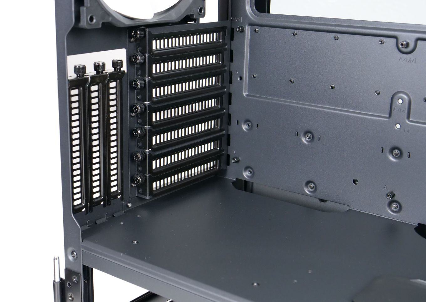

Alle Erweiterungskarten werden mit Rändelschrauben befestigt. Die mitgelieferte Grafikkartenstütze wird etwas ungewöhnlich eingesetzt und praktisch hinter dem Mainboardtray mit der Rückwand verschraubt.
Die Kunststoffabdeckungen für das Kabelmanagement können je nach Bedarf seitlich verschoben oder auch völlig demontiert werden. Auch die Öffnung für die PCIe-Stromkabel in der Netzteilabdeckung kann einfach aufgeschoben werden. Immer offen ist die Aussparung in der Netzteilabdeckung, die die Montage großer Radiatoren ermöglicht. Zusätzlich zu den Lüftern bleiben etwa 7 cm Platz.
Wenn die mitgelieferten Laufwerkskäfige montiert werden sollen, müssen dafür Kabel-Cover weichen. Die Laufwerkskäfige können dann eingehängt und mit Rändelschrauben am Tray verschraubt werden. Mehrere HDD-Käfige können auch einfach miteinander verbunden werden. 3,5-Zoll-Laufwerke werden mit Schrauben in den Käfigen montiert und dabei durch Gummipuffer entkoppelt. Alternativ lassen sich auch 2,5-Zoll-Laufwerke mit den Käfigen verschrauben. Wenn ein Röhren-Ausgleichsbehälter genutzt werden soll, kann er den Platz der optionalen Laufwerkskäfige einnehmen. Auch eine Pumpenhalterung wird geboten - aber nur als optionales Zubehör. Die Halterung PH-PUMPBKT_01 kann versteckt am Gehäuseboden montiert werden.
