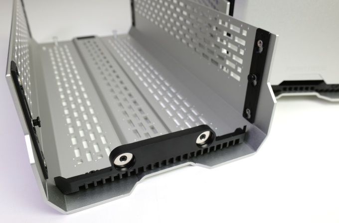

Deshalb lässt sich auch diese Schale von der Stahlkammer lösen. Dazu wird eine Rändelschraube an der Rückwand gelöst, die Stahlkammer etwas nach vorn geschoben und nach oben aus der Schale herausgehoben.

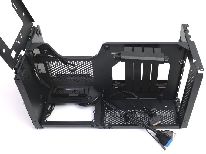

Die Deckellüfterblende kann nach dem Lösen von zwei Schrauben einfach aufgeklappt oder auch komplett abgenommen werden. Damit ist das Innere der Stahlkammer dann gut zugänglich. Auf der rechten Seite wird hinter der Front ein SFX- oder SFX-L-Netzteil aufrecht montiert. Die interne Verlängerung des Kaltgerätekabels kann von unten angeschlossen werden. Zwischen Netzteil und Mainboardtray bleibt etwas Platz für Kabel - die sollten aber möglichst schon verlegt werden, bevor das Netzteil montiert wird.
