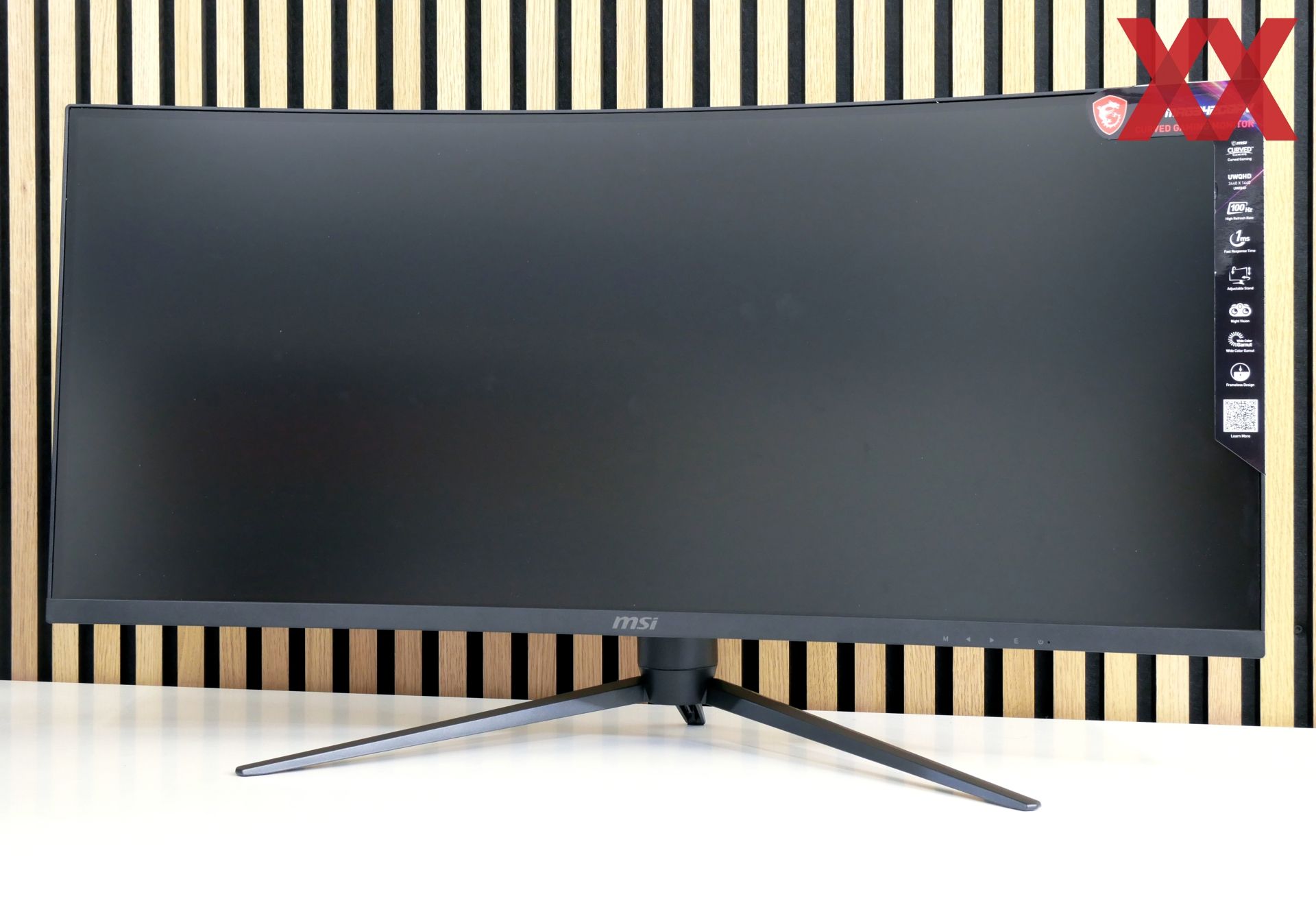

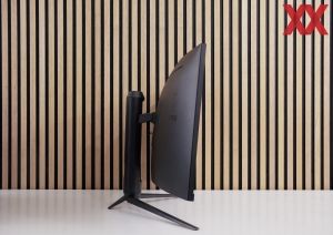

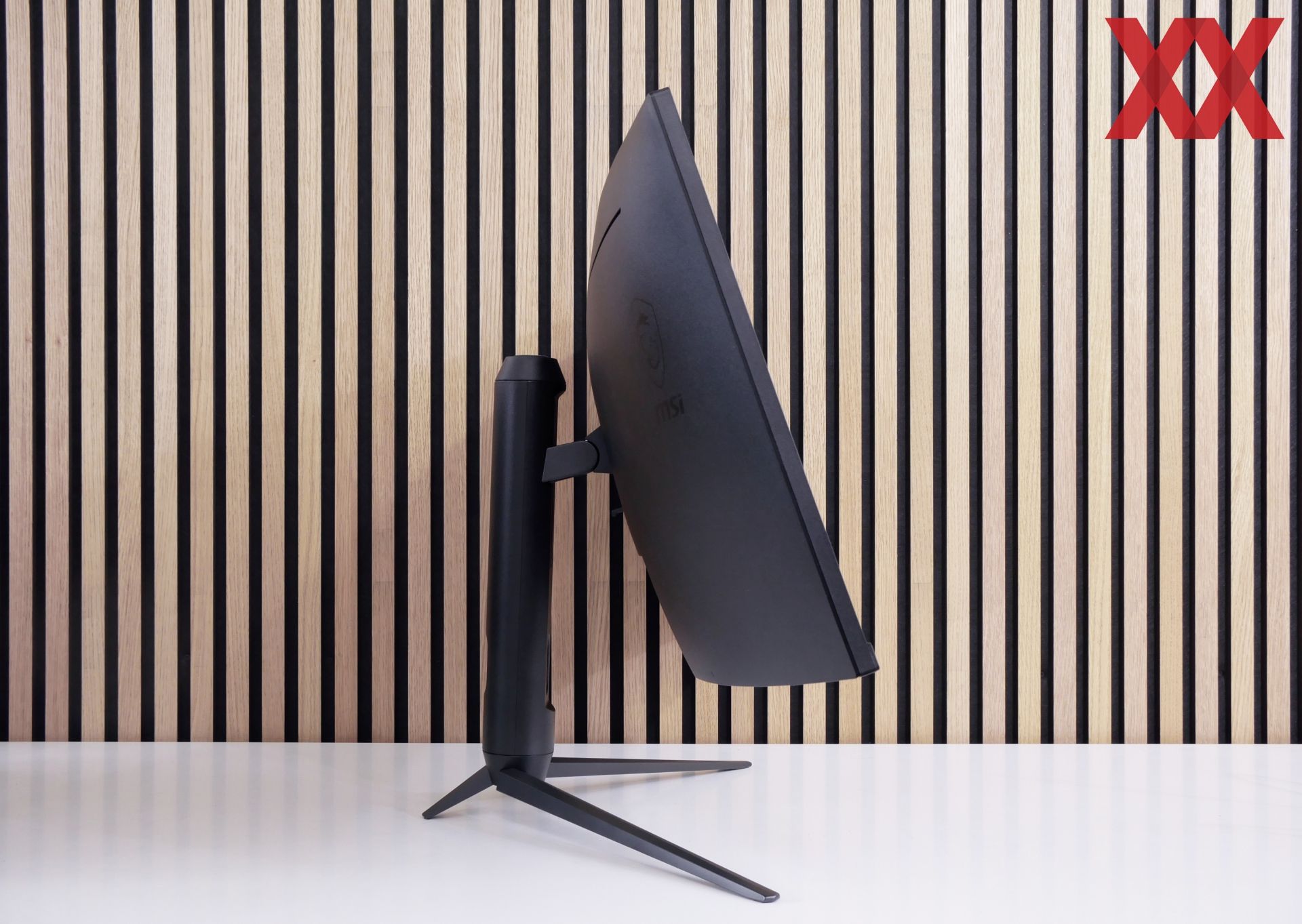

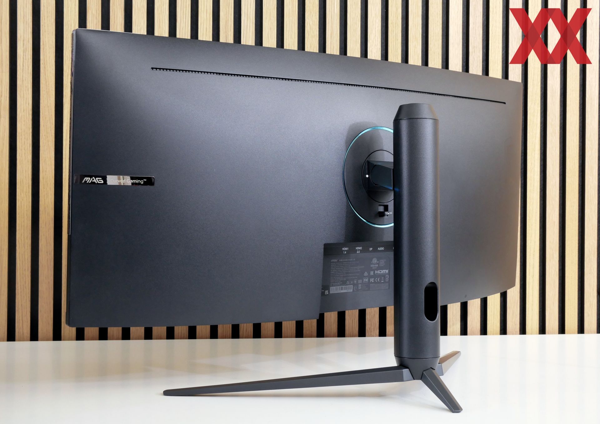

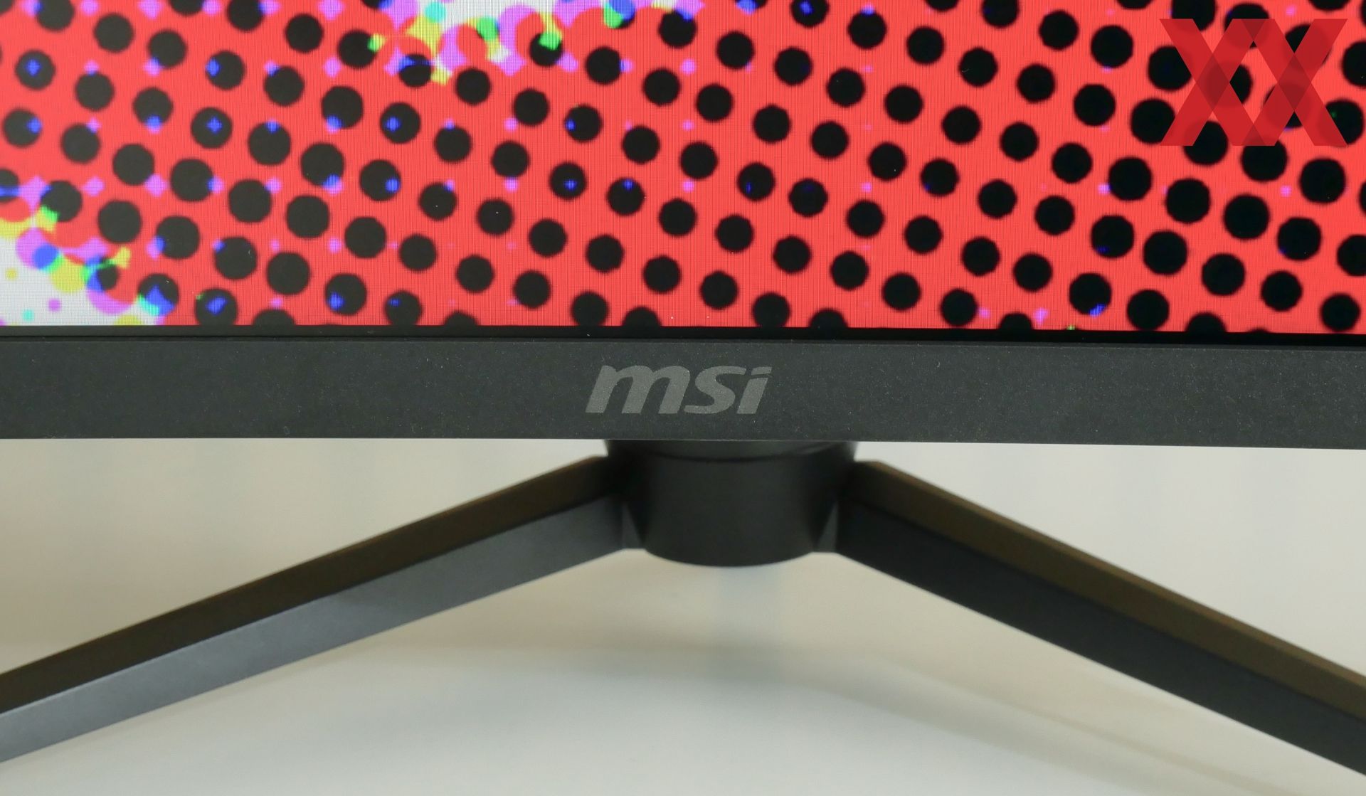

Mechanische Einstellmöglichkeiten

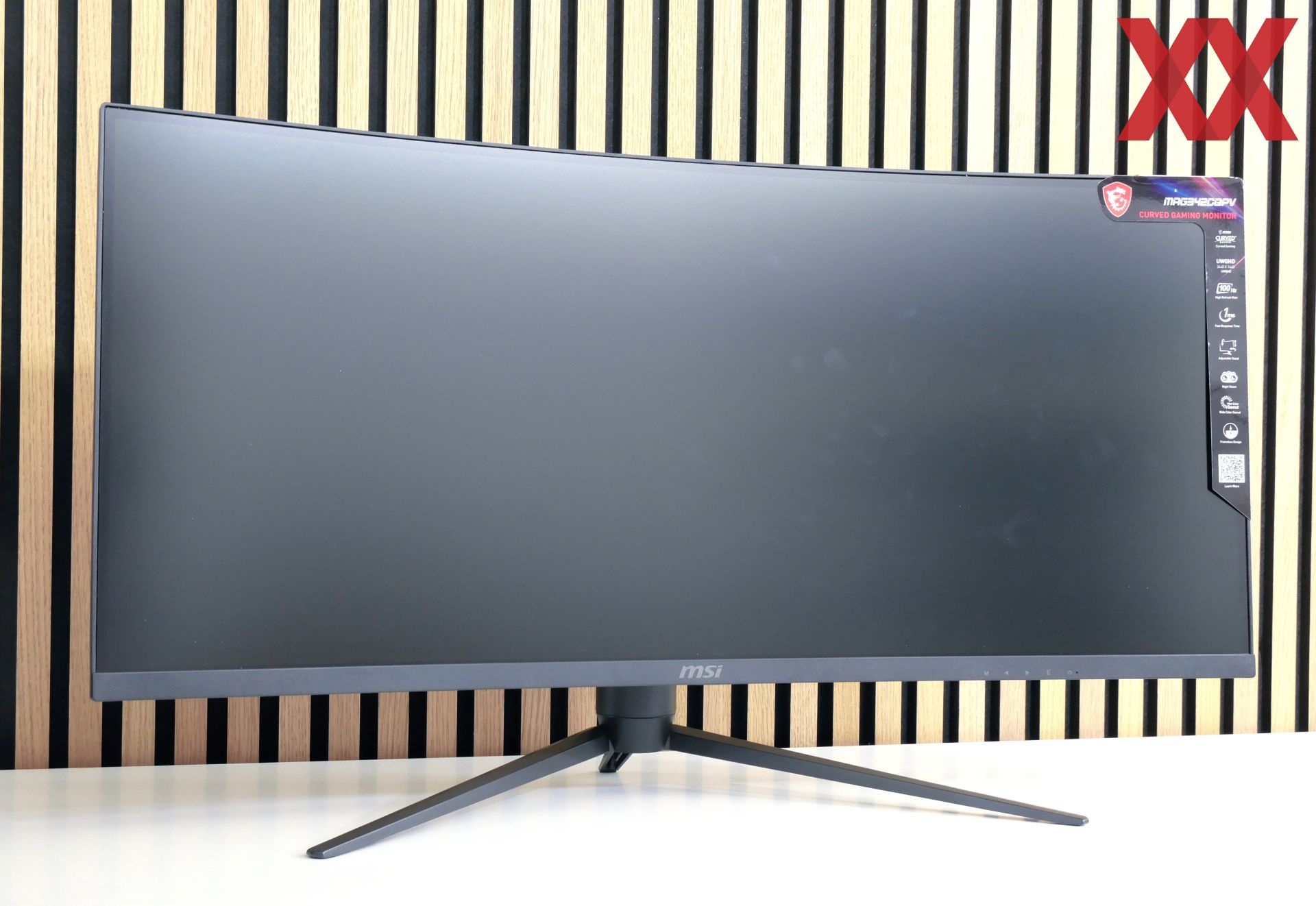

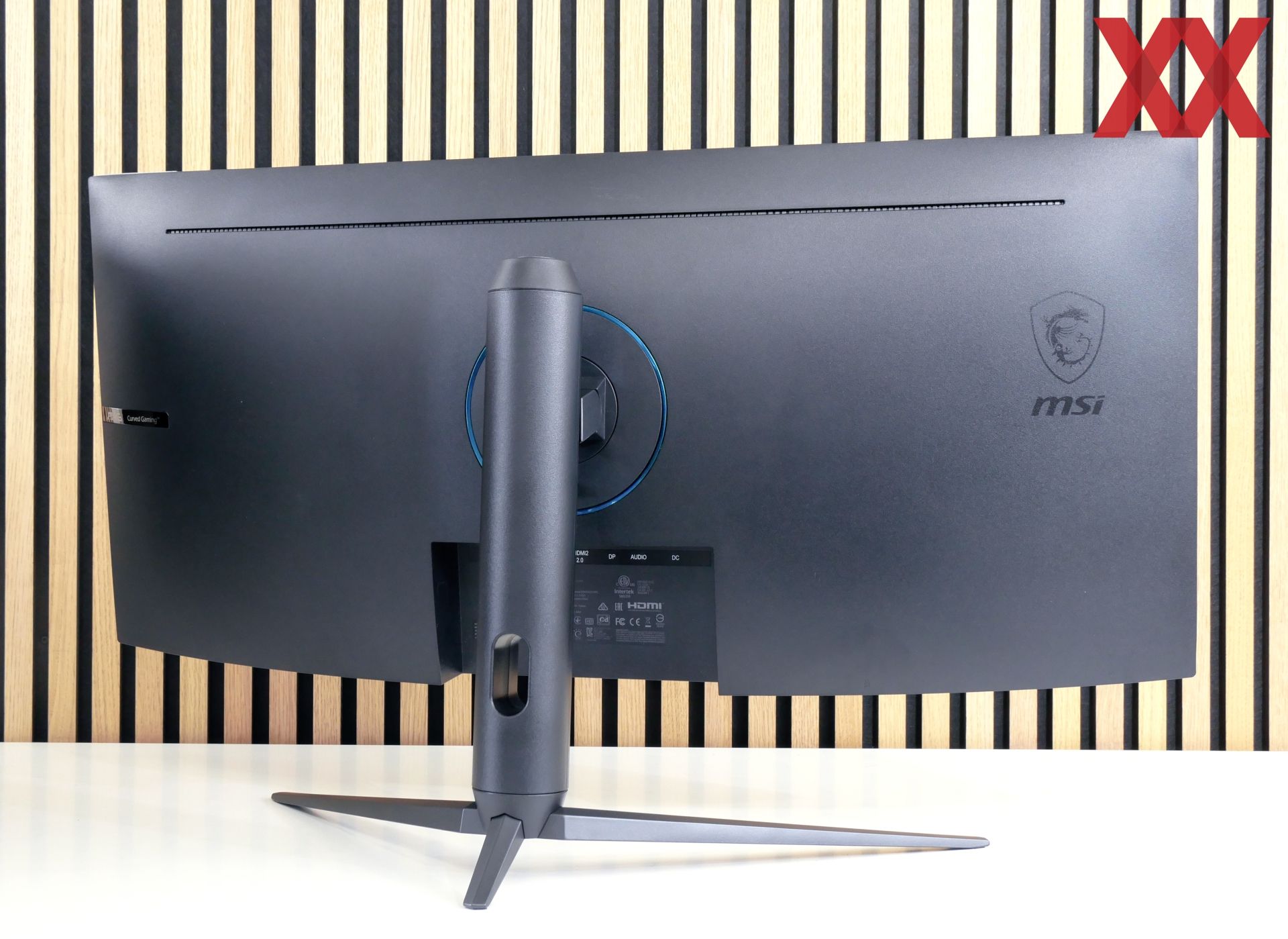

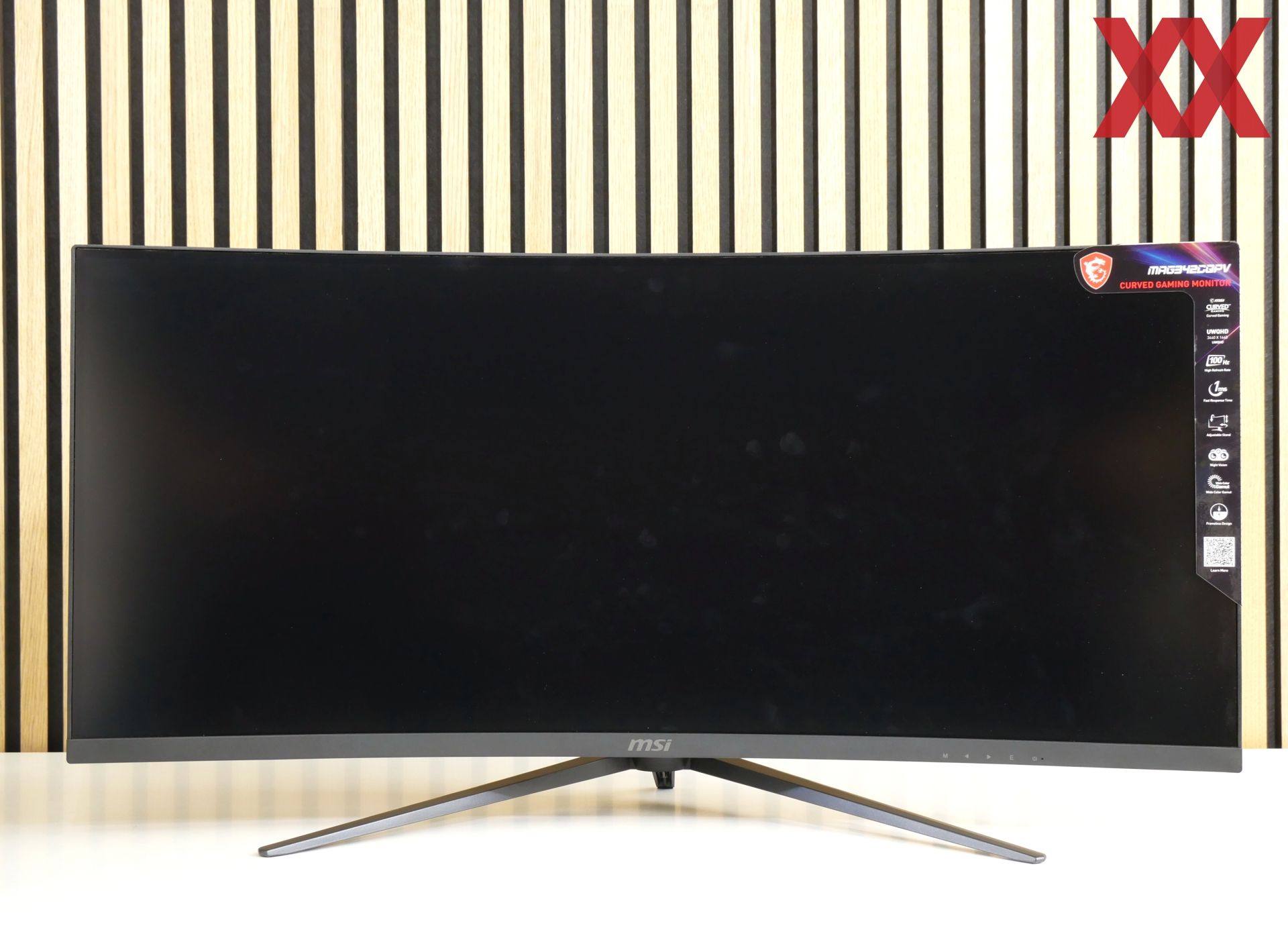

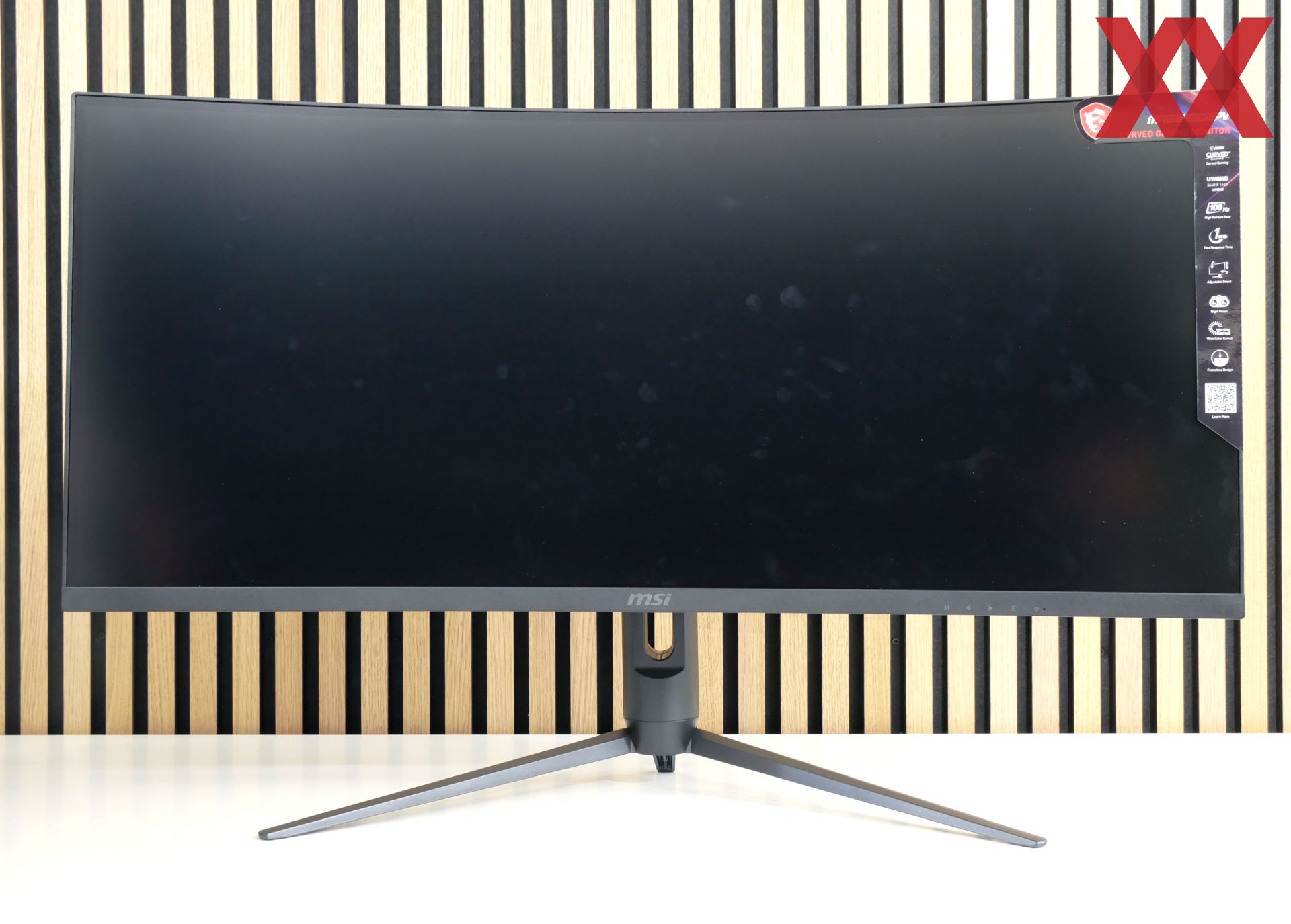

Lobenswerterweise sind trotz des niedrigen Preises alle wichtigen Einstellmöglichkeiten vorhanden.
Allerdings fällt die Höhenverstellung mit einem Bereich von 90 mm kleiner aus, als man es sonst oft sieht. Gerade großgewachsene Anwender könnten sich möglicherweise den einen oder anderen zusätzliche Zentimeter wünschen, insgesamt geht das Gebotene jedoch in Ordnung.
Darüber hinaus kann das Panel sowohl nach links als auch nach rechts um je 30 ° gedreht werden, während die Neigung im Spektrum von -5° bis 20° angepasst werden kann. Das ist beides ausreichend.

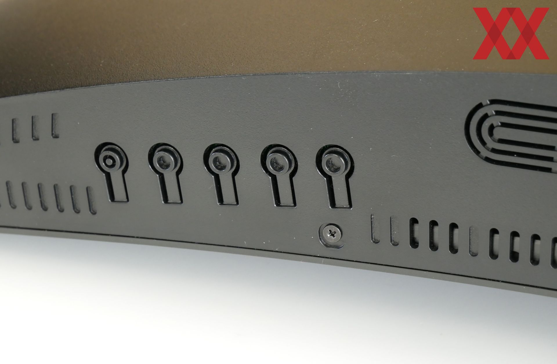

Wer es noch etwas flexibler haben möchte, der kann zu einem Monitor-Arm greifen. Es gilt allerdings zu beachten, dass MSI bei diesem Modell auf ein Raster mit 75 x 75 mm greift, während ansonsten oftmals eine 100 x 100 mm-Aufnahme genutzt wird.

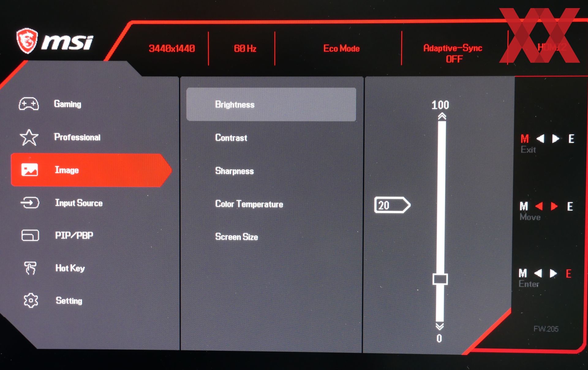

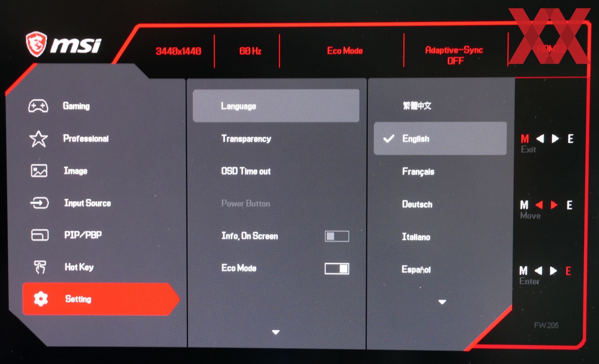

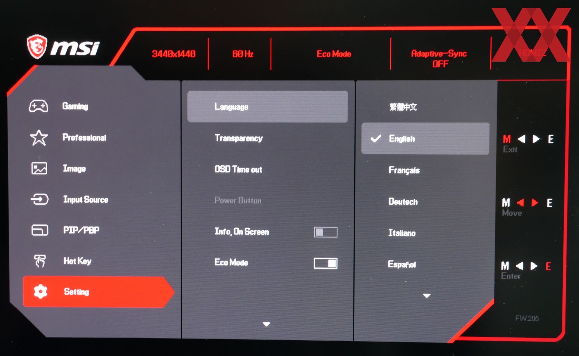

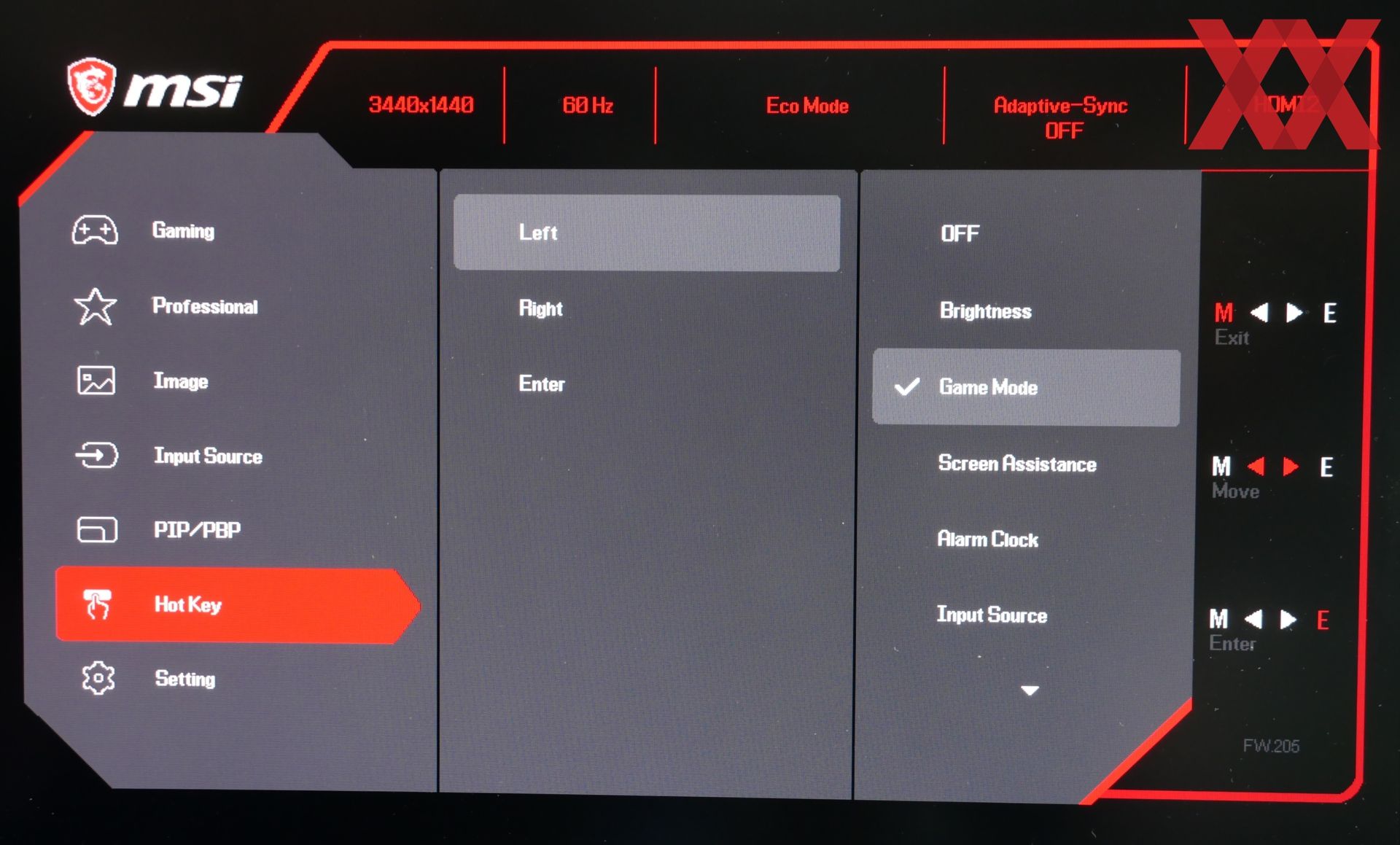

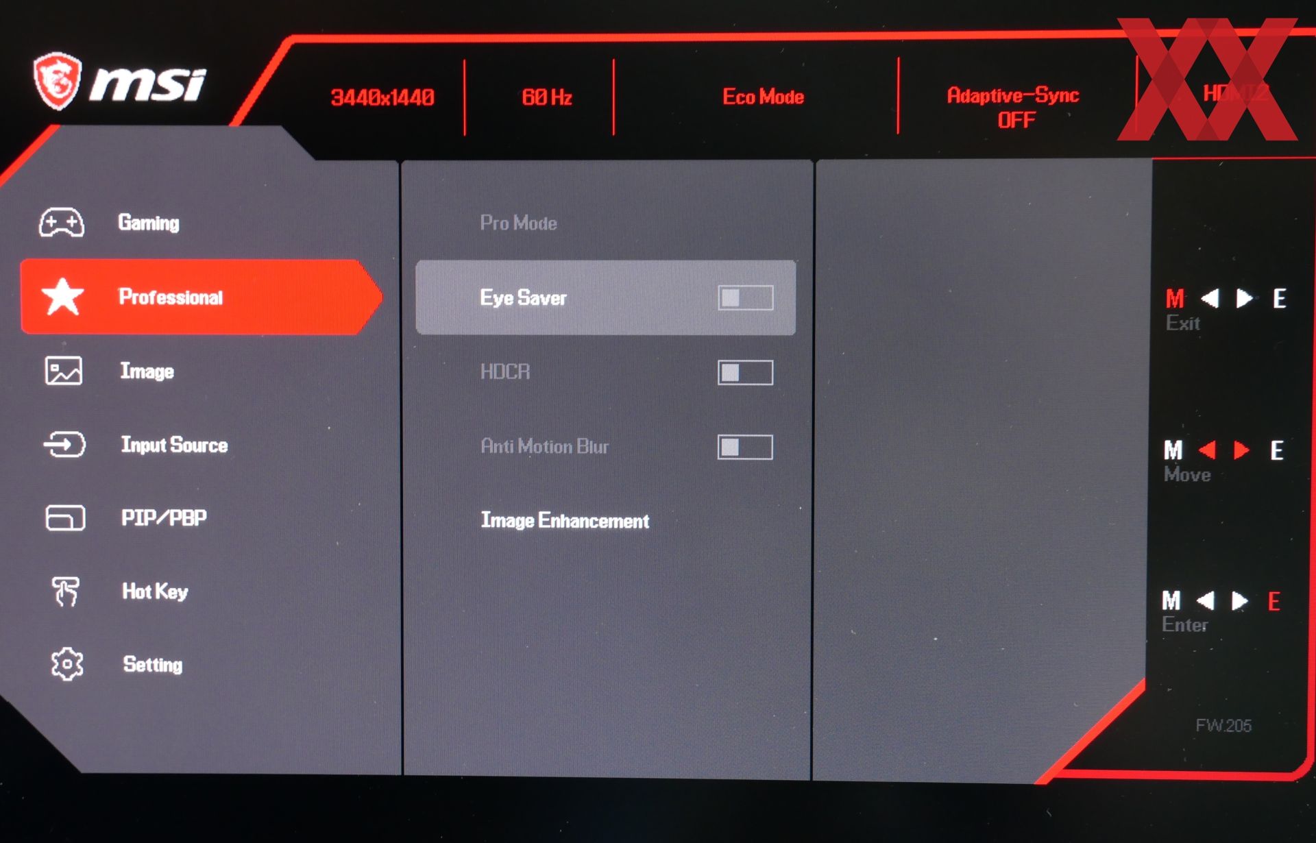

OSD und Bedienelemente

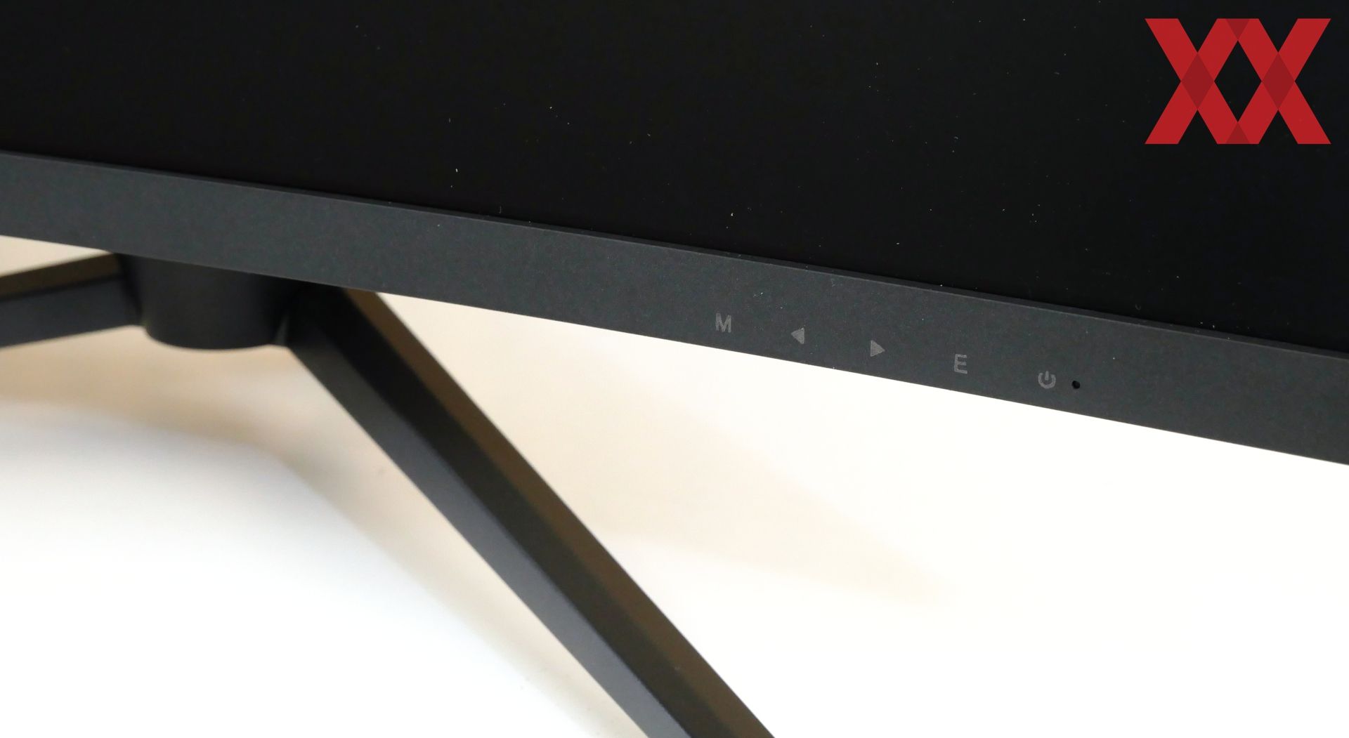

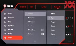

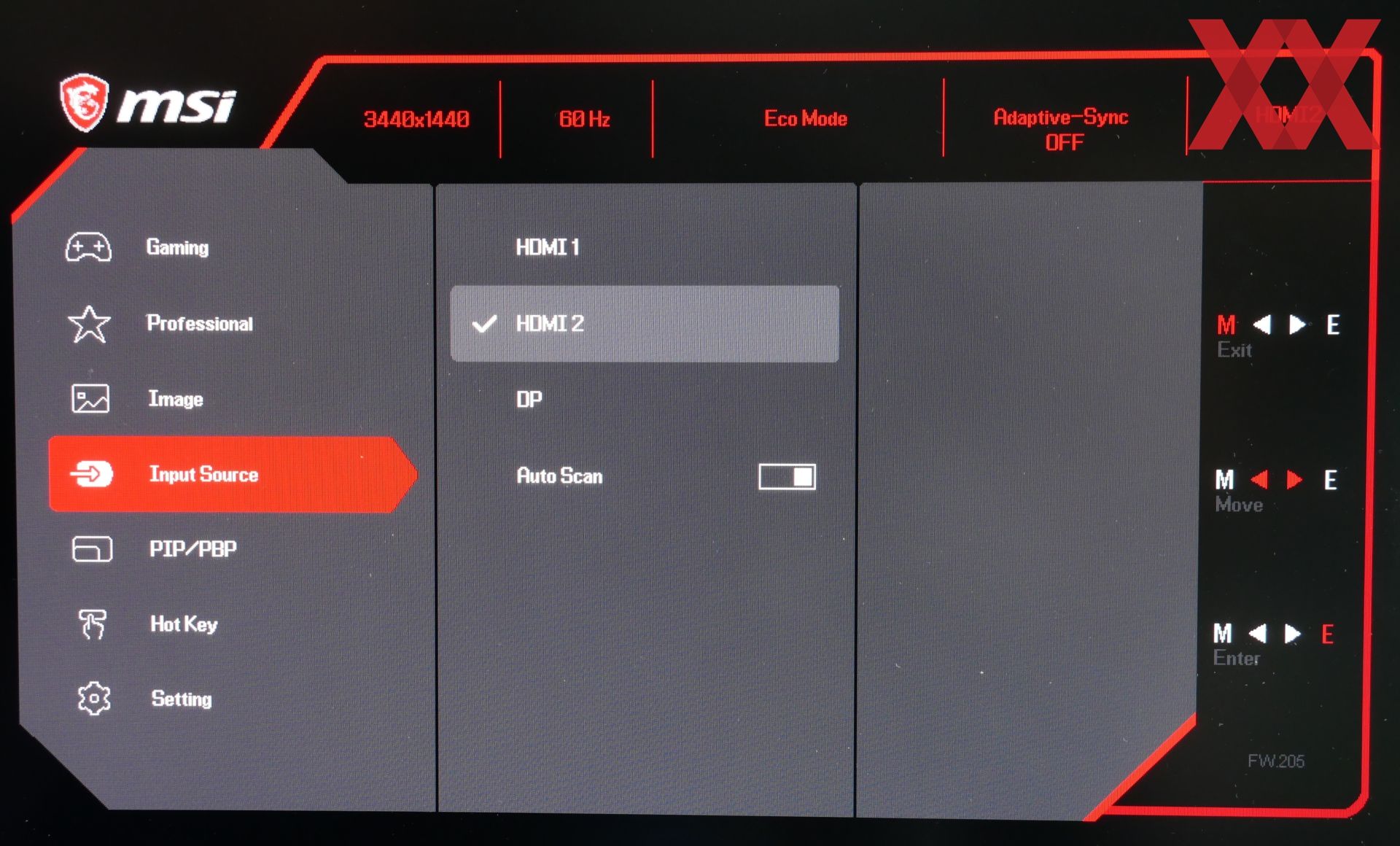

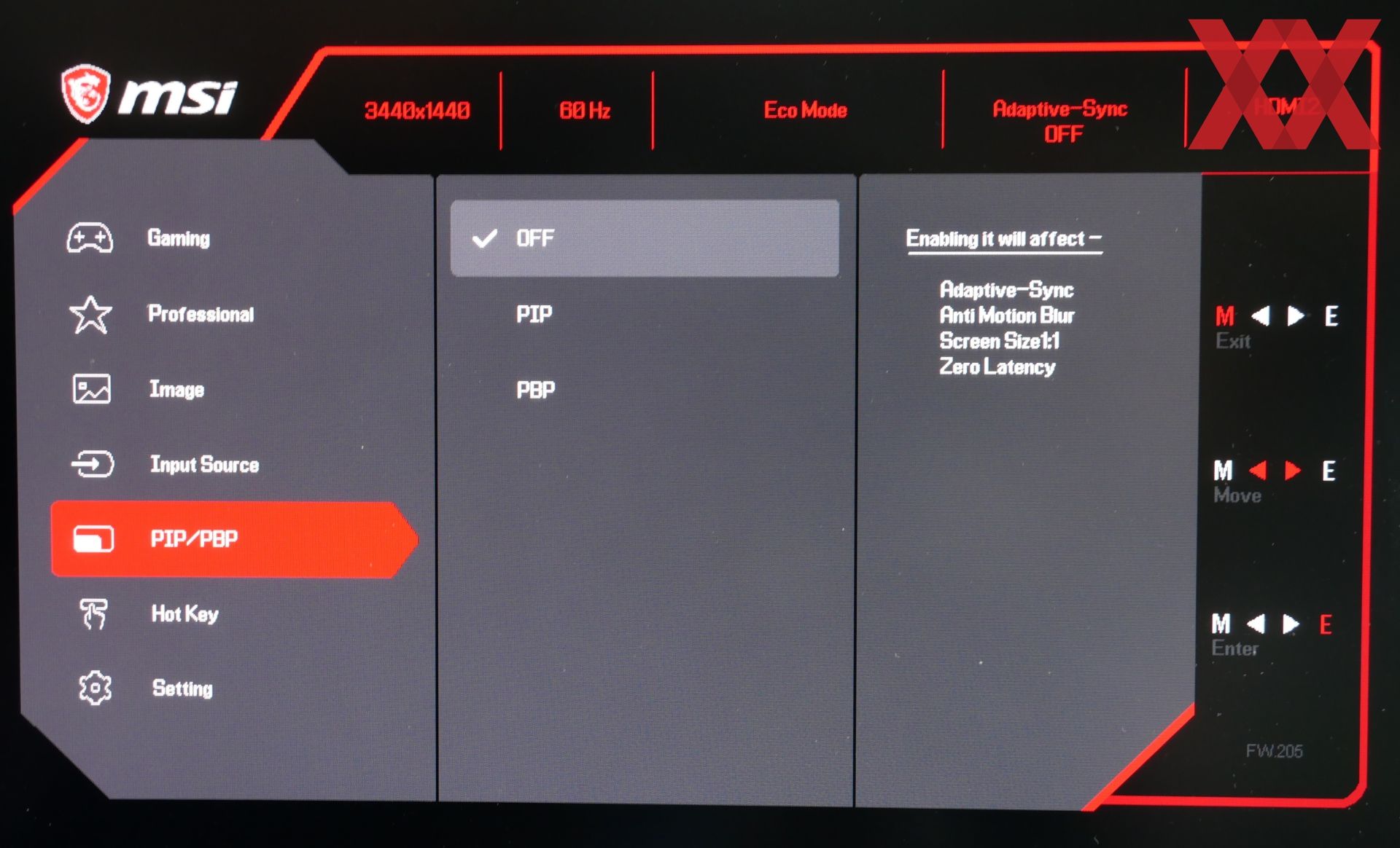

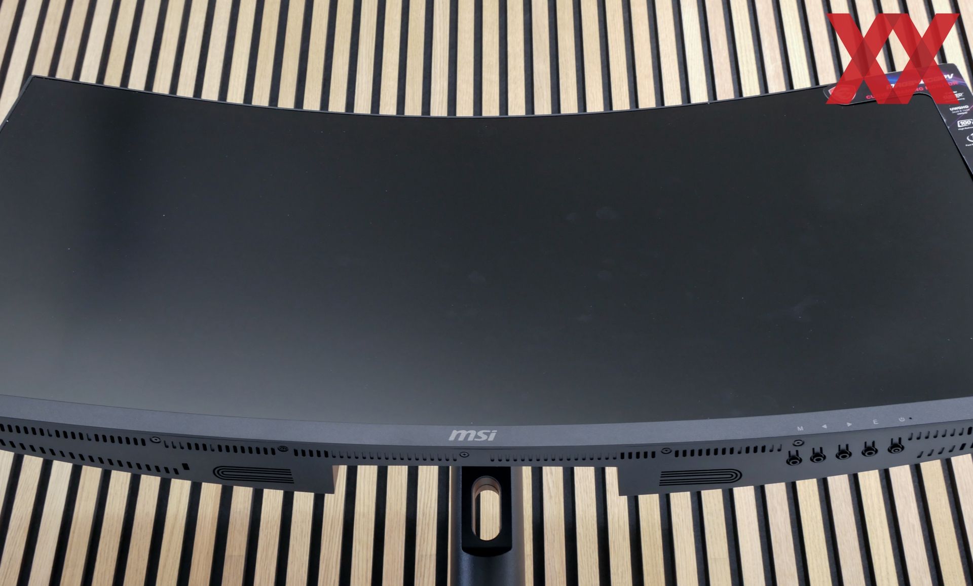

Als Bedienelemente kommen ganz klassisch fünf kleine Tasten zum Einsatz. Ein Hauptschalter und vier Elemente zur eigentlichen Navigation. Die Tasten sind auf dem Rahmen beschriftet, verglichen mit einer Joystick-Bedienung ist das Handling aber doch umständlicher. Prinzipiell sind die Tasten gut dimensioniert, der Druckpunkt könnte allerdings etwas leichter sein, denn so wackelt das Display bei jeder Eingabe.

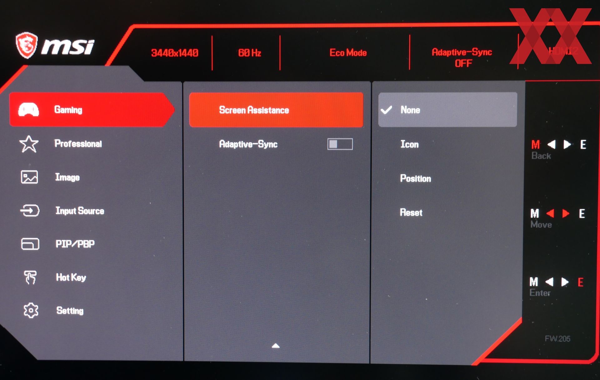

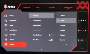

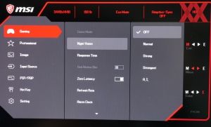

Das OSD bietet den von MSI gewohnten Aufbau und ist übersichtlich strukturiert. Alle Funktionen sind klar beschriftet, sodass auch weniger versierte Anwender schnell zurechtkommen. Generell fällt beim Funktionsumfang kaum auf, dass wir es hier mit einer Budget-Lösung zu tun haben.
Natürlich bietet die High-End-Riege noch zusätzliche Funktionen, aber beim MAG342CQPVDE sind alle Funktionen dabei, die benötigt werden. Darüber hinaus gibt es Gaming-Komfort wie die Möglichkeit, ein Fadenkreuz einblenden zu lassen oder dunkle Bereiche via NightVision künstlich aufzuhellen.
Auf eine Software-Lösung verzichtet MSI, was nicht überrascht, schließlich gibt es überhaupt keine USB-Anschlüsse beim MAG342CQPVDE.
