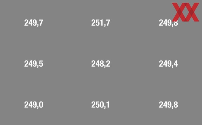

Wer die maximale Leuchtkraft des Panels ausnutzen möchte, der muss auf einen anderen Modus wie den User-Mode zurückgreifen, den wir für unsere Messungen zur Helligkeit genutzt haben. Mit einer maximalen Leuchtkraft von 251,7 cd/m² zeigt sich auch dieser QD-OLED der dritten Generation nicht allzu hell - für normal beleuchtete Räumlichkeiten sollte das Gebotene aber problemlos ausreichen. Etwas aufpassen muss man lediglich bei der Position der Aufstellung, denn in Kombination mit dem AR-Coating, kann es zu Spiegelungen kommen, für die ein etwas helleres Backlight nötig werden könnte.
Wie bei OLED-Panels üblich wird eine extrem homogene Helligkeitsverteilung geboten, Unterschiede fallen mit dem bloßen Auge nicht auf - auch dann, wenn es sich um homogene Flächen handelt.

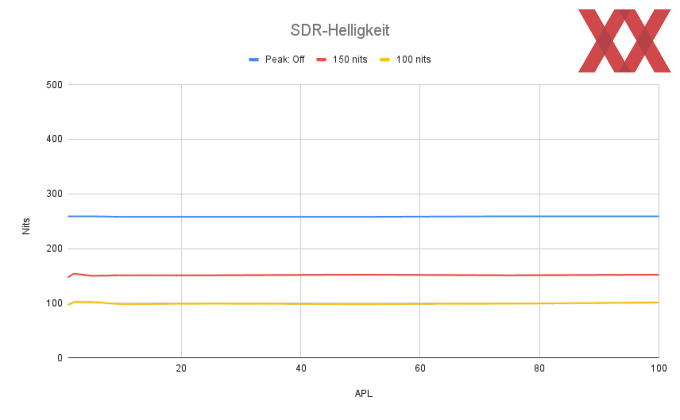

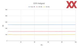

SDR-Helligkeit in APL-Abhängigkeit
Typisch bei OLED-Geräten ist es, dass die maximale Helligkeit immer im Zusammenhang mit dem auf dem Display dargestellten Weiß-Anteil steht. Allerdings gehen die Hersteller verschieden an die Umsetzung heran. Manche Hersteller setzen auf ein ABL, das stark eingreift, also die maximale Helligkeit des Panels nutzt, dafür die Leuchtkraft stark herunterreguliert, wenn ein größerer heller Bereich eingeblendet wird. Das führt zu einer unstetigen Darstellung und kann im normalen Windows-Betrieb störend sein. Ein anderer Weg ist es, die maximale Helligkeit von vornherein einzubremsen, dafür aber immer eine konstante Darstellung zu liefern.
Bislang ist ASUS der einzige Anbieter in unseren Tests, der ein QD-OLED-Panel der dritten Generation mit einem anpassbaren ABL liefert. MSI entscheidet sich hingegen auch beim 27-Zoll-Modell für eine konstante Helligkeit. Bei allen drei Test-Helligkeiten wird die Helligkeit über alle APL-Stufen gehalten.
Im Umkehrschluss wird also auf die maximale Leuchtkraft des Panels bei kleinen Weiß-Anteilen verzichtet. Wir bevorzugen eine konstante Helligkeit gegenüber einem eingreifenden ABL, da der Effekt im Windows-Betrieb stört, ASUS bietet jedoch die Wahlmöglichkeit, was wir als Königsweg ansehen.
