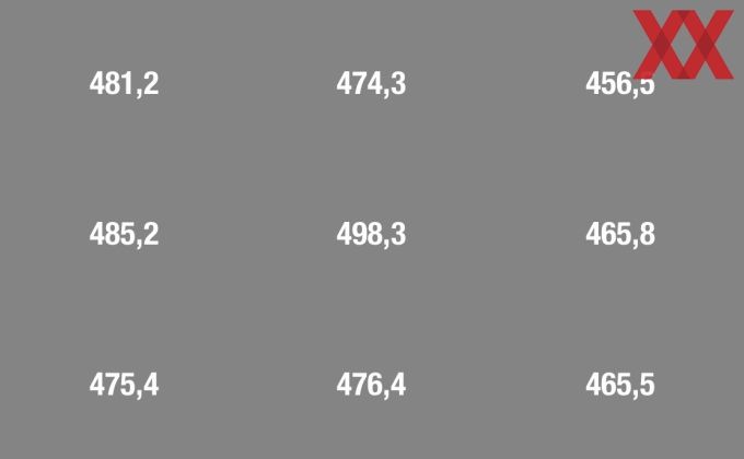

Vermessen haben wir den Alienware AW2725QF im Profil "Standard".
Die Helligkeit fällt über das gesamte Panel mit einem Mittelwert von 475,4 cd/m² und einem Maximum von 498,3 cd/m² sehr hoch aus. Der dunkelste Sektor bringt es auf 456,5 cd/m², was zu einer ordentlichen Homogenität von 91,61 % führt. Damit fallen Helligkeitsunterschiede allenfalls bei großen homogenen Flächen auf - und selbst dann muss man genau hinschauen. Gleichzeitig ist die Helligkeit so hoch, dass bei der Aufstellung des Monitors keine Kompromisse eingegangen werden müssen.
