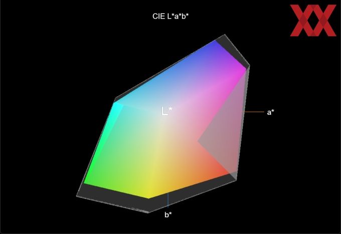

Messungen: Farbvolumen
Das Farbvolumen der Geräte geben wir in einer separaten Kategorie an. Gemessen werden BT.709, DCI-P3 und BT2020.
Das Farbvolumen lässt noch Luft nach oben im Bereich der größeren Farbräume. Während sRGB noch sicher erreicht wird, sind es bei DCI-P3 im Standard-Setting nur 87,28 %. Wer Wert auf eine möglichst vollständige Farbraum-Abdeckung legt, sollte sich also noch einem anderen Gerät umsehen, ist aber auch nicht die Zielgruppe des 27-Zöllers.
FarbraumFarbvolumen
BT.709130,206 %
DCI-P387,401 %
BT.202059,009 %
