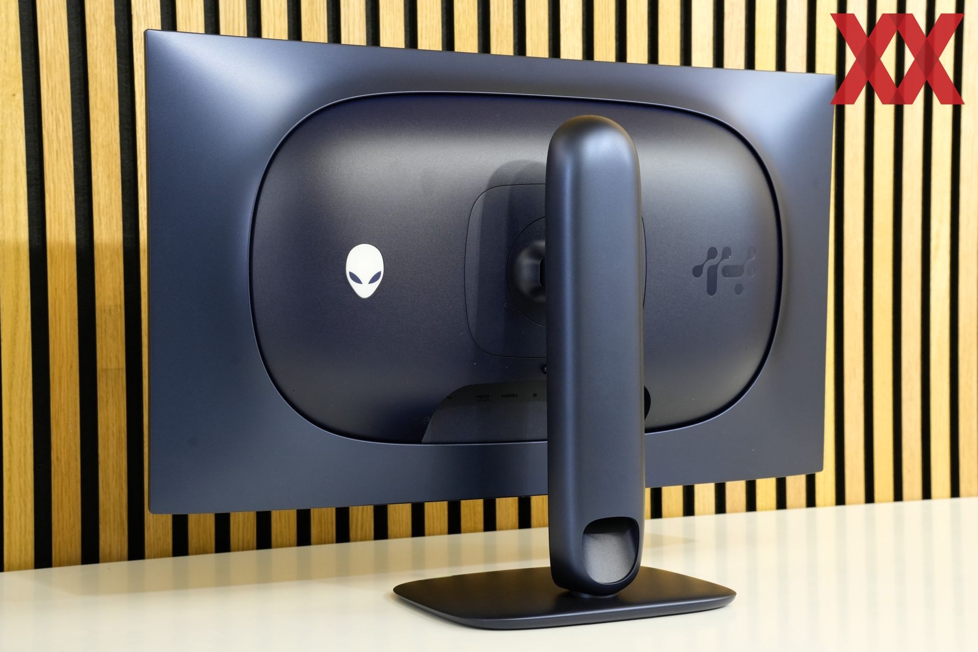

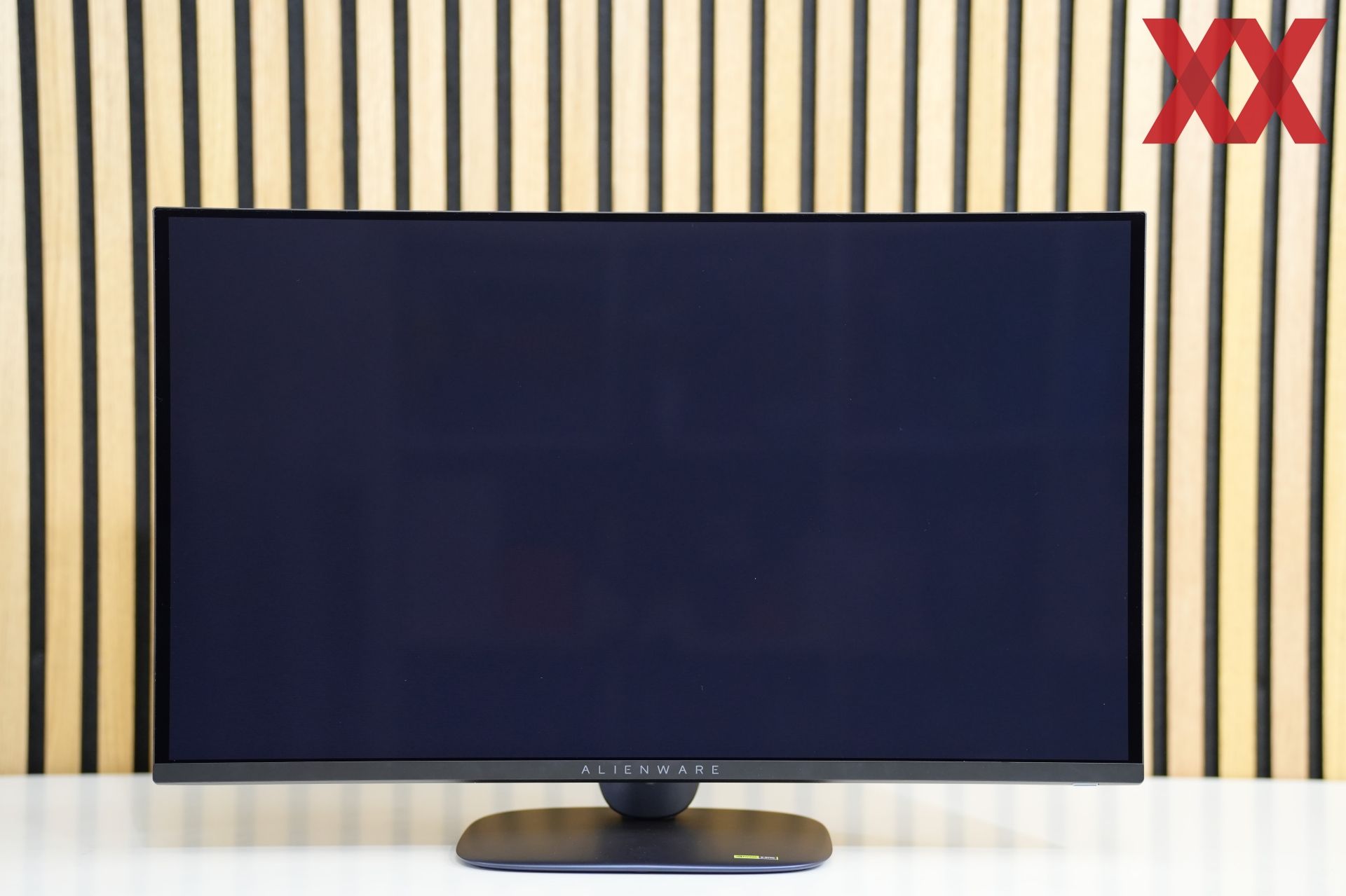

Mechanische Einstellmöglichkeiten

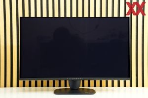

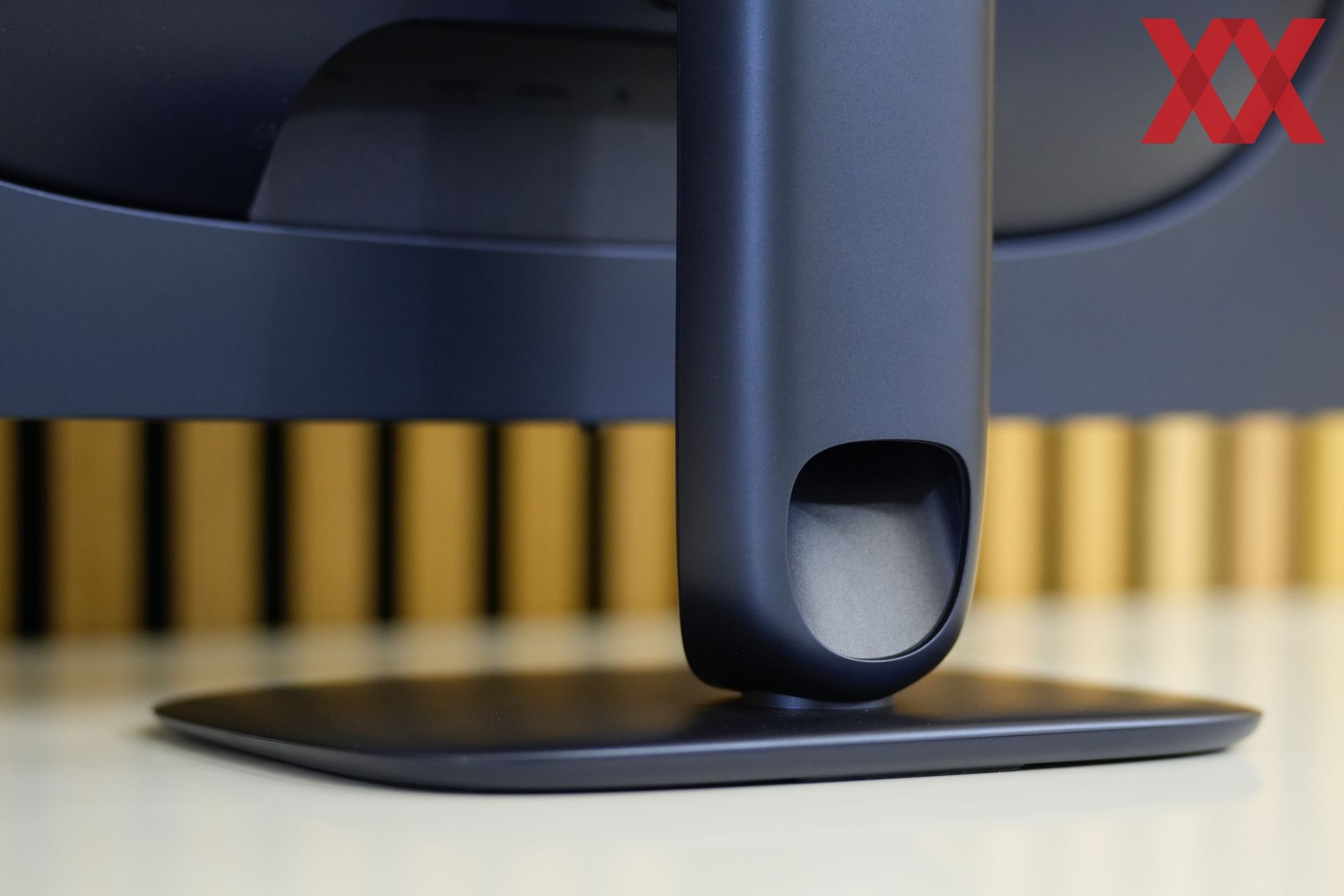

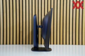

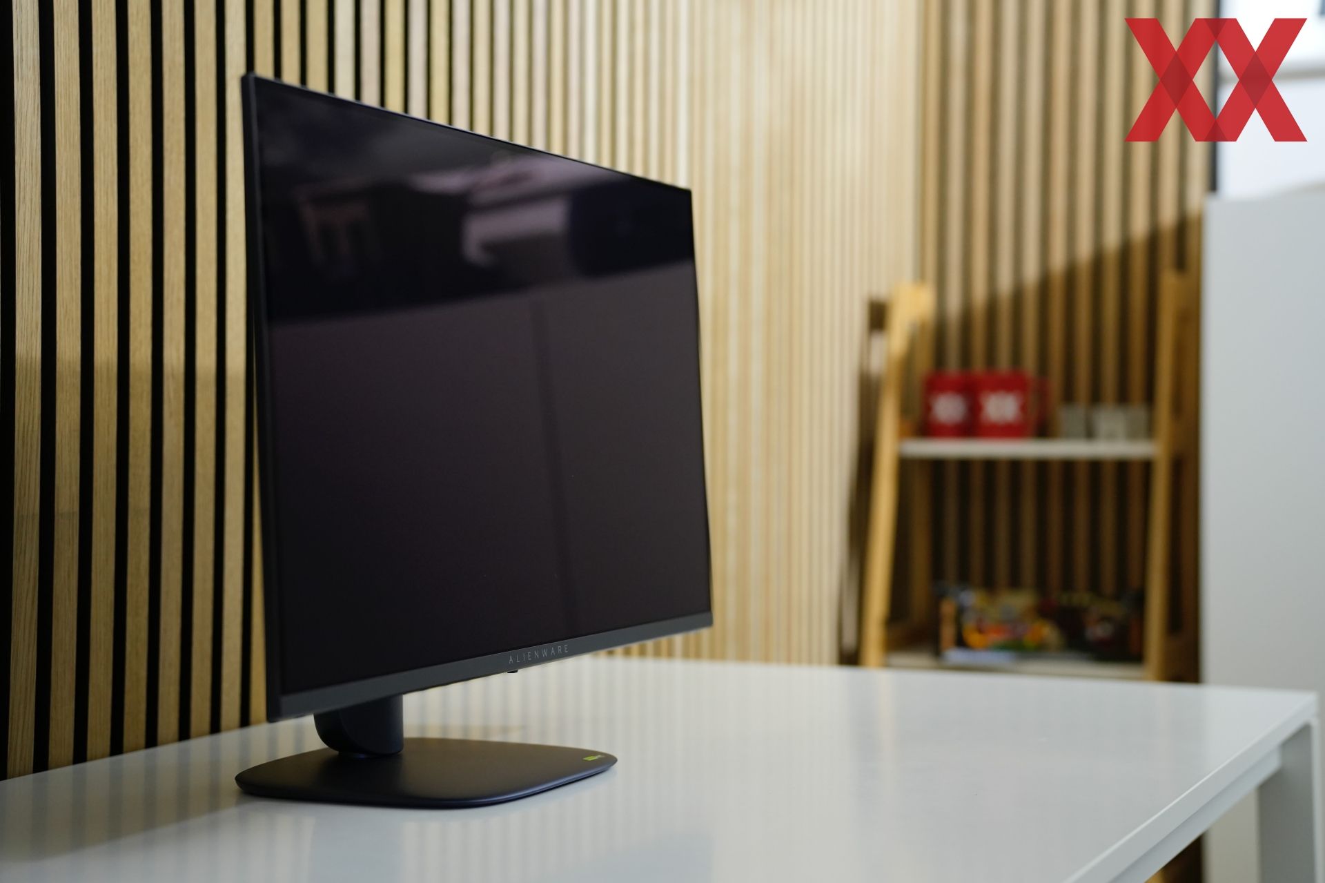

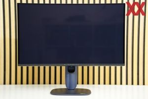

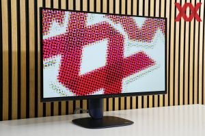

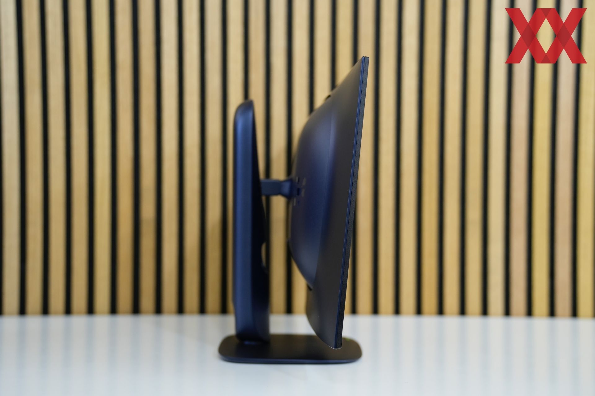

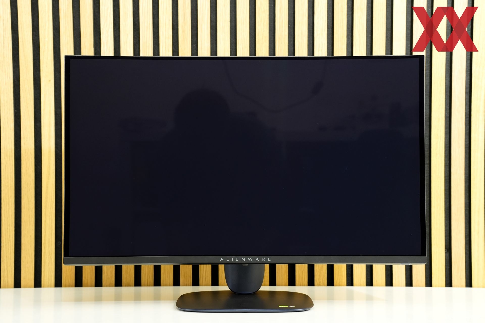

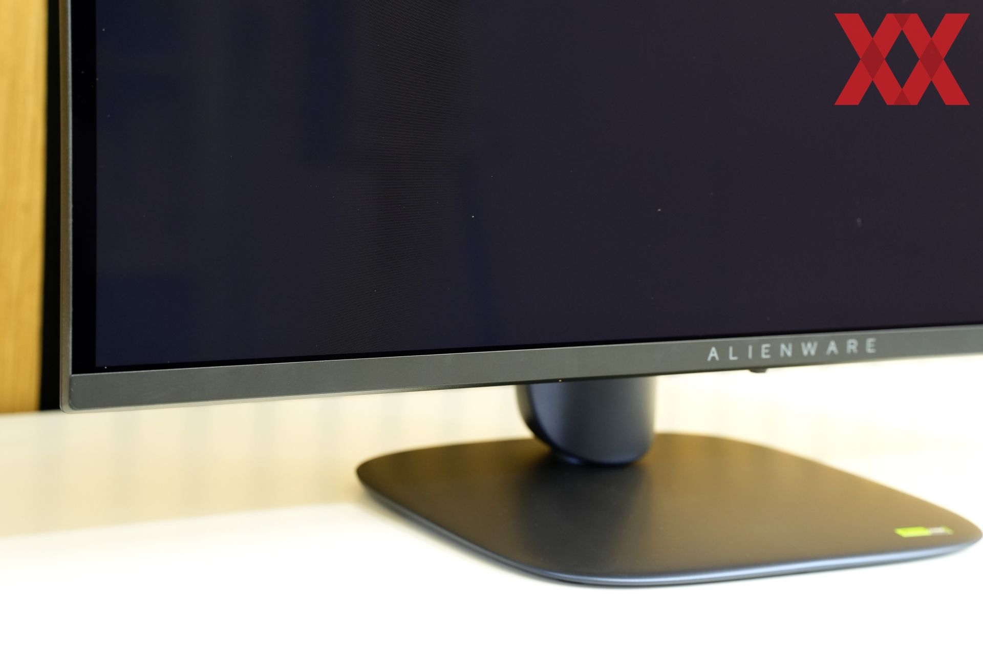

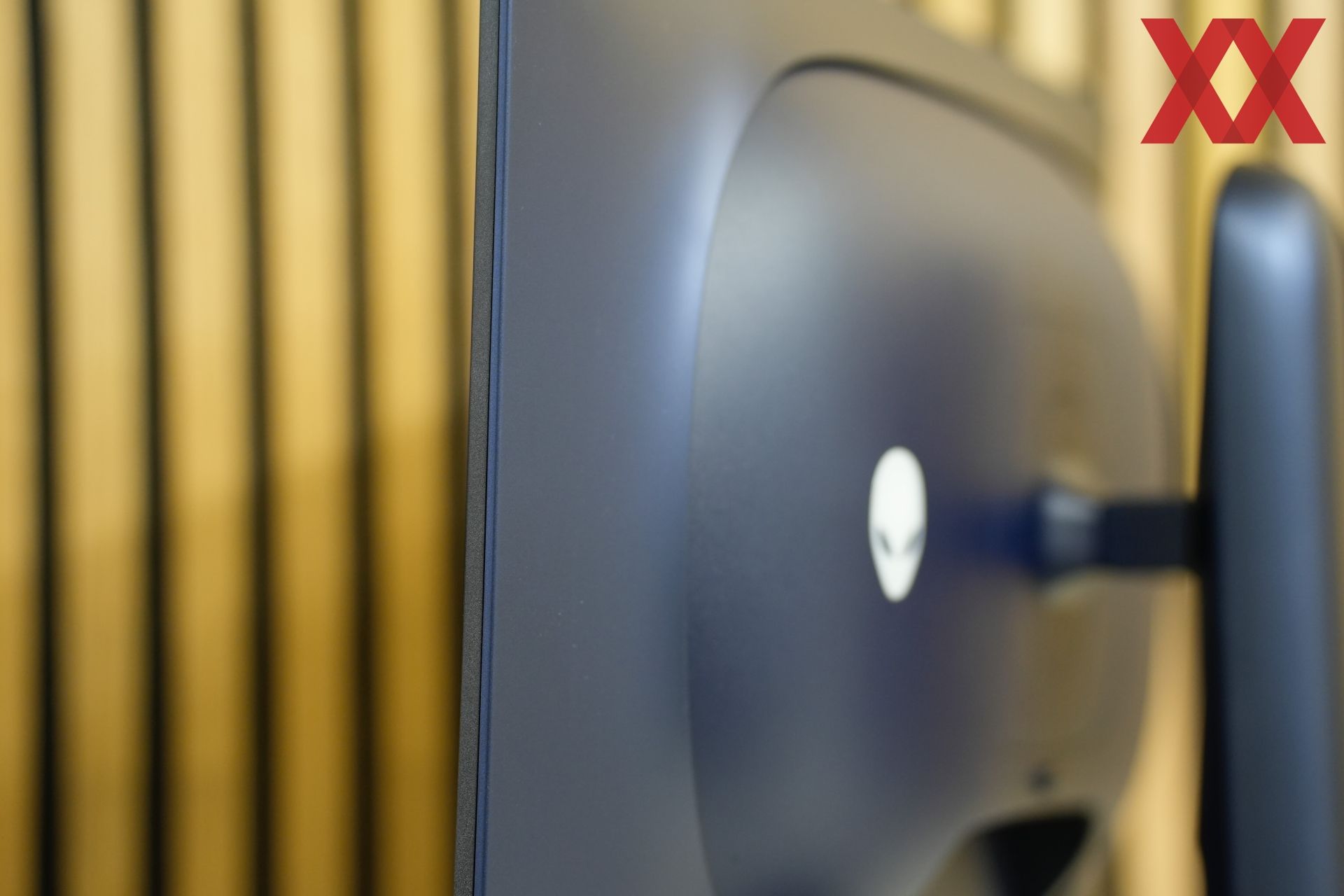

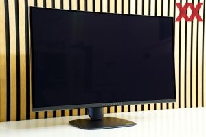

Die Höhe kann in einem Bereich von 110 mm angepasst werden, während die Neigung des Panels im Bereich von -5° bis 21° justiert werden kann. Darüber hinaus ist eine Drehung um je 20° nach links oder rechts möglich. Damit liegt alles in einem üblichen Bereich, bei einem 27-Zoll-Panel könnten aber ein paar zusätzliche Zentimeter für großgewachsene User praktisch sein.
Abgerundet werden die Anpassungsfähigkeiten von der Pivot-Funktion. Das Panel kann in beide Richtungen jeweils um 90° gedreht werden.
Sollte all das nicht ausreichen: Das Panel kann über eine 100-mm-Aufnahme mit einem Monitorarm verbunden werden.

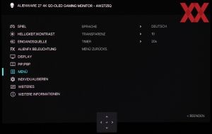

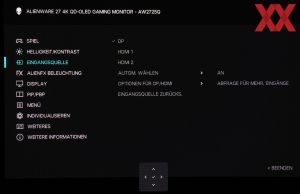

OSD und Bedienelemente

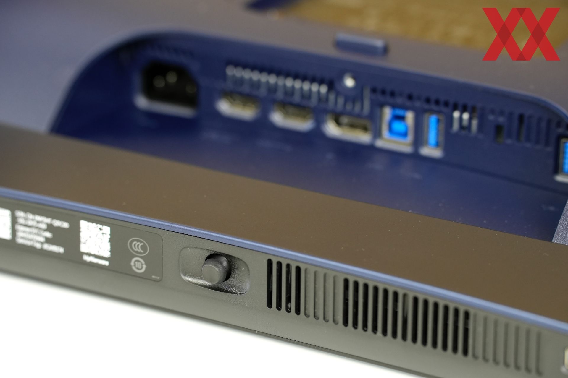

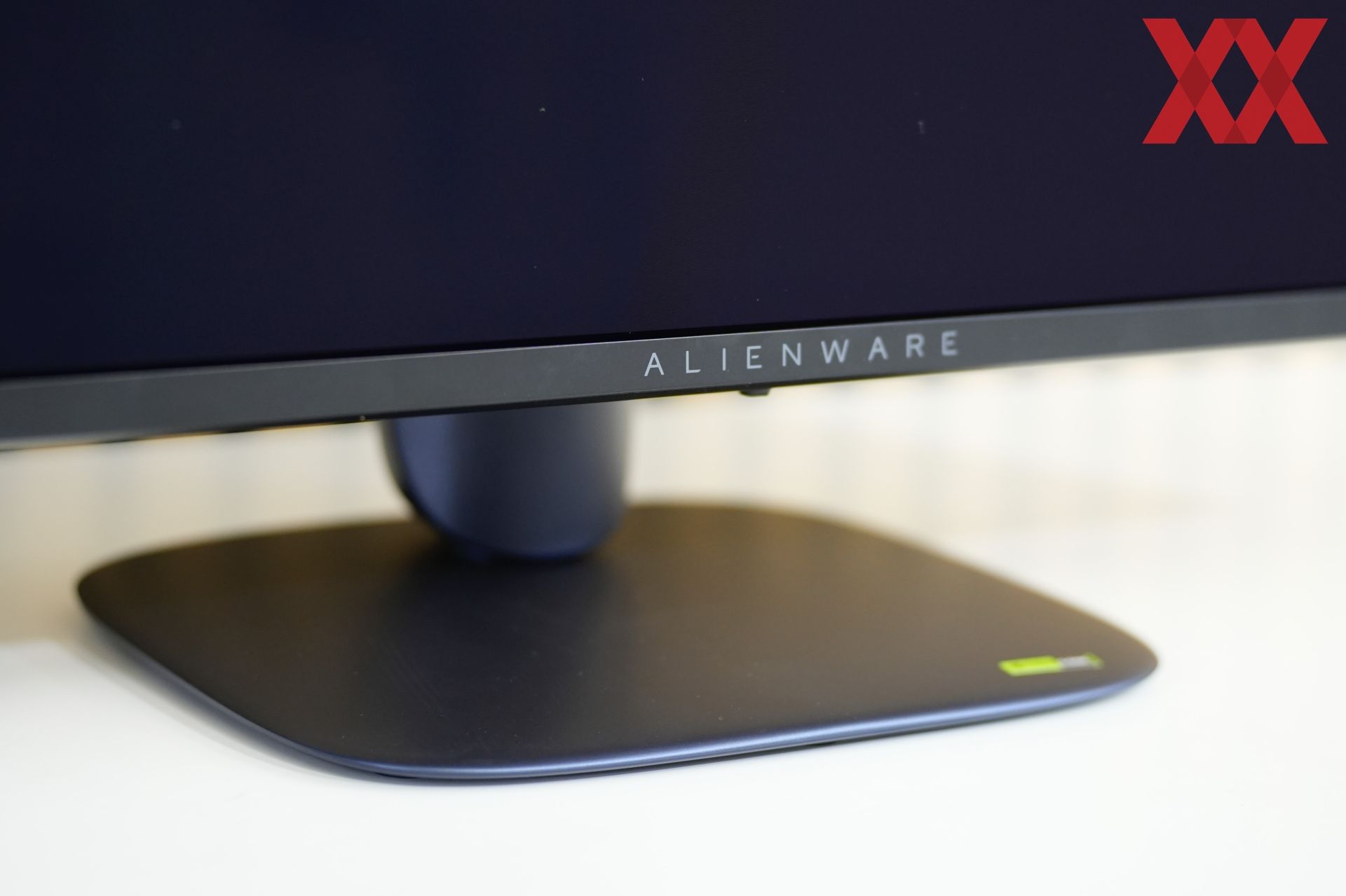

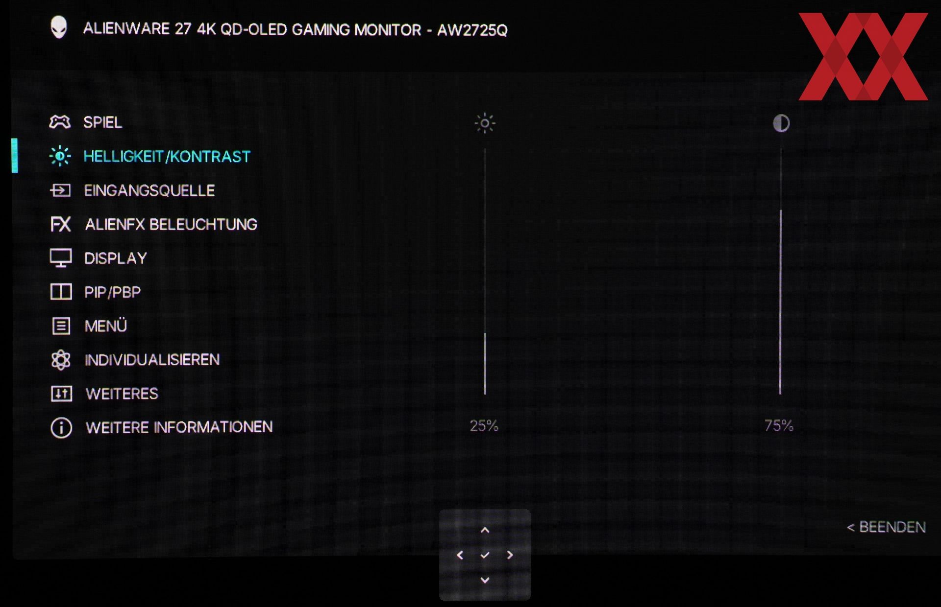

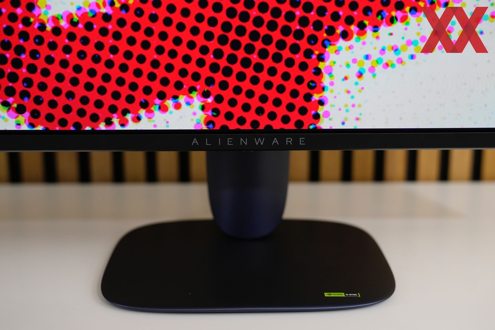

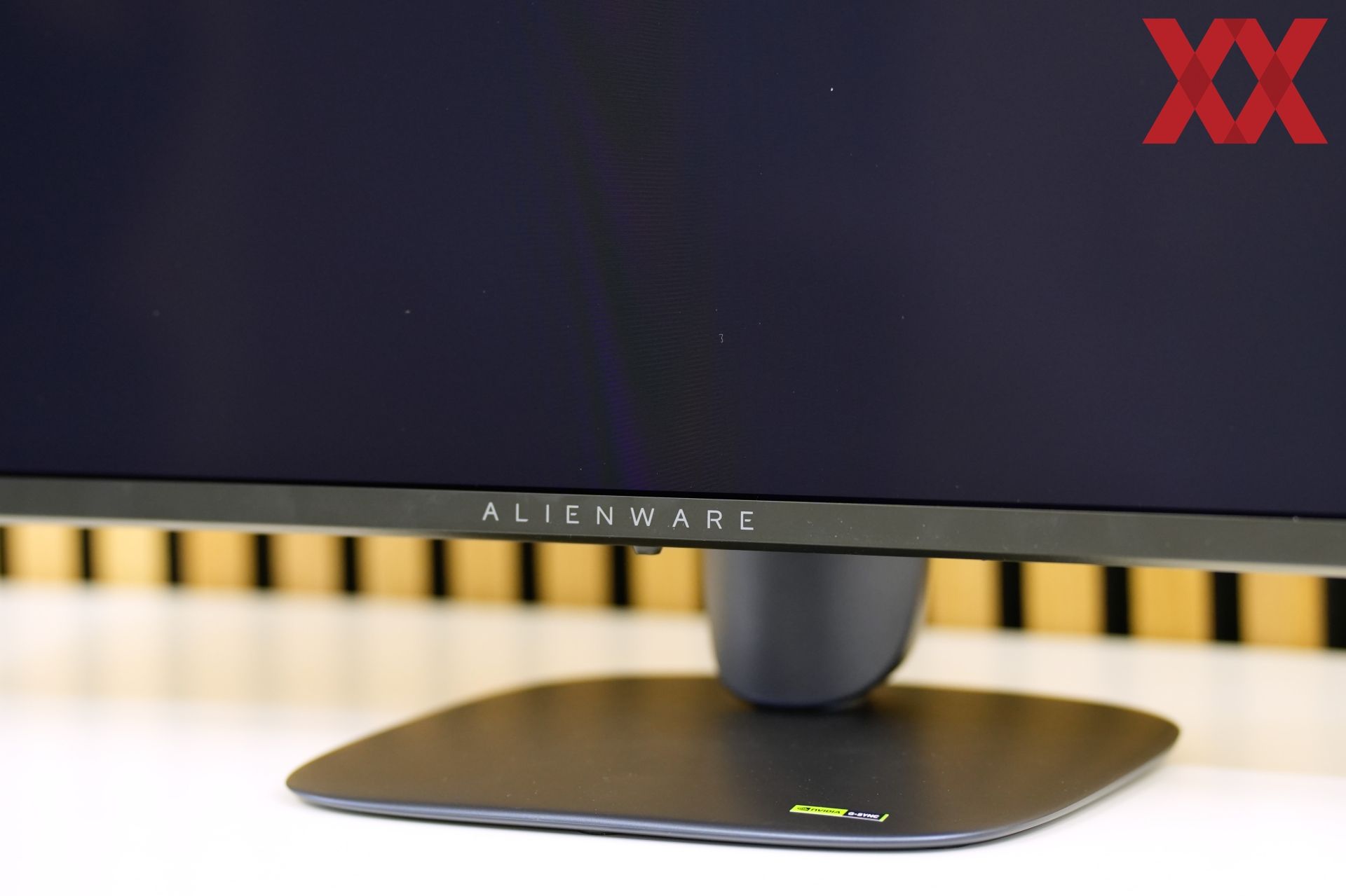

Das grundlegende Bedienkonzept fällt vorbildlich aus. Alienware setzt auf einen zentral platzierten Joystick auf der Unterseite des Rahmens. So ist dieser ideal zu erreichen. Da der Stick darüber hinaus gut dimensioniert ist, gibt es hier nichts zu bemängeln. Das liegt auch daran, dass der Hauptschalter in einem sicheren Abstand am äußeren rechten Rahmen positioniert wurde und so nicht ungewollt erwischt werden kann.

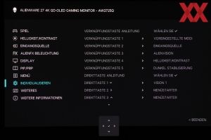

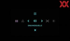

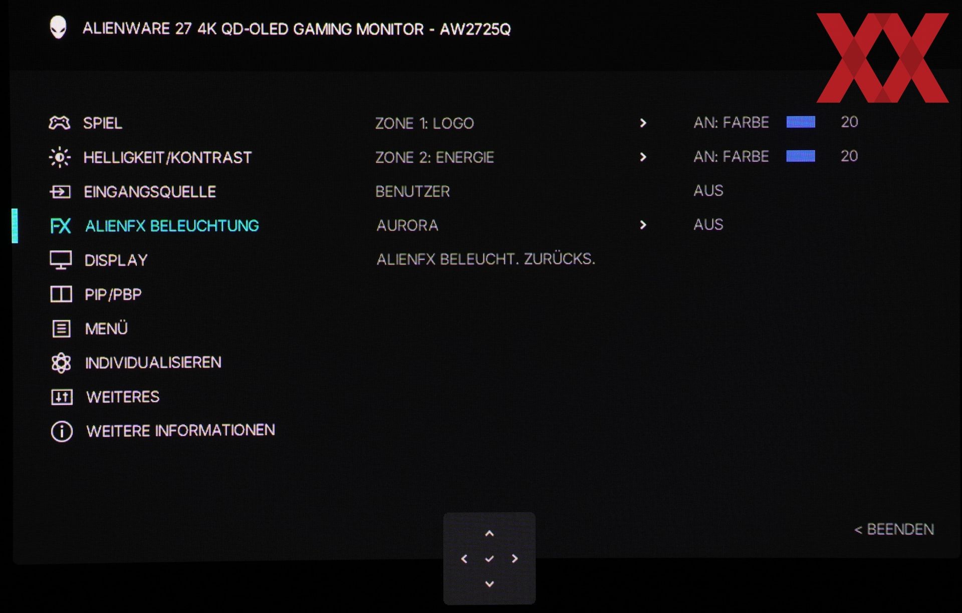

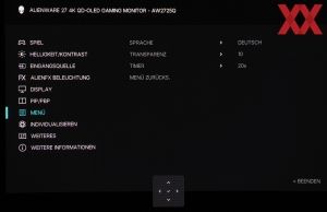

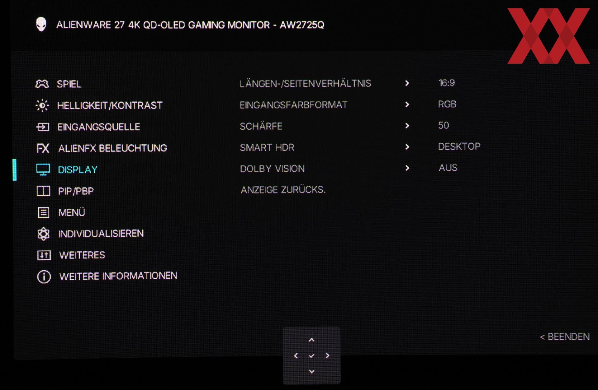

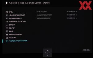

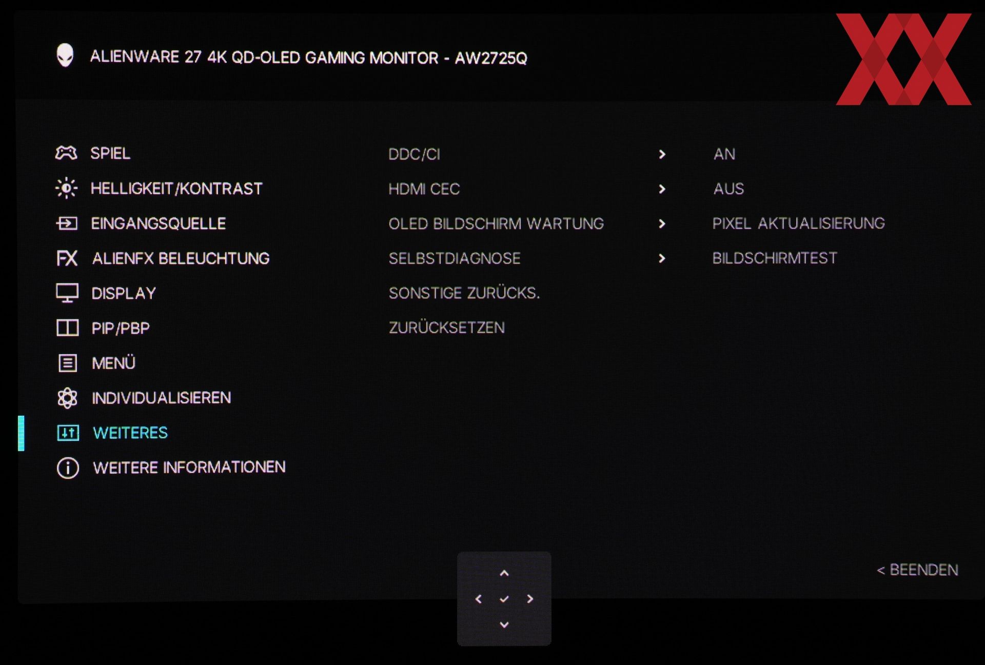

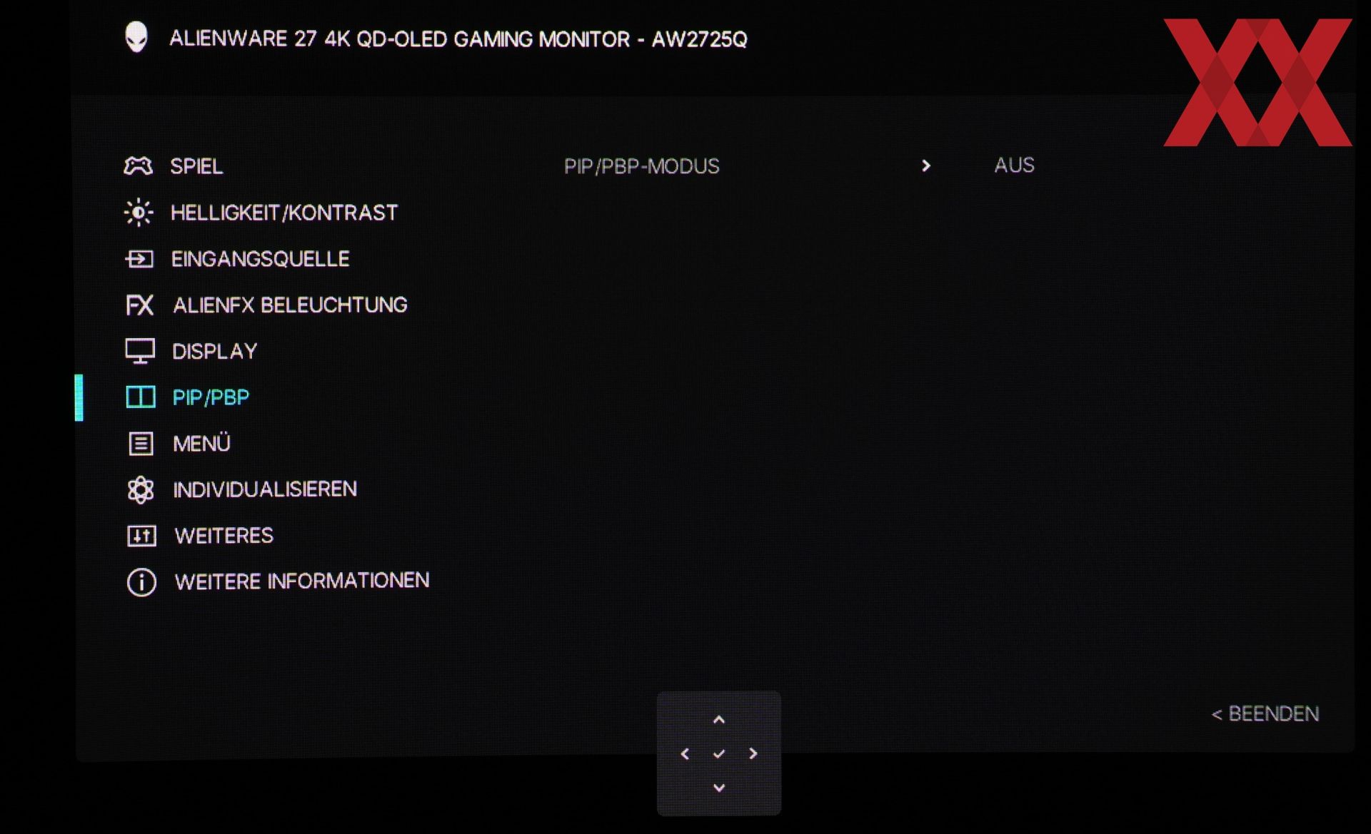

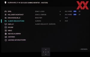

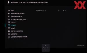

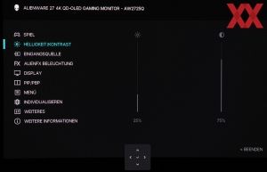

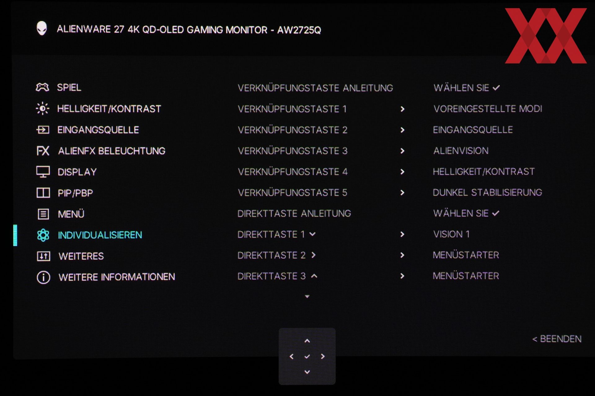

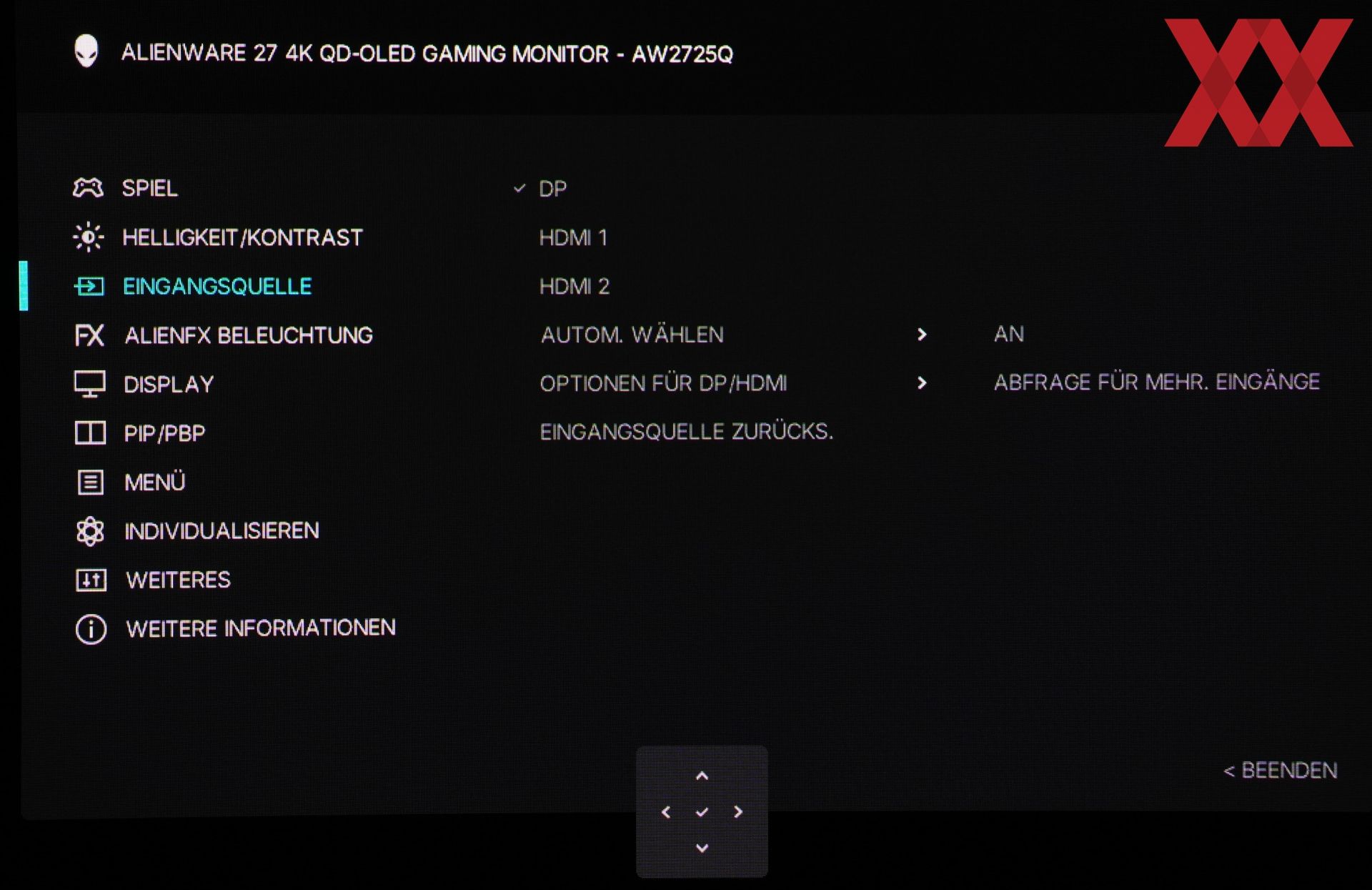

Das OSD ist sehr schlicht gehalten und grundsätzlich zweistufig aufgebaut. Die erste Ebene kann recht frei konfiguriert werden und bietet dann einen direkten Zugriff auf die individuell wichtigsten Funktionen.
Im eigentlichen OSD steht ein üblicher Funktionsumfang zur Verfügung, ohne dass sich Alienware hier durch eine besondere Funktionsvielfalt hervortun kann. Alle Funktionen sind klar verortet und lassen sich gut finden. Auffällig ist einzig, dass es keinen separaten Reiter für die OLED-Schutzfunktionen gibt, dazu aber auf der nächsten Seite mehr.
