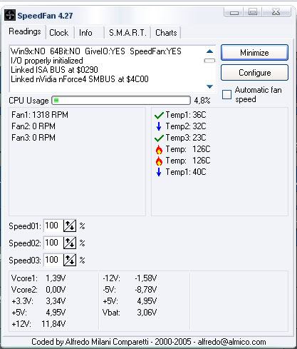

hallo habe das board heute verbaut und folgendes "problem"
das board hat 3 pin zusatzlüfter stecker aufm board nur einer wird mir bei everest angezeigt wenn ich ein zusatz lüfter drann betreibe

Mich würde dann doch mal interessieren, wofür die einzelnen Temperaturen stehen. 1+2 sind ja klar, 3 bewegt sich zwischen 20° und 29° und die 40°-Temp bleibt irgendwie die ganze Zeit stabil. Irgendwelche Ideen? :hmm:
