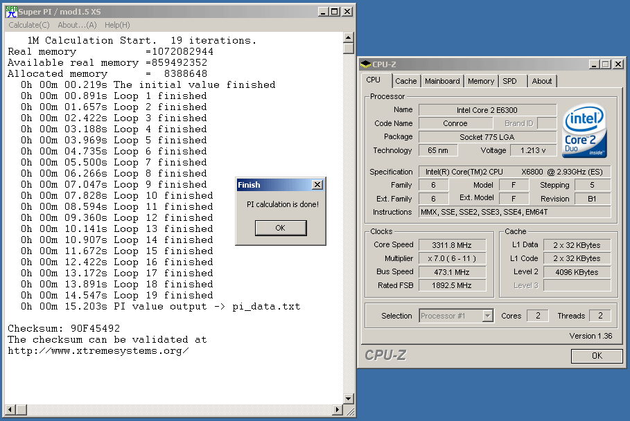

Kann hier mir einer bitte erklären warum das scheiß Ding immer beim Bios abspeichern und danach beim Neustart abstürzt?:mad: Die Speicherteiler im uGuru Menü werden auch nicht übernommen, 12er Bios ist drauf.
Habe jetzt auch das Board hier zusammen mit 2gb OCZ XTC DDR-800 und beim Booten bekomme ich den Post-Code Error "C1" welche laut Handbuch "detect memory" lautet. Allerdings bleibt das Board bei C1 stehen und bootet nicht weiter :/
Fällt jemandem was ein?
Vielleicht habe ich ja auch so einen erwischt. :banana:
Am WE bin ich schlauer.
