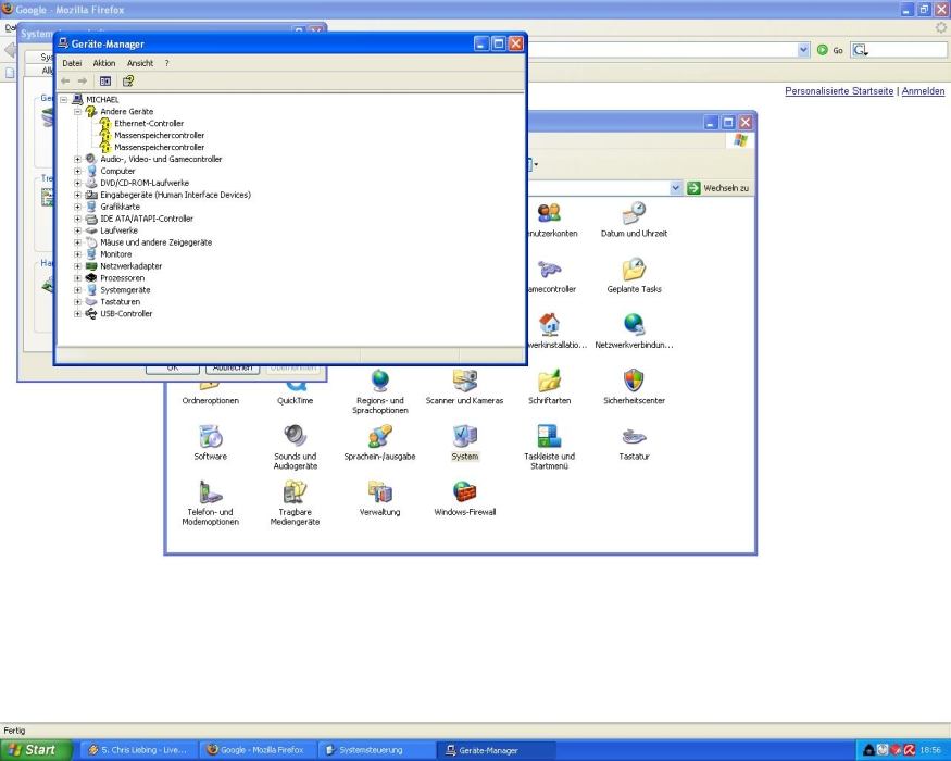

Kann mir einer sagen was die Sachen mit Fragezeichen sein sollen?:
Das müssten die S-ATA Ports 5&6 sowie 6&7 sein. Dafür musst du die entsprechenden Promise-Treiber installieren, je nachdem wie der Controller läuft. Es gibt einmal also die RAID-Treiber dafür und dann noch die "single/normal" S-ATA.
Danke! Das ist es!
