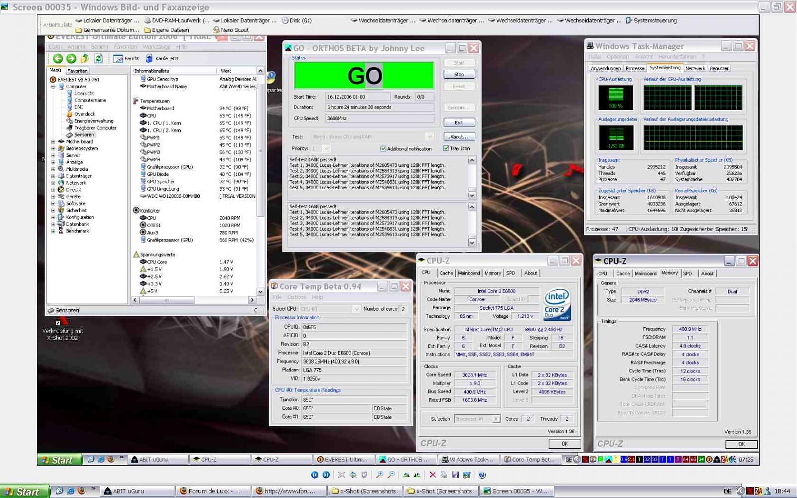

Hi@ll ,bin jetzt bei 400 FSB Rock stable,lüüpt alles wunderbar wird nur bischen heiss sollte man alles ma bewässern^^
@BulliT
Ein schönes Ergebnis! Bei mir bricht Blend nach 4min ab :'(, dafür brauche ich wenigstens nur 1,375Volt für die CPU@3,6Ghz. Ist ja wenigstens etwas.
Aber ich verstehe wirklich nicht genau ob es bei diesem Board irgendeine Serienstreuung gibt, oder die Chipsätze einfach vergleichbar mit guten und schlechten CPU's vergleichbar sind, oder ob es am Ram liegt! Das einzige was wir beide an den "Grundkomponenten" nicht gleich haben ist der Ram, ich habe G.Skill.
Also ich finde das es höchst merkwürdig.
Glaub ich auch so langsam meine cpu laäuft auch mit 1,37 Vcore und 1,7 MHC unter windoof stabil,nur diese orthos blend sch... brauch so viel safthttp://www.forumdeluxx.de/forum/images/smilies/evil.gif
