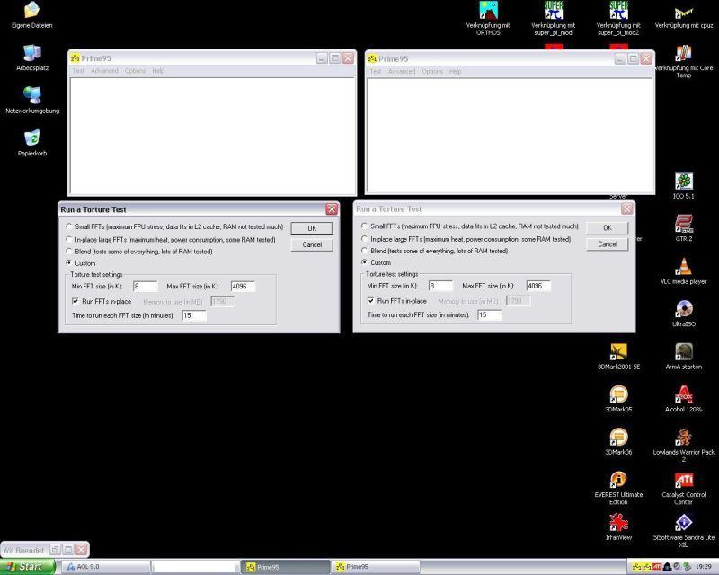

Teste immer so und dann im Taskmanager die Kerne zuweisen !

Habe das auch gedacht das es es gut sein sollte wenn ich Vcore und MCH
ein bissel hochgehe aber immer das gleich bin auch mit dem takt schon runter
aber immer so nach 5 Stunden Fehler .
Temps sind alle gut bis auf die PWM da war ich schon auch 60 c aber die haben vor einer Stunde nen Lüfter bekommen und bleiben jetzt alle unter 45 C.
Teste das jetzt mal kann ja sein das wenn die zu warm werden sowas bei rauskommt .
Beim DFI NF4 hatten ja auch manche mit slowdowns zu kämpfen wenn die PWMs zu warm wurden ,bei mir ging das sogar so weit das ich den Sensor gekappt habe .
