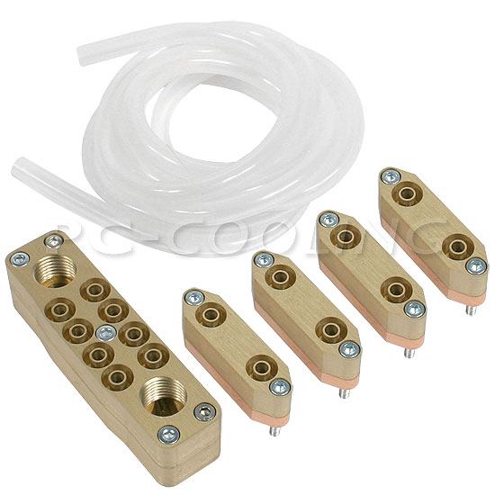

Habe mir im MP halt diese Kühler hier gekauft
attachment.php
Für die oberen Mosfets (2 passivkühler) passen die so schon, für die mosfets links oben musst ich halt ne halterung basteln.
Wollt halt nichts dem Zufall überlassen und unnötige verzögerungen beim umbau sparen, weshalb ich einfach ma nachgemessen hab.
attachment.php
