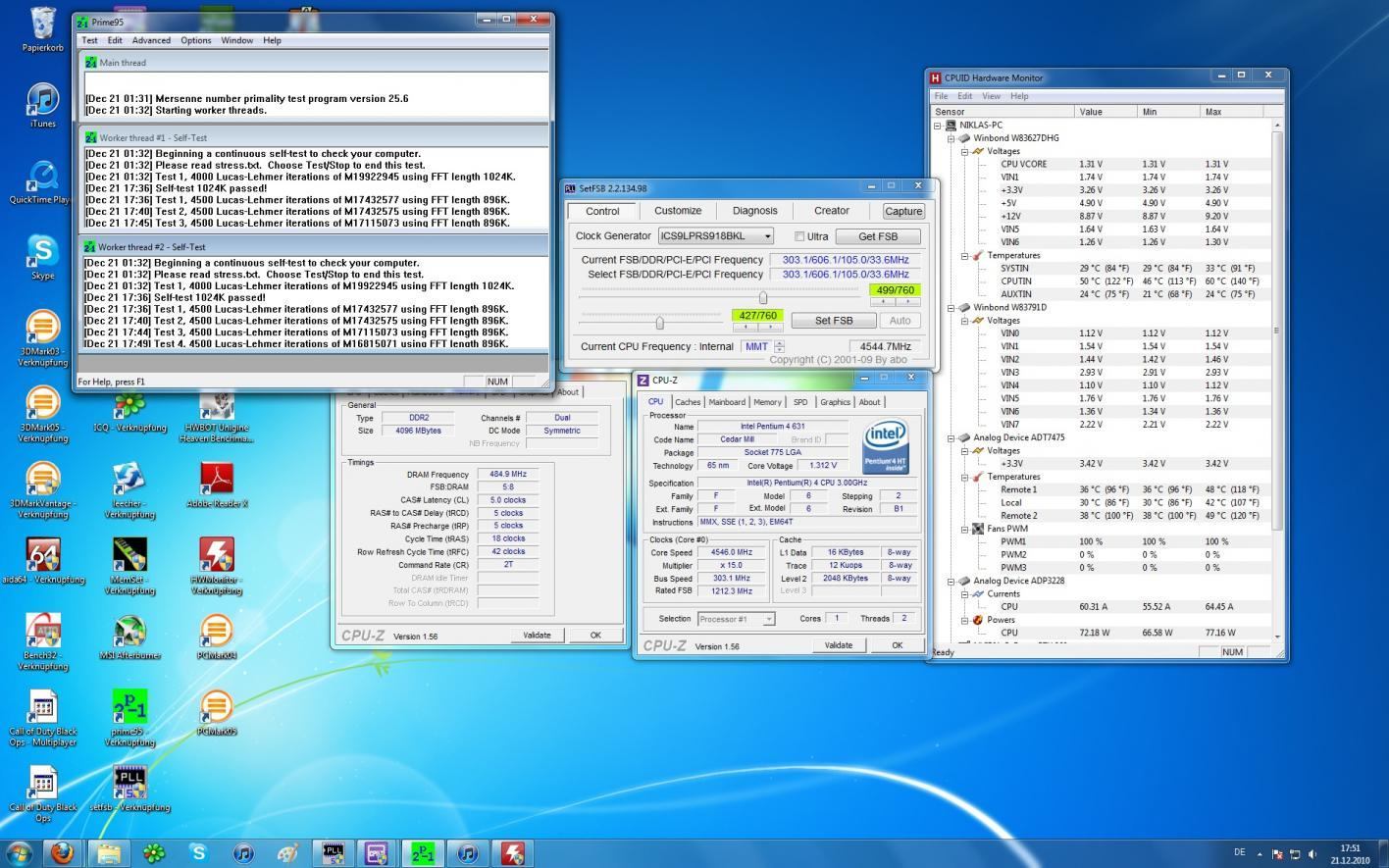

Mein Vater hat heute nen alten Bürorechner mitgebracht, P4 631 und irgendein 775 Foxconn Board, hab mir das Ding gekrallt und auf mein Rampage Extreme geschnallt :P
Dafür, dass es nur ein B1 ist, geht das Ding bis jetzt echt ordentlich (-> Anhang).
Spannung ist Standard ;) Hier noch ne Vali wens interessiert: CPU-Z Validator 3.1
Nich über die Zeit von Prime wundern, hab die Uhrzeit umgestellt wegen BIOS-Reset^^ Test lief ca. 20mins
