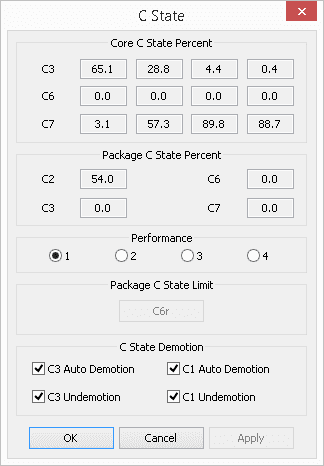

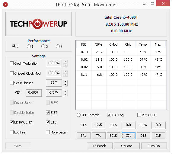

schon ist der Verbrauch im Windows bei ca. 9,5W mit Maus/Tastatur/Lan/Monitor an. Warum ? Weil mit aktiviertem Render Standby nur C3 aktiv ist und auch diverse Stromsparmechanismen des Arbeitsspeichers nicht greifen. Mit Throttlestop getestet und nach dem deaktivieren ist auch C6/C7 aktiv.
