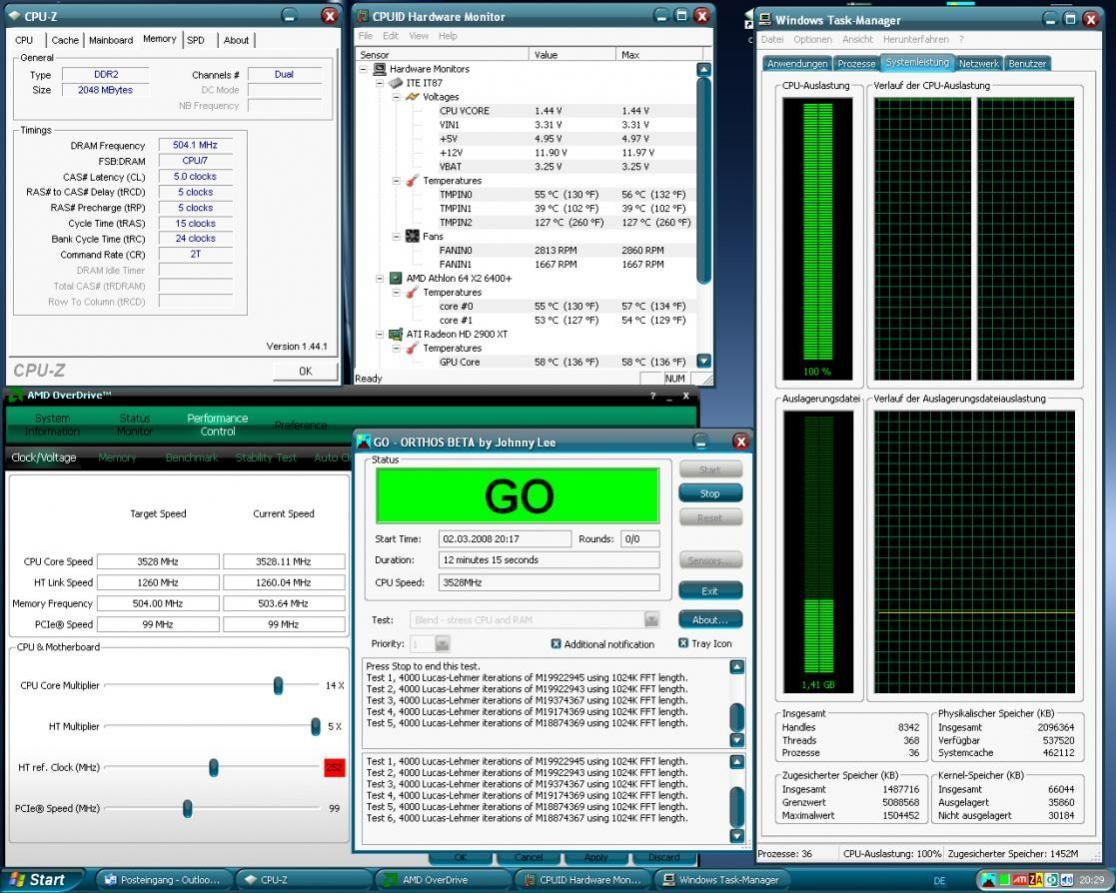

Habe ja schon mit M2A-Thread mitgepostet. Ist seit 3 Generationen mein erstes NICHT-DFI-Board :fresse: Also schönen guten Tag an alle ;)
Rockstable erreiche ich die Werte auf dem angehangenen Bild.
Zwar sind auf meinen ADATA 1066+ Die Microns drauf, die bis 2.2V laufen, nur habe ich irgendwann mal aufgehört mit der Spannung in uncoole Bereiche hoch zu drücken.
Zur Zeit schaffe ich mit 2.1V 1008MHz (siehe Screen). Für 50MHz mehr müssen es dann schon 2.3V sein, was ist mir ehrlich gesagt auf Dauer zu viel für die:
ADATA PC2-8500 Vitesta Extreme Edition (EPP)
5.0-5-5-15 @ 2.2V
Micron D9GMH (B6-3) Brainpower PCB
ist.
Bei der CPU ist es ähnlich. Die knappen 3.530GHz läuft die CPU mit 1.45V. Auf 3.6GHz läuft er auch, allerdings ist dann eine exorbitante Spannungserhöhung auf 1.52V nötig, was mir auf Dauer auch zuviel ist. Maximal Screenstable waren knappe 3.7GHz.
Letzten Endes finde ich, daß ich mich mit den Takten hier gut eingepegelt habe, da beide Bauteile (also RAM und CPU) genau einen HT Schritt (253) vor dem Ende der Orthos-Stabilität stehen.
Frage: CPUZ liest mir die VCore aus. Beim DFI war das ja immer + 0.8V zu verstehen, wie ist das mit den neueren Boards? Ist das halbwegs vertrauenswürdig?
Übrigens: Ausgerechnet das AMD-Overdrive zeigt bei den Spannungen nur Müll an... Dafür kann ich astrein den HT Link und die Multis clocken.
Letzte Frage: Welches Tool kann mir vom M3A32 MVP zuverlässig RAM-Spannung und Brückenspannungen, sowie Brückentemps unter XP auslesen?
THX.

M3A nicht M2A. ^^
Aber deine CPU ist echt mal sehr heftig. Grats dazu! :bigok: Wieso fährste beim Speicher keine 4-4-4-12 mit strammen Subtimings? Mit GMHs sollte das doch drin sein. :hmm:
Zur Vcore:
Ich denke das die eingestellte Vcore im BIOS stimmt. CPU-Z liest im Vergleich zum DFI ja auch ~ korrekt aus. 1,296 bei eingestellten 1,3V (bei mir). Was du mit Brückenspannung meinst, ka. Die Vdimm kannst du aktuell gar nicht auslesen, leider. :(
