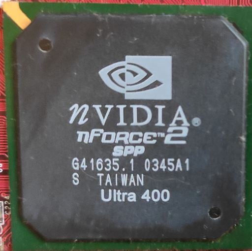

Ich habe am ASUS A7N8X-E was blödes entdeckt. Die Standard Spannung für den nForce2 ist da ca. 1,56V. Sobald man an den GB LAN ein Netzwerkkabel einsteckt, verringert sich die Spannung auf 1,47V:fresse:.
Das Ganze Passiert erst nachdem die Treiber für den Marvel LAN geladen werden.
