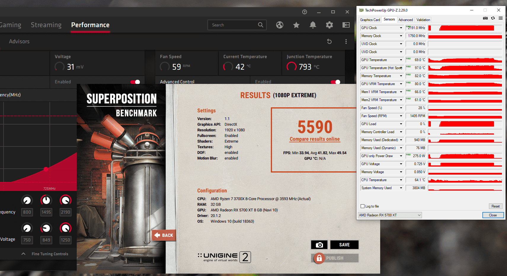

Superposition lief aber sauber durch mit folgendem Ergebnis:
oder welches Preset/Einstellungen hast du genommen?

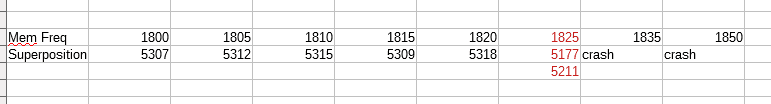

Das hat hier noch nix mit Fehlerkorrektur zu tun sondern sind die berüchtigten Memory Holes bei GDDR6. Kann also gut sein, dass 1860+ läuft.
Aber wie gesagt RAM OC bringt sogut wie garnichts. Hab alles durchgetestet
Edit: https://www.hardwareluxx.de/communi...eon-rx-5700-xt-gaming-x.1270398/post-27496156
In der Tabelle achte auf das 1900er Setting. Hab ich jeweils mit 1750 RAM und 1900 RAM gebenched.

ich wette der Speichertakt macht wenn überhaupt 30-50 Punkte aus
bin ich ja gar nicht mal so weit weg gewesen mit meiner Schätzung
mein erstes Superpositionsbild mit FullOC waren ja 5533
dann einen Run gemacht ohne RAM-OC, Core blieb bei 2090+, da waren es dann 5508
zum Schluss nochmal FullOC mit 5551 Punkte

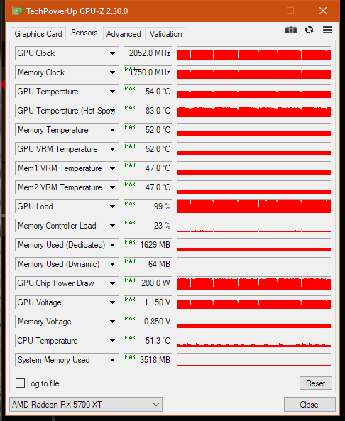

hattest vollkommen recht :) mit den neueren treibern laufen nun eingestellte 1150mv und 2099mhz auch stabil, was vorher nicht der fall war, resultierend in ~2050 boost takt und folgenden temps (powercolor, stock pcb, ek waterblocks):
was mich immer noch nervt, trotz deaktivieren von ULPS: diese spikes nach unten... dass diese karte nicht einfach mal ihren takt halten kann und trotz vollauslastung runtergeht auf 1200mhz und geringer... nervt...
welche Abtasrate hast du denn mit GPU-Z?
vielleicht war die Auslastug doch für eine sehr kurze Zeit niedrig und deswegen Taktet sie runter
das kann man mittlerweile leider nicht mehr verhindern

soweit ich das sehen kann taktet deine Karte immer runter sobald die Auslastung geringer ist
leider kann man das so nicht mehr nachschauen, aber der dritte Einbruch bei der GPU-Last ist gar nicht mal so groß
das sieht nach 80 oder knapp drunter aus, kann das sein?
abtastrate lag bei 0.5s; müsste ich direkt nochmal testen, bin gerade auf dem weg in die arbeit. habe dafür msi kombustor laufen lassen mit 1440p und max. tesselation: wenn aber etwas die ganze zeit ruckelt, gehe ich eigtl. davon aus, dass die auslastung entspr. maximum ist und sich da nix runtertaktet. das kann man leider durchweg bei allen 100% auslastungsszenarien beobachten: die karte gönnt sich immer wieder mal "verschnaufpausen", downspikes, während derer sie auch ruckelt, ohne dass es offensichtlichen anlass gäbe (ingame mal länger in einer situation gewesen in der sich die last nicht änderte, trotzdem taktet das ding einfach immer wieder 'runter). überhaupt *gar* nicht nachvollziehbar für mich, sry, amd...
