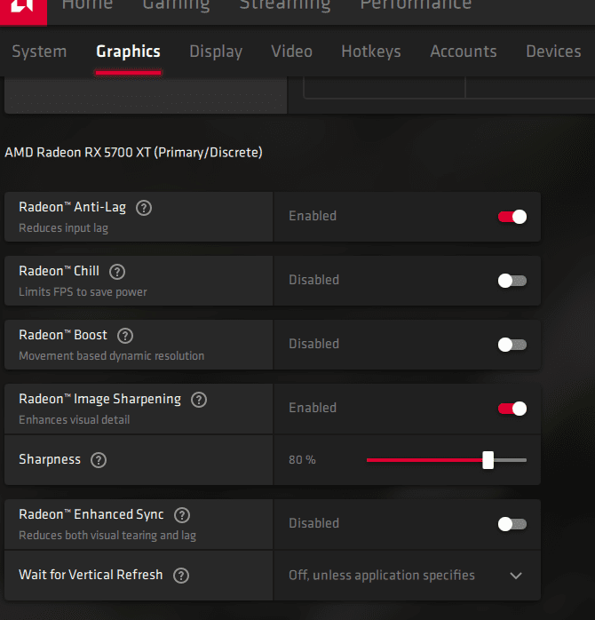

Mit den 70% meinst du "Image Sharpening", das stellst du unter Graphics ein:
Beim GPU Scaling hingegen übermimmt die Grafikkarte das Upscaling einer niedrigeren Auflösung, der Monitor wird dann immer mit seiner nativen Auflösung angefahren.
Zusätzlich kann man per "Integer Scaling" pixelgenaues Upscaling aktivieren. Beispiel:
Monitor 2560*1440
Spiel: 800*600
Ausgabe: 1600*1200 mit schwarzen Rändern
Mir ist schon klar was Image Sharpening macht. Gut also müsste es funktionieren wenn ich z.b. das Spiel auf 1920x1080 stelle und GPU Scaling aktiv?
Weil das Resultat ist nicht mal ansatzweise wie natives 1440p. Das sieht einfach nur komplett unscharf und kacke aus.
Image Sharpening hab ich so oder so immer aktiv.
Wenn ich mir Vergleichsvideos oder Tests von Igor oder anderen Techseiten anschaue, sieht man kaum einen Unterschied. Da muss man schon mit der Lupe ran.

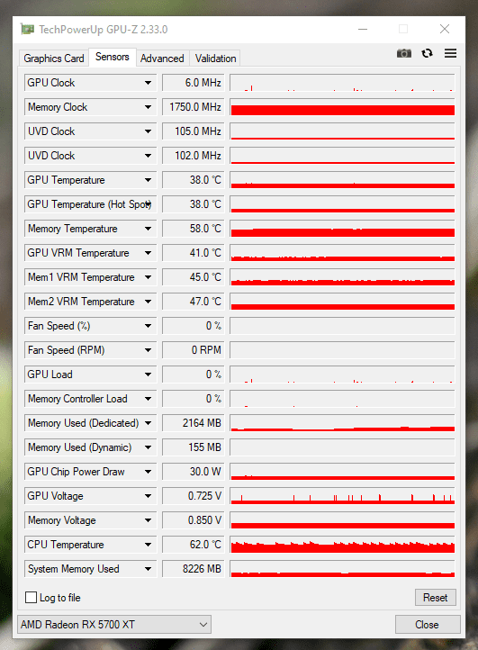

Etwas offtopic, habe das auch mit dem VRam das der nicht runtertaktet.
Aber wenn ich Netflix über Firefox oder Opera laufen lasse taktet sich der RAM runter und habe auch die gleichen verbräuche wie Niftu.
Sobald ich Netflix schließe taktet der RAM wieder hoch.
Also ein reines Treiber Problem.
Bei mir sieht es im Idle so aus:
Ohne die WQHD Monitore taktet der Speicher runter.
Treiber ist auch egal bzw. hab bei allen das gleiche Verhalten, daher gehe ich davon aus, dass das bei der Karte halt so "gehört".

Der Speichertakt meiner Red Devil 5700xt taktet auch nicht runter sobald ein zweiter Monitor dran hängt .
