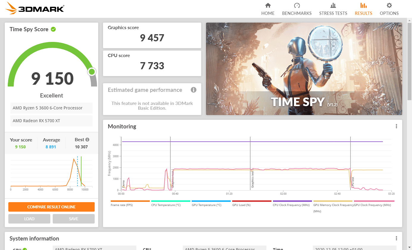

Im Timespy würde die sicher die 300W knacken, hab ich mich aber noch nicht getraut. :d
Schaff ich auch die 300watt, aber 3x Verbrauch für 15% mehr Leistung? Nein danke ;)
So lasse ich die auch nicht dauerhaft laufen. Aktuell hab ich 2074Mhz @1,109v eingestellt und lande damit im Spiel bei 2ghz.

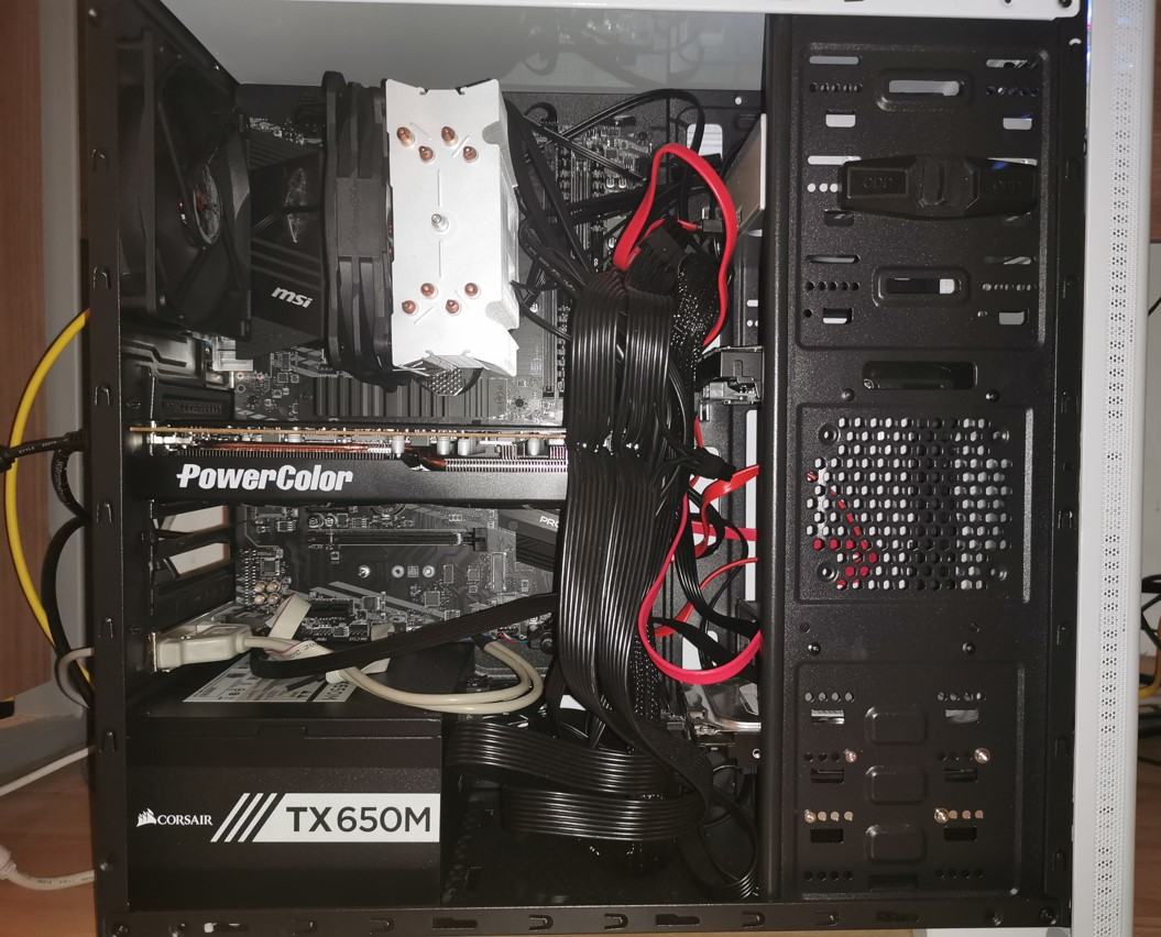

Das Innenleben des Gehäuses sowie die Werte der Grafikkarte hab ich als Bild hier.

da hast du ne schöne Hotbox gebaut. ;)
-hinteren Lüfter drehen (+ Lüfter in der Front einblasend)
-CPU Kühler drehen
-Netzteil drehen
-Kabel ordentlich machen (Airflow)
...wären so die Punkte, die ich angehen würde.
OK, der Gehäuselüfter sowie CPU-Lüfter sollen in einem Strom gezielt nach draußen (aktuell umgekehrt) blasen - macht Sinn. Dann dreh ich beide um.
Meintest du noch nen zweiten Gehäuselüfter dazunehmen?
Das Netzteil upside-down, so dass dessen Lüfter ins Gehäuse reinschaut? Ich bin davon ausgegangen, dass das Netzteil nur eine Einbaurichtung/-ausrichtung erlaubt.

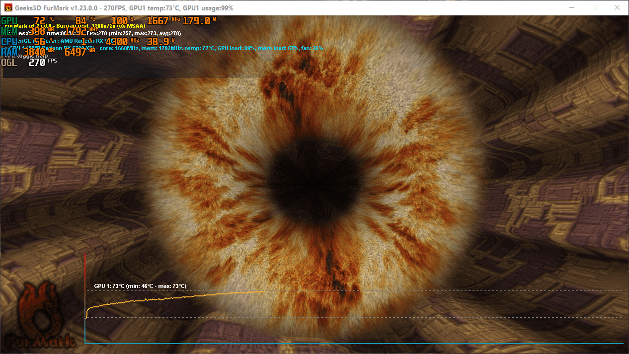

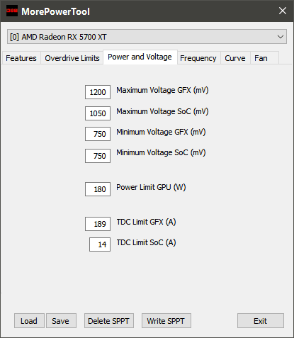

Ich bin recht günstig an eine Sapphire 5700xt nitro gelangt und bin sehr positiv überascht was die Karte so kann.
Dank Undervolting Guide und MPT eine sehr tolle Karte.
2020-12-05 12_13_45-Geeks3D FurMark v1.23.0.0 - 270FPS, GPU1 temp_72°C, GPU1 usage_99%.png
Ingame seh ich keine 65Grad Celsius und der Hotspot unter 80Grad.

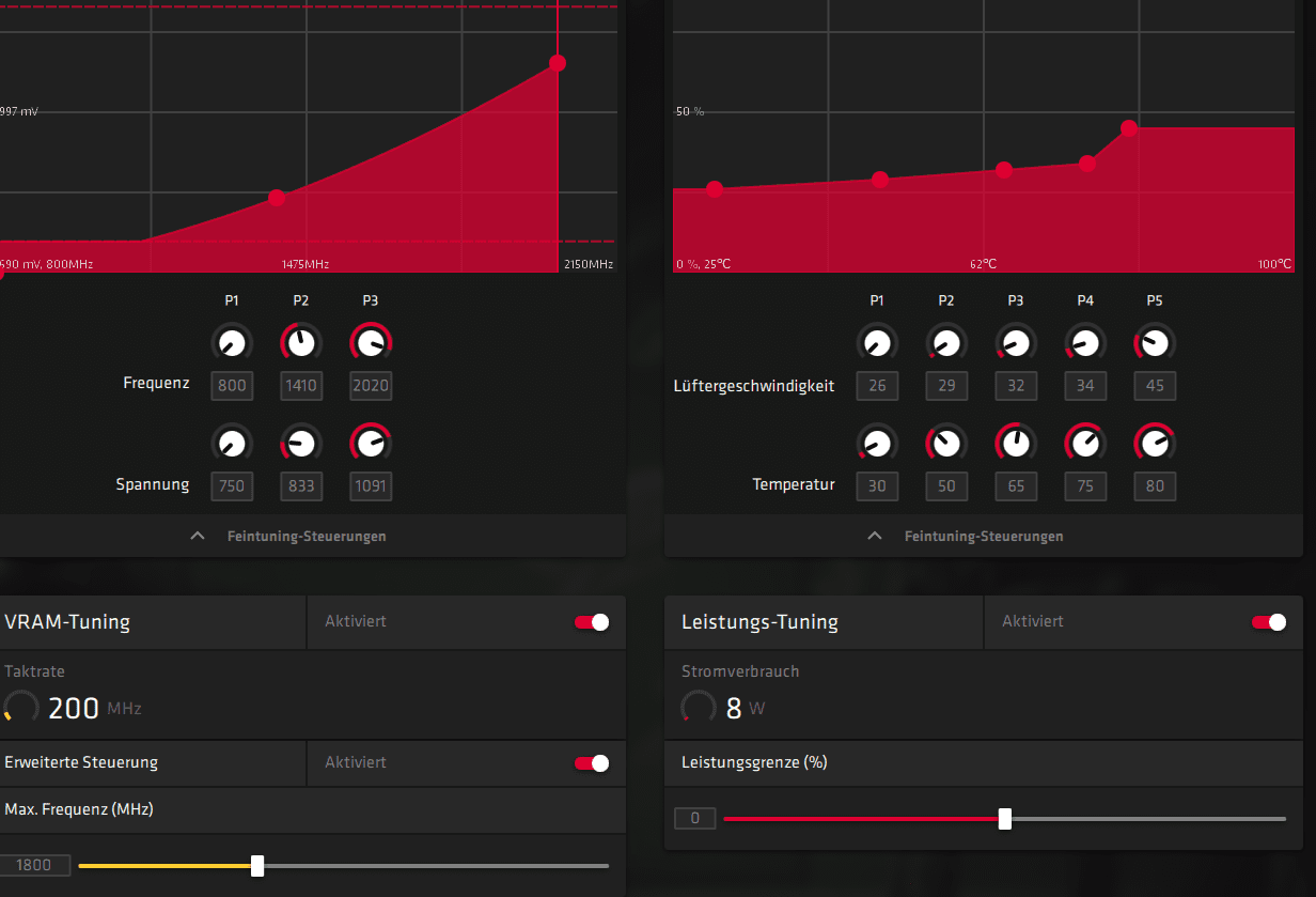

zum undervolten allgemein:
ein recht einfaches Video das es im Grundsatz anreisst:
gepaart mit dem hier:
solltest du bessere Performance bei wesentlich niedrigeren Verbräuchen und damit auch Temperatur & Lautstärke hinbekommen
mein obiger post sind die einstellungen die ich im wattman & MPT (eigentlich nur die 180W) habe.
kann eigentlich nix kaputtgehen - bei falschen eistellungen resettet sich der wattman selbstständig, aber der pc muss nicht mehr resettet werden.
es kommt aber immer auf die qualität des Chips bzw der Kühlung an. n bisschen wae geht aber immer.

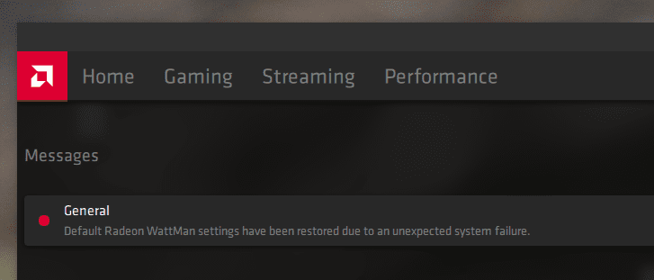

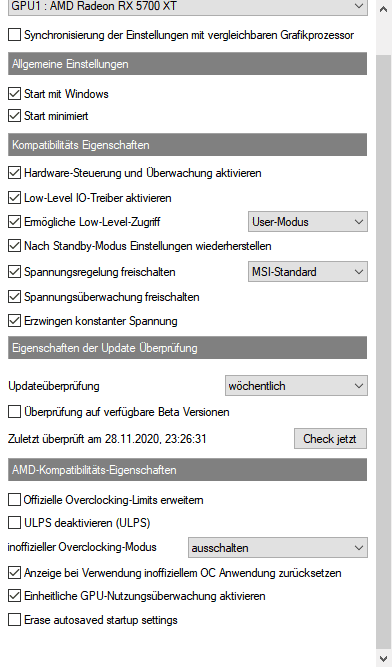

ich hab das Problem schon noch
sobald Wattman bzw. der Treiber abstürzt muss ich den Rechner neu starten, damit er wieder Werte übernimmt
sonst bleibt er bei denen mit denen er abgestürzt ist...

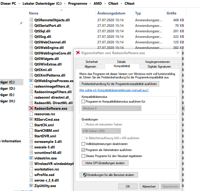

treiber/ wattman ist admin? afterburner aktiv?
Ganz unten Erase autosaved startup settings - haken raus. ich hatte das problem auch.
Du kriegst die Karte locker auf 100-130 Watt Verbrauch bei ca. 10% weniger Leistung als @stock.
Stock Leistung kriegst du um die 150-180 Watt Verbrauch. Halt dich an die Videos und probier rum.

@fanatiXalpha
ne ob Wattman in den einstellungen auch als admin eingetragen ist
also so wie bei mir unten
und dazu das häkchen im Afterburner (das in den voreinstellungen aktiv ist beim Afterburner) raus.
denn sollte der Radeon treiber auch speichern können und der afterburner nicht dazwischenfunken.
Im ersten Video sagt der max Voltage soll runter auf 1100 oder weniger, und im zweiten Video sagt er man soll da nichts dran ändern(?)
das eine ist der wattman
das andere ist das More Power tool
im grunde kannst du alles wie im 1. Video einstellen
clock & spannung/Lüfterkurve
beim MPT würd ich wirklich nur das Power Limit einstellen
Sprich was der Karte höchstens an Leistung zur Verfügung steht.
(ist auch das einzige was du nicht im Wattman / Radeontreiber so genau einstellen kannst,)
wenns zu sehr verwirrt - nur den treiber verwenden.
Ne war er nicht.
ist er jetzt
mal schauen wie sich das jetzt verhält

Ich habe das aber auch ab und an, dass die Settings zurück gesetzt wurden, da steht dann auch das:
Woran das liegt, keine Ahnung. Vielleicht daran, dass sich den Rechner nie ganz aus mache, sondern nur Standby.
Wer sich dran stört, ist mit Afterburner sicherlich besser dran.
