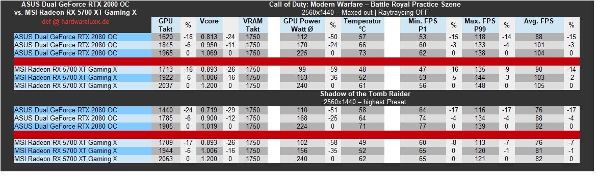

Vielleicht mal ganz interessanter Vergleich, wenn auch aus der alten Gen.
Beide Systeme verbrauchen aus der Steckdose bei den zwei UV Settings exakt das gleiche. Nur @stock verbraucht die 5700XT etwas mehr, da das erlaubte Powerlimit höher ist.
Der Warzone Bench ist allerdings mit Vorsicht zu genießen, da der schon paar Tage her ist auf der 5700XT und ich denke die Performance im Spiel ist generell schlechter geworden. Gefühlt würd ich sagen, Warzone läuft auf der 2080 einen Tick besser, vorallem da weniger Einbrüche bei den MinFPS.

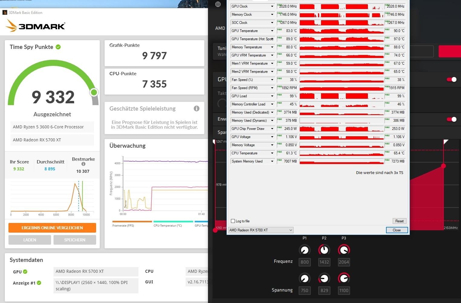

Moin zusammen, bin neu hier :fresse: ..heißt, ich hab seit Freitag eine Ref 5700XT. Nachdem alle Teile da waren für den Morpheus Umbau hab ich mich ans testen gemacht. Erstmal die Karte mit dem Blower in ein paar Benchmarks getestet und 15min Furmark durchlaufen lassen um zu schauen wie die Max Temps so sind. GPU 69° Mem 88° HotSp 112°. Also 43° Unterschied zwischen GPU und HotSp.
Beim Umbau auf den Morpheus mit Liquid Metall ist mir aufgefallen dass ich mit der originalen Klammer nicht genug Druck aufbauen konnte. Hab dann vier Spacer eingebaut die passen könnten und die Karte 15min in Furmark getestet.
GPU 89° Mem 106° HotSp 91° :hmm:
Wie schon gesagt, bin ich mir nicht sicher ob der Kühler gut auf der GPU liegt. Das könnte dann die 89° bei der GPU erklären. Die 2° Unterschied zum HotSp sagen aber mMn eher das Gegenteil. Die 2x120er Lüfter drehen dabei mit 1500U/min
Bin mir jetzt nicht sicher ob ich den Kühler nochmal neu anbringen soll oder das so lassen soll und die hohe GPU Temp so hinnehmen.

Hier meine Werte (habe auch den Morpheus) mit etwas unter 2,1ghz @1,190v, 100% Fan und max Powertarget:
Ich hätte ehrlich gesagt gedacht der Morpheus ist deutlich stärker. Da hat der Kühler meiner alten 5700XT Gaming X bessere Werte geliefert bei 1,2v, vorallem beim RAM und bei gerade mal 1300 RPM (gut hier weiß ich natürlich nicht was du da grad verbaut hast)
Ja, Ram Temp kannste knicken beim Morpehus.
Aber ansonsten find ich den Klasse dafür, dass ich den nun seit 7 oder 8 Jahren und auf der dritten Karte habe, super. :)
@def Wie schon geschrieben sind meine Werte nicht wirklich representativ für den Morpheus, da ich nicht 100% weiß ob der Kontakt optimal ist

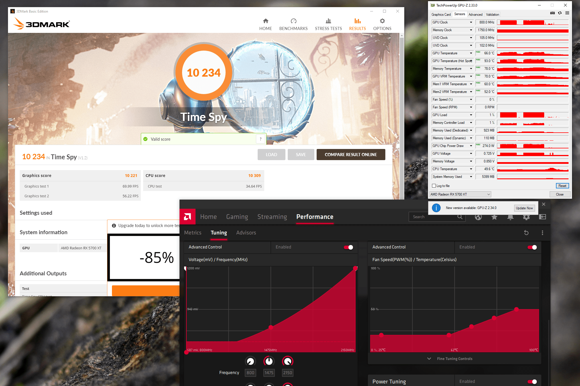

@Techlogi Dein Bild mit den Werten vom Timesspy Run helfen mir da super weiter!
Hab mal nach einem Kaltstart einen Timespyrun gemacht, so wie du es wahrscheinlich auch gemacht hast. Die Werte sind auf der linken Seite von GPU-Z zu lesen. Danach hab ich noch 2 weitere TS Runs gemacht um die Karte ein wenig aufzuheizen, diese Werte hab ich bei GPU-Z rechts im Bild eingefügt
Meine 5700XT läuft aktuell mit 1.1V und 2064. Wenn man bedenkt dass deine Karte mit 1,19V und 2150 läuft sind unsere Temps ja sehr ähnlich, bis auf die GPU Temp. Die 17° Unterschied sprechen da eindeutig für einen nicht optimalen Kontakt.
