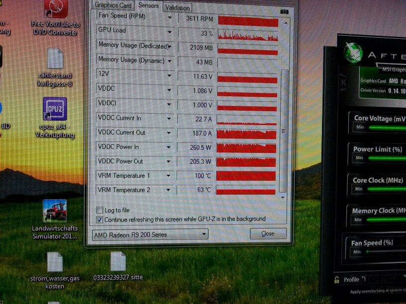

Hier mal die temp nach 7std mining.
Habe mal getestet. Und zwar bei 1000mhz und 1410 mhz macht er 880khash bei 440w. Bei 900mhz und gleichem speicher takt 805khash bei 350w at -0.044v. Bei 800mhz sind es 718khash bei 320w. Am effizientesten sind die 900mhz bei mir. Sobald ich höher wie 1000mhz gehe gehen die khash runter. Der speicher bringt da am meisten mit 100khash von 1300 auf 1400. Sehr kurios. Einer ne Erklärung dafür?
