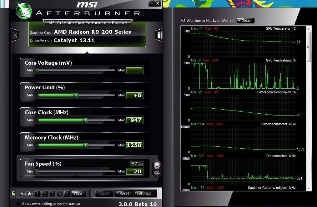

Ich habe seit heute auch eine Sapphire im Rechner, aber das Teil macht leider Zicken. Oder kann die GPU Auslastung normal sein im idle?
Hast du vielleicht irgendeine Browser-GPU-Beschleungiung oder ähnliches an?
Naja aber irgendwas muss laufen, dass die GPU regelmäßig anspringen lässt. Miene GPU idled kontinuierlich vor sich hin während ich surfe.

Ja, es muss irgendwie am Browser liegen, ich versuchs später mal mit Firefox.

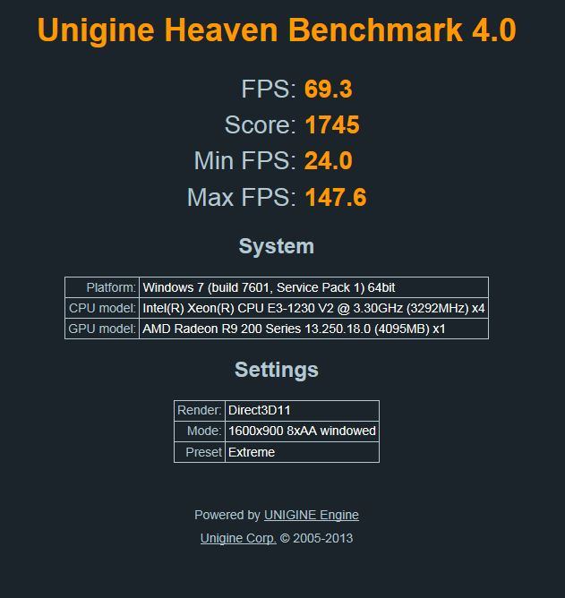

Wens interessiert, ich komme mit diesen Einstellungen fast exakt auf die gleichen Benchmark-Werte(Valley, Heaven, 3DMark)wie mit einer Windforce GTX 780. Die Spannung blieb unangetastet, 1,00V unter Last. Nur an die 94 Grad muss ich mich erst noch gewöhnen...

Nicht so laut wie ich eigentlich befürchtet hatte, komme allerdings auch von einer Gainward GTX570 DualFan. Wenn ich die 3 Gehäuselüfter in meinem R4 voll auf Durchzug(12V) habe, hört mann die Karte kaum raus. Die Karte taktet übrigens bei den o.g. Einstellungen bis 1098MHz und bleibt auch dort.

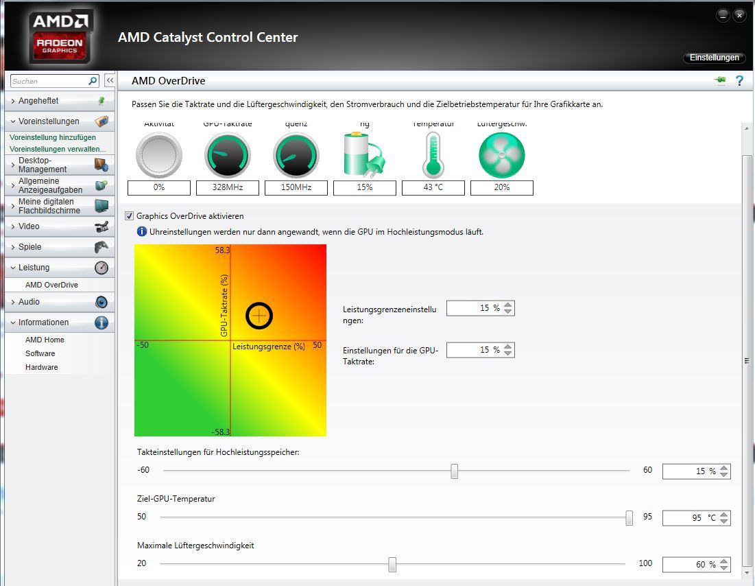

Hier mal mit ein lauf mit Heaven bei 1100mhz, Powertarget +50%, Lüftersettings Auto. Die Karte drosselt bei mir nur marginal und hauptsächlich nur dann runter wenn das Powertarget auf default steht. Zumindest im Heaven. Bei 53% Lüfterspeed drosselt nix mehr.
Du musst im CCC unter Video alle Verschlimmbesserungs Filter abschalten.Altes Thema im 3DC. PS : Dochurt ist ein Idiot und Mick ist alles andere als Fanboy.(Höchstens von Gummibärchen)hiding.gif

Du musst im CCC unter Video alle Verschlimmbesserungs Filter abschalten.Altes Thema im 3DC. Anhang anzeigen 255757
Danke Dir, genau das wars.
