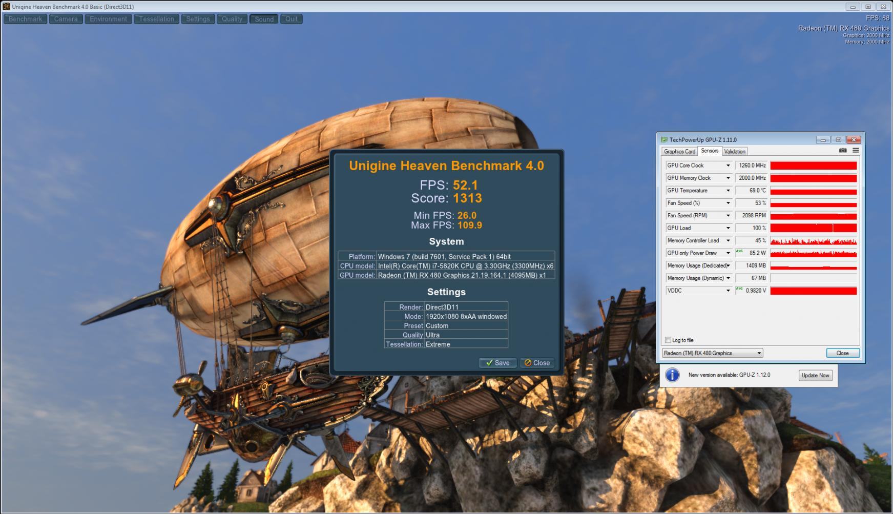

Ich habe jetzt nochmal einen Test unternommen und konnte meinen Verbrauch in Unigine nochmal um 5W auf 85W senken, auf 1260MHz. Da ist wohl auch der Sweetspot meiner Karte. Lüfter und alles andere an meinem PC hatte ich dabei auf default, also nur die GPU- Spannung und Takt verändert.
Meine liegt bei 72,5W@1150mhz im valley benchmark, wobei ich mich frage wie realitätsnah dieser wert ist?
Irgendwie fällt es mir schwer zu glauben dass der Rest noch so viel Strom zieht?
z.b. liegt der gpu verbrauch @ stock ja bei ~100W(?), dann müsste der Rest ( Memory + SpaWas) ja 60W verbraten? Und das oftmal ohne kühlkörper??

@1Ghz komme ich (laut gpuz) auf 55W avg... das kann man ja fast ohne stromstecker befeuern :d
