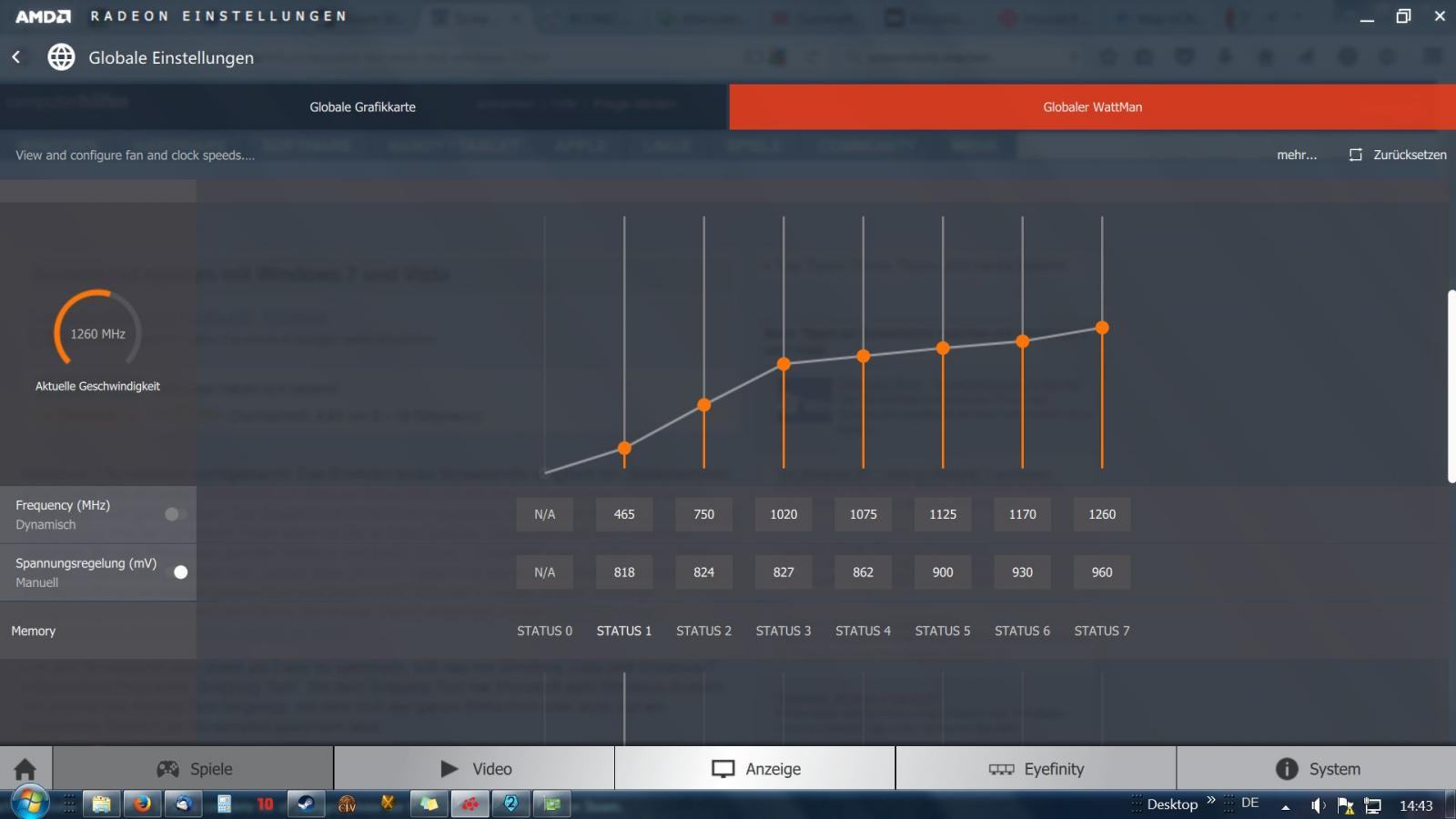

Bin jetzt im Wattman bei 960mV State 7 (von 1030mV iirc) und GPU zeigt da immer noch über 150W Spitzenlast an bei Heaven. Ist das möglich?
Reicht es im Wattman wirklich die neue mV einzutragen und dann auf übernehmen zu klicken?

Guck mal in diesem Thread auf Seite 1, da findest du ein Diagramm mit den mV angaben und Verbräuchen.
Bei 960mV sollten es deulich weniger Watt sein, eher so um die 120. Wie hast du denn den Verbrauch gemessen?

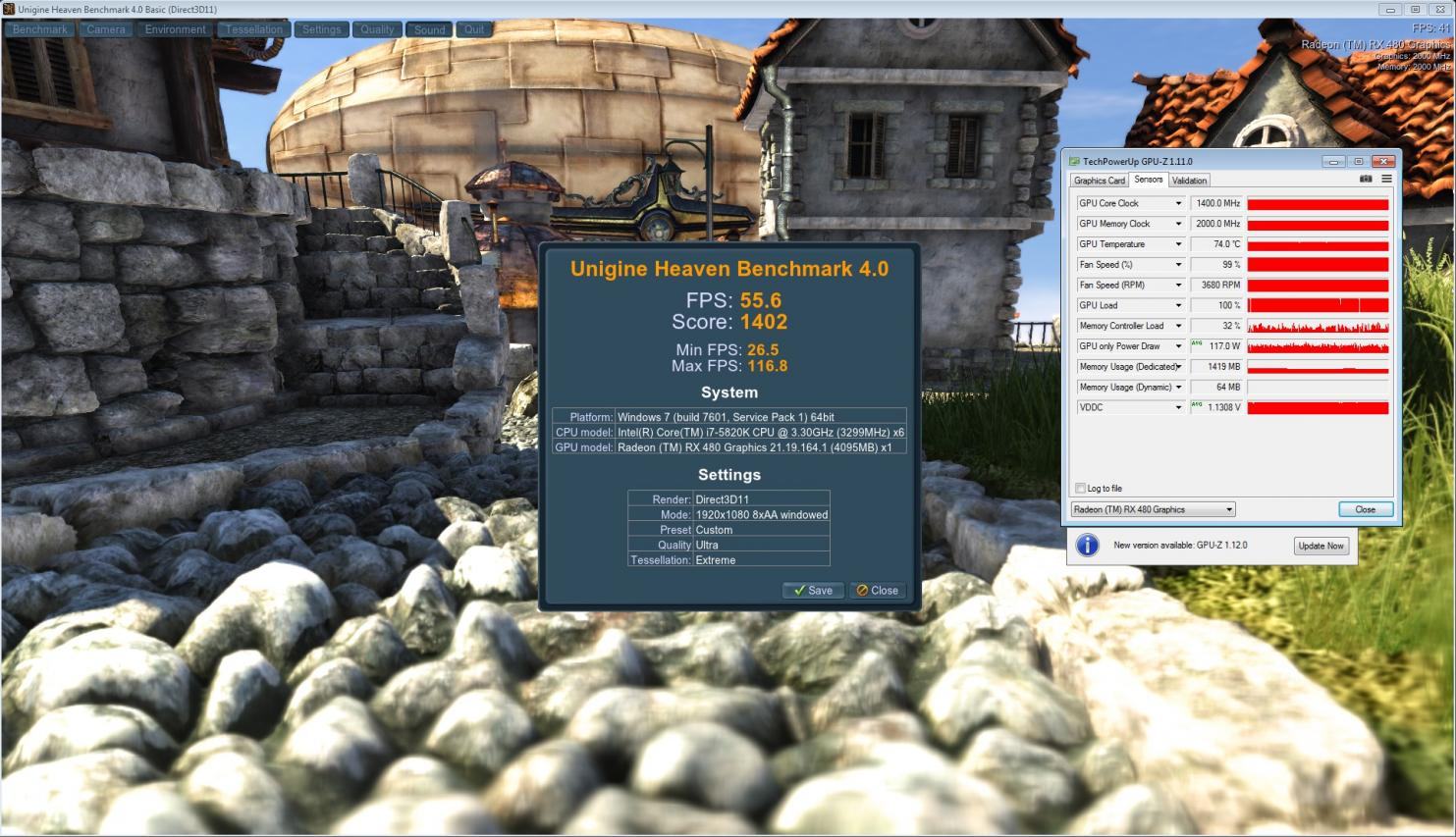

@Chaser - danke für die schnellee Antwort. 150Watt hatte ich in GPU-Z (sry, das Z vergessen) gelesen. Im Verlauf, wenn mann mit dem Mauszeiger entlang geht, dann sieht mann ja die unterschiedlichen Verbräuche. GPU-Z zeigt bei der Spannung immer zwischen 1,0063 und 1,0125 an. Also deutlich mehr, als im Wattman, komisch. Ich mache mal ein paar screenies.
Anhang anzeigen 382669 Schonmal GPU-Z im Spiel Xcom2.
Ist ja scheinbar ein deutlicher Unterschied zwischen Heaven und nem Spiel. Wenn ich über den Verlauf gehe, ist das Maximum 109 Watt. Gefällt mir schon besser :-).
Also erst mal ist das, was Du im Treiber eingibst, kein zuverlässiger Wert. Zumal der Wert auch je nach Last schwankt. GPU-Z zeigt deutlich realere Werte an. Ich hole nochmal meinen Screenshot als Beispiel heraus:
Wie man sehen kann, zeigt GPU-Z ca. 1,13V an, bei ca. 117W GPU- Verbrauch. Da der Takt ganz, ganz selten mal sehr kurz bei dem Szenario unter 1400MHz fällt, lässt sich daraus schließen, dass der Durchschnittsverbrauch der gesamten Karte minimal unter dem Stromlimit ist. Und das ist bei mindestens 150W(aber ganz genau weiß ich es nicht.)
Du musst hier also unterscheiden, zwischen einer Messung der gesamten Karte und wenn nur die GPU gemessen wird. Je mehr Schnickschnack noch auf der Karte ist, und je schlechter der Wirkungsgrad der Spannungswandler ist, etc. umso mehr Strom kommt da also noch obendrauf. Deshalb denke ich, dass Deine Karte den Gesamtstromverbrauch angibt, und da sind 150W sehr normal.
Edit: Und die Peaks sollte man natürlich nicht unterschätzen, aber das Stromlimit beschränkt sich auch Durchschnittsverbräuche und die Leitungen, Bauteile etc. haben in der Regel auch sehr große Spielräume für kurze Lastspitzen.

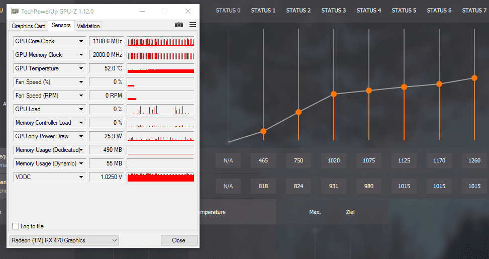

habe seit heute eine Sapphire RX470 Nitro+ 4GB. Habe mich auch schon beim undervolting versucht nur weiß ich nicht ob es das auch gespeichert hat.^^
Habe im Wattman die entsprechenden Werte geändert. Jedoch, wenn ich das richtig erkenne, wird unter GPU-Z, HWMonitor und HWinfo64 ein anderer Wert angezeigt.
Edit: Nach einem PC Neustart habe ich festgestellt, dass Wattman meine Einstellungen nicht speichert und alles wieder zurücksetzt.
Hier mal 2 Bilder.
Stock:
Undervolting:
Hoffe ihr könnt mir da weiterhelfen.^^

Genau das Problem habe ich auch, ebenfalls mit der Nitro, allerdings 8GB Variante.
Ich hab in P5-P7 eine Spannung von 1015mV eingestellt, im Desktop/Idle werden mir von allen Programmen allerdings 1025mV angezeigt.
Generell schwanken bei mir die Taktraten und Spannungen viel zu viel hin und her :/
