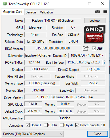

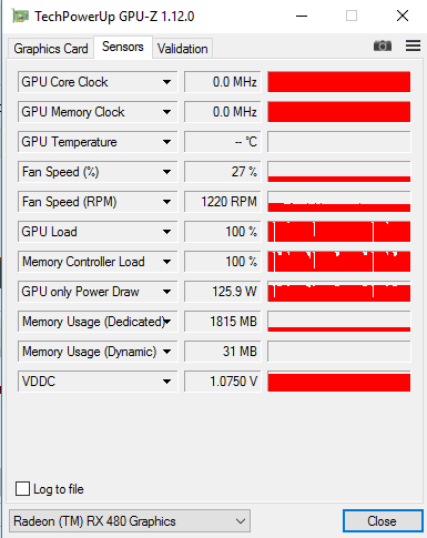

Ich hätte da mal eine bescheidene Frage:
Wie zum kuckuck nochmal komme ich in die "Radeon Einstellungen" rein ?
Mein System:
Windows 10 (Neuste Updates drauf)
Mainboard: ASRock H81Pro BTC - Bios Version: 2.30
GPU: Sapphire Radeon RX480 OC Nitro+ 8GB
Treiber: Crimmson 16.10.1
Das Problem:

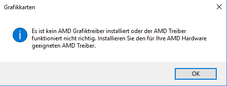

Versuche ich die "Radeon Einstellungen" aufzurufen erscheint immer die folgende Meldung:
Windows 10 ist frisch neu installiert. Die Grafikkarte taucht im Geräte-Manager ganz normal auf und funktioniert auch.
Die Unterschiedlichsten Treiber Versionen
16.7.1
16.9.2
16.10.1
16.11.5
habe ich bereits durch. Überall das selbe Problem. Die Radeon Einstellungen lassen sich nicht öffnen (jedes mal mit DDU vollständig entfernt). Und sogar des öfteren Windows neu installiert.
Ich würde die GPU sehr gerne undervolten aber ich kann absolut nichts machen, da die Radeon Einstellungen sich nicht öffnen lassen.
Nicht mal GPU-Z kann alle Daten der Grafikkarte anzeigen.
SAPPHIRE TRIXX 6.3.0 liest ebenfalls kaum Daten aus und kann lediglich die LED ausschalten, alles andere funktioniert auch dort nicht.
An der Grafikkarte kann es nicht liegen, da ich 18 Stück davon hier habe und das Problem bei jeder das selbe ist !!
Unter Windows 7 tritt das Problem ebenfalls auf.
Es kann doch nicht sein, das man eine Grafikkarte Kauft und dann nicht mal in die Einstellungen kommt und nicht eine der tollen Funktionen der Software nutzen kann !!
Irgend jemand da der mir einen Tipp geben kann wie ich in die "Radeon Einstellungen" komme ?
Nein, weil genau so, wie Du es wahrscheinlich versucht hast, sollte es eigentlich funktionieren. Es macht auch eigentlich keinen Sinn, einen alten Treiber zu installieren. Dein Problem könnte mit einem nicht geupdateten Windows oder inkompatiblem Programmen zusammenhängen, aber unter Umständen auch bei einer defekten Hardware oder Grafikkarte(teilweise nicht richtig geflashtem Bios etc.)
Edit:
Dann ist ein Problem bei der Karte tatsächlich ziemlich unwahrscheinlich, wenn nicht gerade die ganze Charge irgendwie ein defektes Bios abbekommen hat...
Ich habe die Karten bei 2 Unterschiedlichen Shops gekauft. Daher dürften es auch unterschiedliche Chargen sein, vermute ich. Ich denke ein GPU Bios Problem kann man ausschließen.
Nein, der Monitor ist an der MB GPU angeschlossen. Warum sollte zum öffnen der Radeon Settings ein Monitor dran sein müssen?
Es soll sogar gar kein Monitor an dieses System angeschlossen sein, sondern lediglich per Fernzugriff drauf zugegriffen werden.
Hast du den Stromstecker rein gesteckt? Hat die Karte genug Saft? Hast du die integrierte GPU aus?
Früher zu hd5850 zeiten musste man mittels eines widerstandes einen monitor simulieren damit die karten erkannt werden.
aber wozu wattman? würde wenn das watttool nutzen.
Stichwort: ZeroCore
Wenn ich den Monitor, der an meiner Karte hängt, ausschalte, wird der Monitor, der an meiner iGPU hängt, zum Hauptmonitor, und alle Fenster werden auf diesen umgeschaltet, während die Karte in ZeroCore geht. Dann lassen sich auch die Radeon Einstellungen nicht öffnen.
Wahrscheinlich funktioniert's, wenn man ULPS deaktiviert, siehe >hier<.
Deswegen ja meine Frage ob er eine iGPU hat. Die sollte er dann mal lieber aus machen und die Monitore an die Graka hängen.
