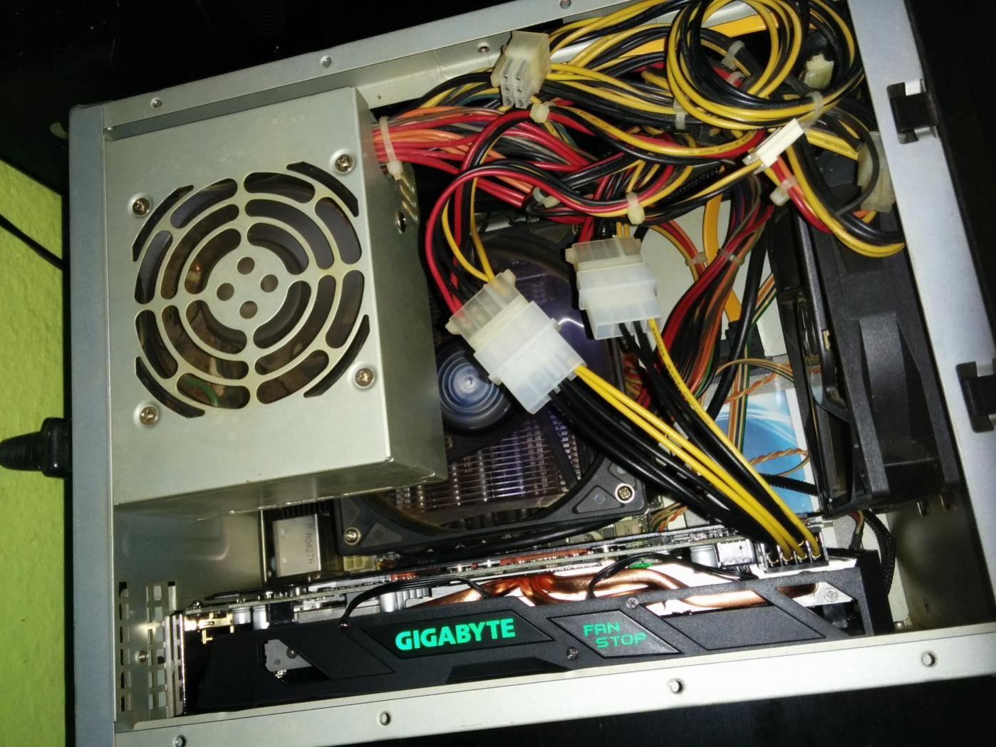

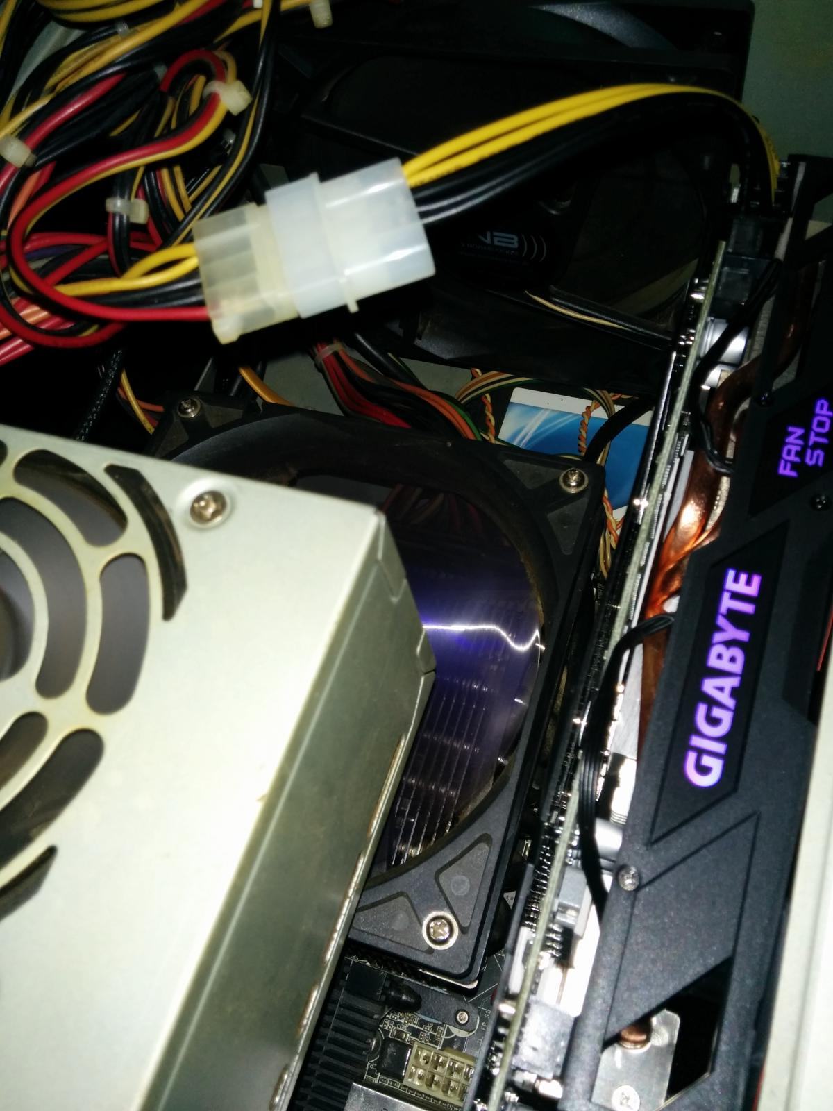

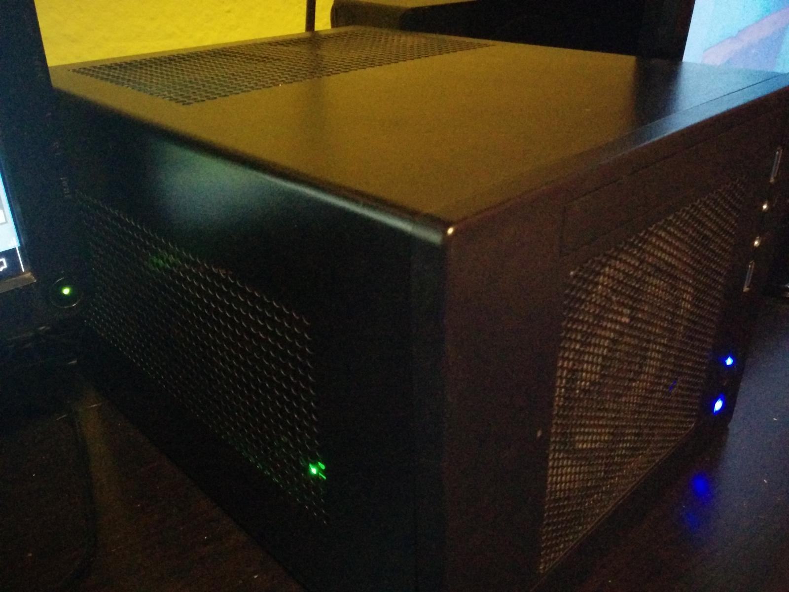

naja luft kommt rein von vorne (wie man auf dem bild sehen kann). der cpu lüfter steht in richtung gpu über den kühler hinaus und bläst quasi etwas ins freie, was der backplate zu gute kommen könnte. ansonsten gibts in dem case keine lüfter mehr aus platzmangel :fresse: beide seitenwände + dach + hinten sind überall lüftungsgitter. also kommt quasi von vorne frische luft rein die dann auf backplate + cpu trifft und im besten fall irgendwo aus dem case wieder rauskommt :d
ist halt nicht so einfach im mini-itx bereich

@AG1M: mein case hat in etwa ein drittel der größe von deinem, wenn ich das richtig abschätzen kann :d quasi exakt die größe der MB platine +/- ein paar cm
IMG_20161123_204959.jpg IMG_20161123_204654.jpg :fresse:
ps: neues NT mit kabel management ist schon unterwegs ;)
edit: mit dem größenverhältnis kann auch täuschen, dadurch das dein case grad komplett offen ist. aber etwas größer siehts definitiv aus
http://geizhals.de/silverstone-sugo-sg05-lite-schwarz-sst-sg05b-lite-a943041.html
Ja das Sugo 05 hatte ich vorher auch, hatte sogar wie den Prolimatech Samuel 17 Kühler, aber mit 140mm Lüfter und 120 auf 140mm Adapter dazwischen. :) Das neue Case ist etwas größer, aber durch die clevere Bauweise wirkt es kompakter (240 x 160 x 328mm, 12.6L Volumen). Noch krasser wäre das DAN A4-SFX Case, das ist wirklich das kleinste Mini ITX Gehäuse was auch dicke GPU mit sehr langem PCB/Kühler verdauen kann. Das Sugo Standard NT war das erste was ich getauscht hatte, war der lauteste Teil am Rechner und NT mit Kabelmanagement macht da sehr viel aus was Luftstrom angeht, habe das damals mit einem passiven 240W NT mal versucht im Sugo 05: http://www.hardwareluxx.de/communit...ive-sfx-alternative-1066533.html#post23327354 geht aber bei GPU die ordentlich Strom brauchen leider nicht zu verwenden.
