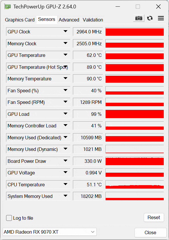

Logging über gpuz?

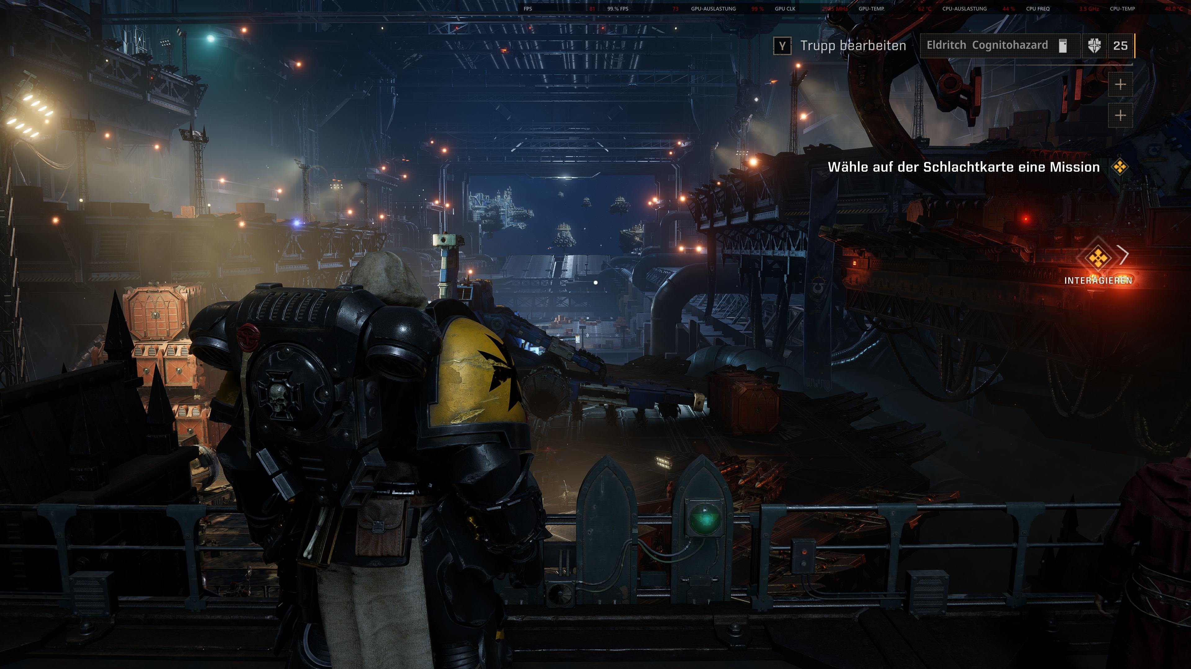

Da mir Space Marine 2 nach ner Zeit zerbimst wurde trotz nur -60mV jetzt mal ne Zeit Standard laufen lassen!
Also zum technischen drum herum!
Evolv X mit 420 Radi in der Front der Reindrückt! Keinen Vertikalhalter mehr da das Kabel von diesem wohl den Umbau nicht überlebt hat! Bootet nicht damit! Was zum idiotischen Abriss des RGB Headers geführt hat.... Anyway! Ein 140 hinten raus und 2 davon oben raus! Gehäuse/AIO Lüfter drehen aber ur 600 u/min da per Board über CPU Temp gesteuert nach eigener Kurve!

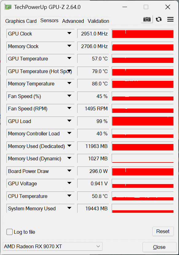

Space Marine lässt die 9070XT mit 99% rennen während mein 7800X3D mit 45-49% schlendert!
Und falls irgendwer jetzt angecreept kommt und das Mimimi Moped fährt! ÖöÖöÖöÖHhh! Black Templars sind schwarz-weiß!
Imperial Fist Legion Templar Bretheren! Warhammer 30K Bitch! :lol: Mein Destroyer läuft ja auch rum als 30K Dark Angel Dreadwing! Nur is halt nicht mit ontological gun! Is auch in Spielen etwas schwer umsetzbar mit einer Pistole die seine Opfer aus allen Ebenen der Existenz und Zeit löscht! Das weirde daran ist! Selbst n unglaublich getuntes Hirn eines Astartes mit 100% eidetischen Gedächtnis hat Probleme das zu verarbeiten!Da war ein Schatten eines menschlichen/Xenos Körper mit Kleidung und Waffe (Optional! 30K Dark Angels sind Exterminatoren das selbt Daleks "Öha" sagen würden) mehr nich!
SCNR! Da kam der Nerd Monk raus! :fresse:
Tante Edit sagt:
So läuft Space Marine gerade bei -50mV -10% Power und +200Mhz RAM an der selben Stelle mit 83FPS!
Lüfter angepasst! Hab erstmal Doof geschaut bis ich bemerkt habe das läuft wohl nach Hotspot!
Mir is neu mit Adrenalin!
Ein wenig.....
Hatte mit der Asus Prime 60 Grad aufm Kern und 90 Hotspot.

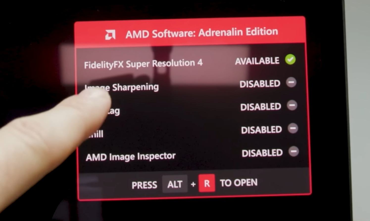

Ich hab auch eine Frage zu FSR 4...hab jetzt einige FRS 3.1 Games ausprobiert, aber kann nirgends einen
Unterschied feststellen.
Verstehe auch nicht wo mir der Status dazu angezeigt wird - laut Tooltip [ALT]+[R], aber damit minimiere
ich nur das Spiel. "Navigieren sie zur FSR 4 Update-Schnitstelle" sagt der Tooltip weiterhin, ohne zu
erkären wo oder was das sein soll und eine Desktopbenachrichtigung bekomme ich auch nicht.
Kann mir jemand sagen was ich im AMD Treiber aktivieren muss damit ich sehen kann ob FRS 4 aktiv ist?
Diese Anzeige bekomme ich auch nicht aktiviert :/...
