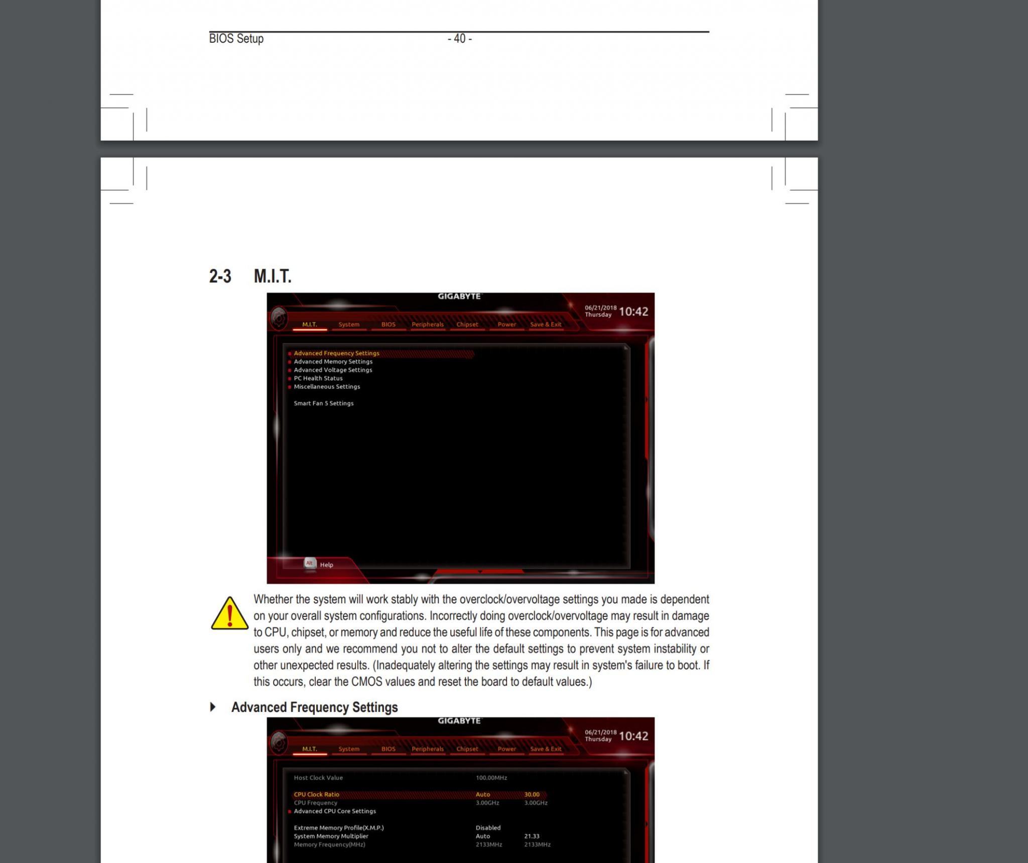

Hi Leute ich hab ja nun seit gestern mein Gigabyte Aorus Xtreme am laufen.
Heute hab ich dann noch ein Bios update gemacht sofern so gut mein Problem ist das ich im Bios bei der CPU gar nix einstellen kann die Clock Ratio steht auf Auto das wars.
PBO allerdings kann ich ohne Probleme einstellen muss ich noch irgend was deaktivieren das ich auch mit den CPU Spannungen spielen kann?

Das Handbuch hab ich gelesen allerdings stürzt Easy Tune im Windows mal direkt ab bei Advanced Oc und ich wollte es gerne im BIOS direkt einstellen da gibt es auch Oc Profile und Customized aber selbst dann komme ich nicht an die Vcore oder CPU Ratio.

Denn Klassik Mode hab ich schon gefunden auch die ganzen Untermenüs für Pbo z. B. Aber ich kann da leider nix eintragen.
Bei Pbo kann ich aber alles einstellen.
Naja ich werde mich nochmal etwas intensiver damit beschäftigen und vllt mal das kleinste Oc Preset testen um zu sehen ob sich was ändert.
Wirkt halt so als ob ich es erst Freischalten muss.
Danke schon mal für die Hilfe.
Das hört sich aber irgendwie nach einem Bedienfehler oder evtl. einem Bug an. Flash doch nochmal das aktuelle Bios drüber und mach dann einen Full Clear Cmos (Batterie und Jumper).
So Problem identifiziert und vor dem Monitor lokalisiert :wall:
Ich musste einfach einen Zahlenwert eingeben und hatte dafür eigentlich erwartet erst mit Enter das an zu wählen und in einem extra Fenster den Wert ein zu geben naja shit happens.
Danke nochmal für die Hilfe.
