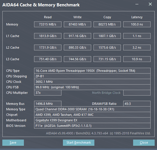

Habe nun das offizielle Bios F11e gegen das nicht offizielle "Phantom-Bios F11" getauscht - mein Rechner schnurrt die letzten 2 Stunden mit mehreren Neustarts ohne Freezes, vorher waren die kurz nach Neustart und in undefinierten Abständen im Betrieb. Wie schon erwähnt, das F11 im neu erworbenen Board taucht nirgends offiziell auf!
Hier noch der Unterschied im Memory Bench:
