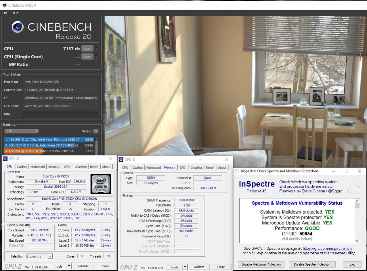

Das Kit teste ich gerade mit meinem i9 7920X der bei CB20 auch nicht ganz an den 3900X ran kommt.
Anhang anzeigen 470842Anhang anzeigen 470843

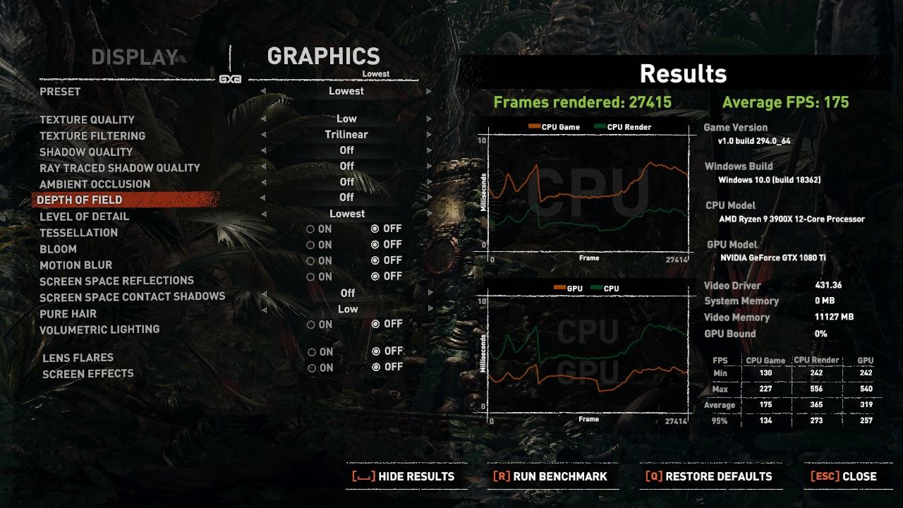

SOTR DX12 Bench:
3900x @ 4.3ghz smt on:

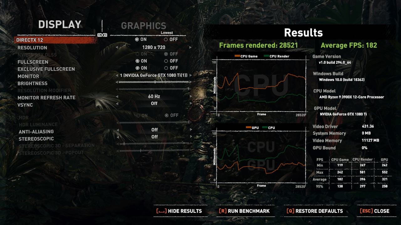

3900x @ 4.3ghz smt off:

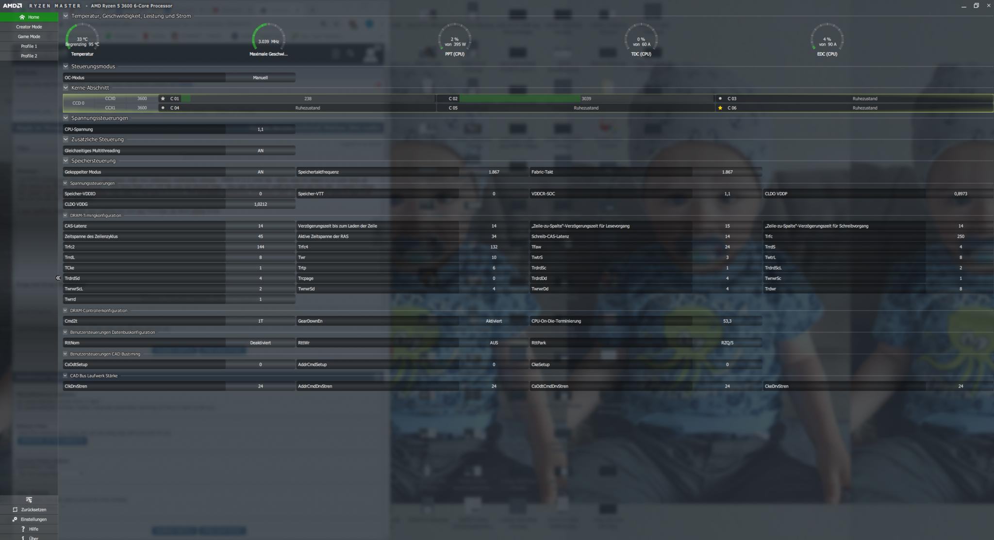

Mich hat das Thema jetzt mal interessiert und ich kann das zumindest auf meinem X570 nicht nachvollziehen. Die VDDG lässt sich bei mir komplett unabhängig der VSoC einstellen:
Hmm, vielleicht wirds im Windows noch falsch ausgelesen? Oder die Informationen aus meinem Link sind fehlerhaft? Hast du getestet, ob du z.B. mit deinem höchstens Setting (VDDSoC 1,2V + VDDG 1,1V) über 1900Mhz FCKL kommst?
