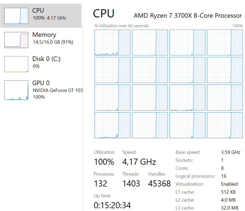

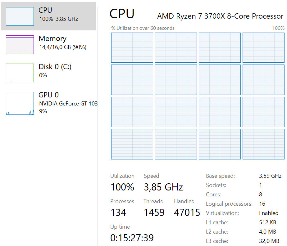

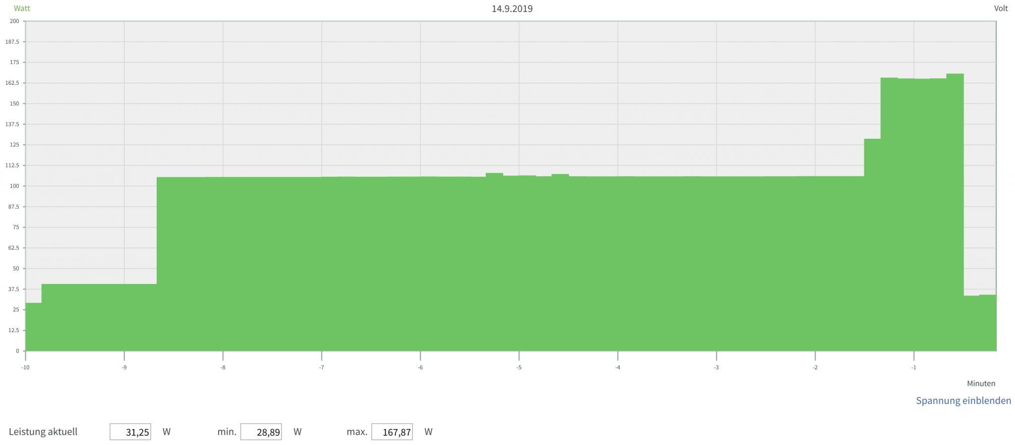

Abrupte Steigerung der Leistungsaufnahme bei Ryzen 7 3700X!?
ich muß gestehen, daß ich mir nicht mehr als 2 Seiten der 94 durchgelesen habe, also falls mein Problem hier schon dran war … (die Suche war nicht erfolgreich).
Mein Ryzen 7 3700X ist neu und ich meinte Ihn testen zu müßen. Also Prime95 gestartet, Option "Blend" und mich erst einmal gefreut: 4,17 GHz stabil bei auch stabilen 60 Grad CPU Temperatur. Zu früh gefreut, denn nach ca. 7 Minuten Testlaufzeit änderte sich das Systemverhalten abrupt. Nun lagen 3,85 GHz an, nicht tragisch ABER statt ca. 110 Watt wurden nun um die 165 Watt verbraten und bei nicht mehr darstellbarer Temperatur (> 80 Grad). Kann mir das jemand erklären?
Hinweis: Die angehängten Bilder stammen aus mehreren Testläufen, die alle gleich verliefen. Prime95_Leistungsaufnahme.jpgTemperaturverlauf.png4,17 GHz bei 110 Watt.png3,85 GHz bei 165 Watt.png
P.S. Motherboard: Gigabyte B450 I Aorus Pro WiFi, nichts an den BIOS Einstellungen geändert, d.h. alles auf "Auto".
Oh... "Blend" wechselt die Testoptionen, tja damit vielen Dank an IronAge der mein "Problem" auf anhieb lösen konnte. Neues Problem: 88 Watt soll er max. TDP haben (Angabe aus c't 19/2019), ich sehe hier aber 165 Watt - 30 Watt idle = 135 Watt (ich weiß, die Rechnung ist nicht ganz i.O. da ich die ges. Systemleistung nehme). Wo (im BIOS) kann ich das System dazu bewegen die TDP nicht zu sprengen. "cTDP" hab ich gerade auf 65 Watt gestellt, hat nichts geholfen. Darunter gibt es noch das "package power limit". Gehören hier die 88 Watt rein? Danke!
Ich habe das jetzt einfach mal eingestellt, d.h. "Package Power Limit Control = Manual" und "Package Power Limit = 88" Leider sehe ich keinen Unterschied.
2ter Versuch, nun 70 Watt eingestellt. Dies wirkt, d.h. nun sind es ca. 140 Watt. Damit kann ich leben, das System läuft etwas langsamer (100 bis 150 MHz) aber dafür bleibt die CPU Temp. nun meist bei max. 80 Grad stehen.
