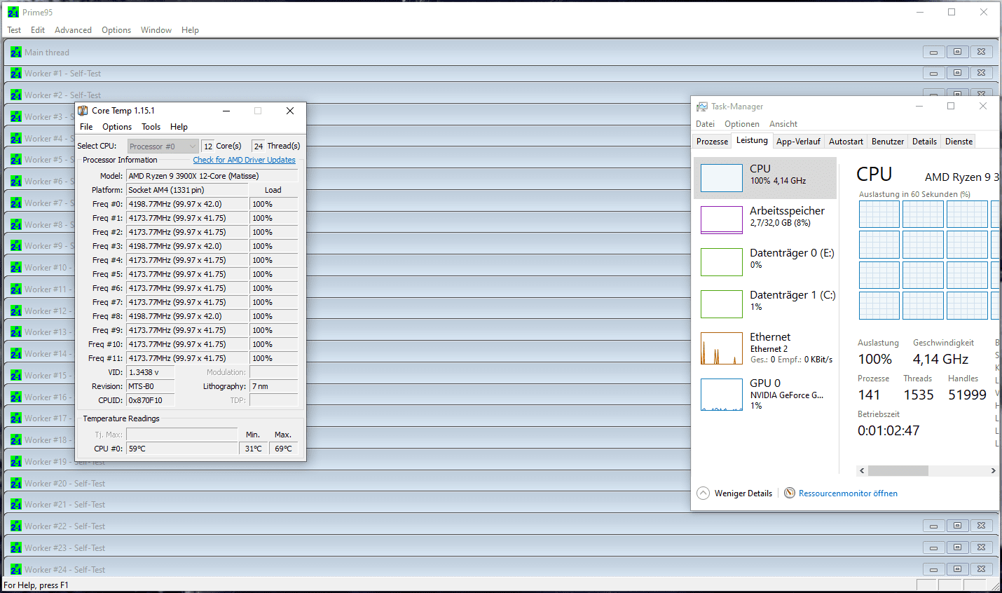

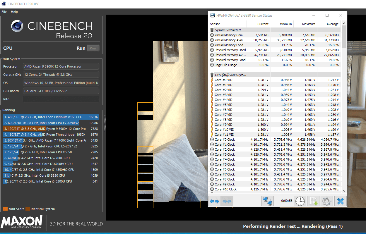

Ich habe auf meinem 3900X die Corsair H150i Pro Wasserkühlung. Im Idle habe ich circa 28-35Grad Temperatur. Wenn ich CBR20 anstelle, geht die Temp in der Spitze auf 91Grad hoch. Im Durchschnitt lieht sie bei 58-65Grad.
Mein Noctua NH-D15 hat die Temps relative gut im Griff. CPU stock.

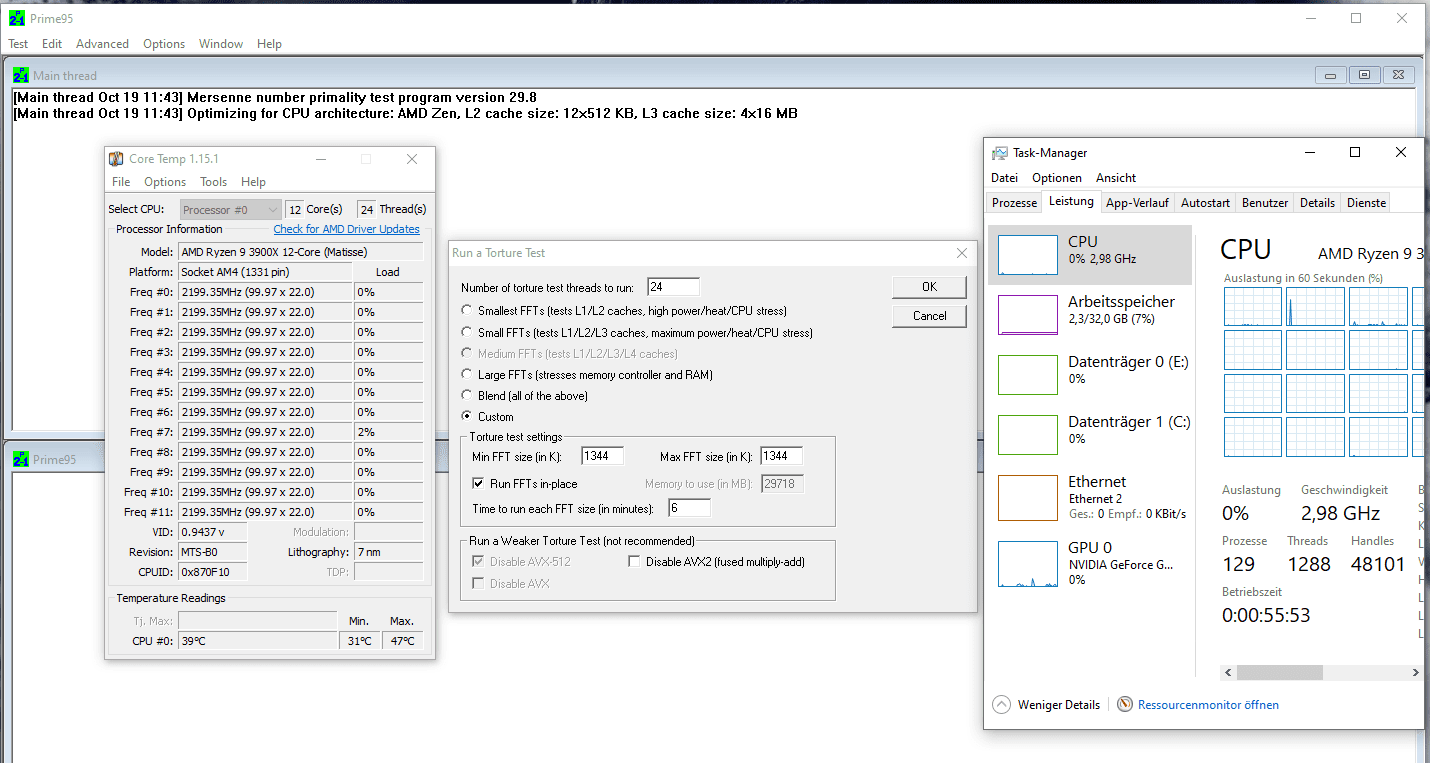

Danke für die Zahlen, so wie es aussieht ist bei euch aber auch die Voltage bei unter 1.4V richtig ?
Meine ist halt im Idle bei 1.4V und sinkt dann bei Last :stupid:
Im Idle unter 1.40V.....nö. Die max sind die Idle Werte und die unter 1.30V sind die Last Werte. Über 1.4V im Idle alles normal
