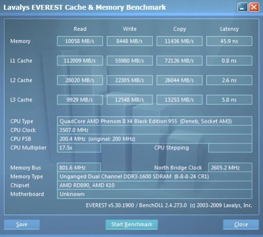

hier ist übringens mein bench (es sind noch 5 andere Programme am laufen, also nur zur veranschaulichung realistischer zahlen). ich glaub auch dass da irgentwas nicht in Ordnung ist. Besorg dir RAM die in der Memory QVL von AsRock sind. ADATA G Series gibt's auch in 4GB riegeln. würde dich um die 200 euronen für 16GB kosten (bei 1600MHz getestet). Ich hab die 2000G in 2GB Riegeln.

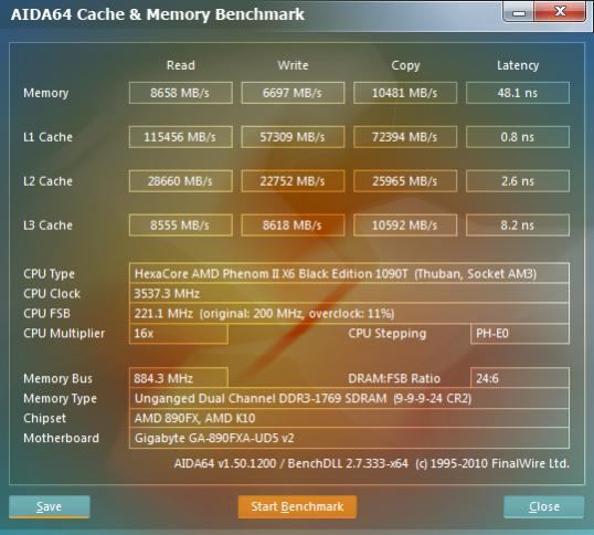

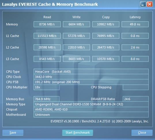

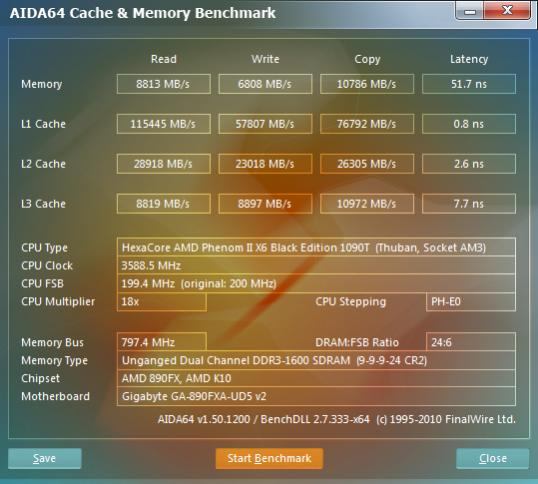

So,
jetzt habe ich mal mit der gleichen Everest Version getestet. Dabei muss beachtet werden, dass ich mittlerweile das Board+Ram getauscht habe. Jetzt habe ich ein Gigabyte 890FX Board und G.Skill Ripsaw 1600 Ram. (die nach Empfehlung von G.Skill mit ca. 1,6V laufen)
Die Ergebnisse sind nicht der Hammer aber es läuft...muss aber mal schauen was man das so noch drehen kann.
Greetz und Danke :hail:
Fjonn
Wieso läuftn das bei dir auf 764.9MHz? Multi am ende oder?
Schade das du kein ASRock mehr hast :heul:
Hmmm ist mir noch garnicht aufgefallen. kA :(
Ist insgesammt etwas merkwürdig da die CPU auch nicht mit ihren 3200 läuft. Ich glaub da fuscht mir diese Turbo Boost Funktion dazwischen.
Bei den vier Benchmarkdurchläufen mit Everest und Aida sinds auch jedes Mal andere Werte.
Mal nach nem Gigabyte Thread schauen und da verifizieren :)
Greetz
Fjonn

Ach du hast ja nen 1090T da scheidet schon mal Multi aus^^
Musste mal schauen, wenn du den ram auf 1600 gestellt hast, sollte da was von so 800MHz stehen.
Vielleicht liest das aber auch nur die Software falsch aus, schau mal mit CPU-Z.
lol jetzt steht da was von fast 900MHz^^ Schau mal CPU-Z
Ne das passt schon ;) Freq : 803.68 MHz (200.92 * 4)
