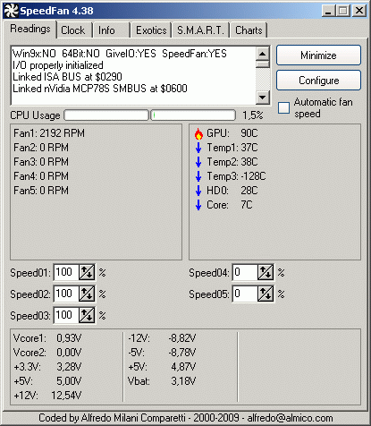

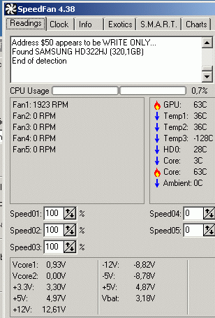

Die Temps kannst du mit zB. SpeedFan auslesen ( Everest geht natürlich auch ).

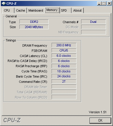

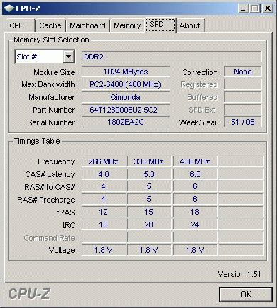

Schau mit CPUz wie dieser konfiguriert ist und stell hier die Bilder von dem reiter Memory und SPD rein.

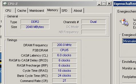

Anbei die gewünschten Bildchen. Daß CPUz ins Net will, gefällt mir gar nicht. Das Progi fliegt wieder runter.
Anzumerken ist noch, daß die beiden Dimm's mit "HY" beginnend gelabelt sind und in den gelben Sockets stecken. Daß die GPU 90°C haben soll, halte ich für ein Gerücht, denn dann hätte ich mir beim Einbau der Graka sicherlich die Finger verbrannt. Kein Kühlkörper auf dem Board war gefühlt wärmer als 40 Grad.
Die 90° sind leider realistisch - das ist die Nordbridge und die braucht etwas Luft.

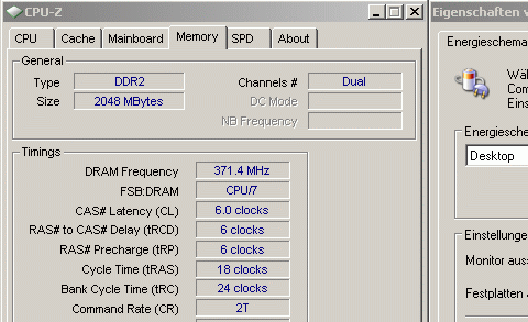

Ist dir bei den Bildern vom RAM nichts aufgefallen ?
- Du hast einen DDR800 RAM, aber eingestellt ist er für DDR400 - das kann die Leistung der mGPU stark negativ beeinflussen ( die Leistung der CPU natürlich auch ).
(Auslese)Fehler ausgeschlossen? Wenn mir CPUFan unmittelbar nach dem Windowsstart (sagen wir maximal zwei Minuten nach dem Einschalten) etwa 60 Grad, bei einer Temperatur am Fußboden von 23°, anzeigt, dann halte ich den Wert für leicht unrealistisch. Aber ich werde das nochmal genauer checken.
Ich hatte mir das MB extra in einen Midi-Tower einbauen lassen, damit genug Luft ist. Im Prinzip saugt der CPU-Lüfter kalte Luft durch die Seitenwand an, das Netzteil bläst sie aus. Und in der Rückwand sind reichlich Löcher.
Ist dir bei den Bildern vom RAM nichts aufgefallen?
- Du hast einen DDR800 RAM, aber eingestellt ist er für DDR400 - das kann die Leistung der mGPU stark negativ beeinflussen (die Leistung der CPU natürlich auch).
Holla! Das ist mir nicht aufgefallen, weil der Bustakt ja 200MHz beträgt. 13x200 ergibt 2600(MHz) - insofern war für mich alles okay. (Ich hab ja geschrieben, daß ich mich mit aktueller HW nicht auskenne.)
Die Temp. ist leider wie bei vielen recht hoch - die meisten bewegen sich zwischen 70 und 80°, aber bei schlechter Kühlung sind auch deine 90° gut möglich.
Diese Temp. haben wir hier im Thread schon recht oft besprochen - bist also nicht alleine... ( ohne Bilder und genaue Angaben zum System ist es auch unmöglich dir einen Tip zu geben ).
13x200 ergibt 2600 - richtig, aber 13=Multi x 200=HT - das hat nichts mit dem RAM zu tun.
Wenn ich dir nun noch erzähle, daß gestern beim TV-Gucken bis zu 112°C angezeigt wurden, fällst du sicher vom Stuhl. ;)

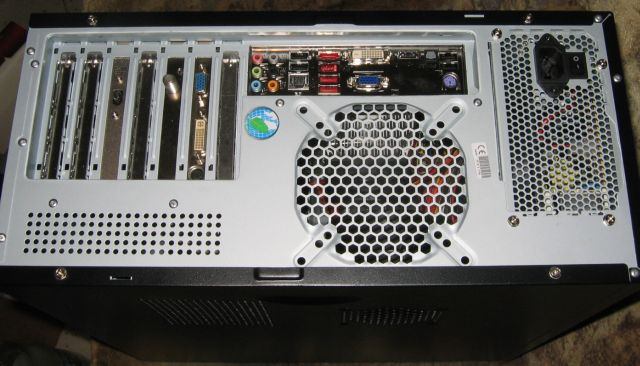

Ich hab den PC zum Fototermin gebeten. (Mußte erstmal die Akkus der Kamera laden.)
Bei den 112° reden wir doch sicherlich von dem kupferfarbenen Kühlkörper mit der "ASUS"-Aufschrift zwischen CPU und der eingesteckten 6600. Ich sags nochmal: Der ist lauwarm, keinesfalls über 40 Grad.
Um nun die Zirkulation zu verbessern, müßte ich die beiden Öffnungen an der Rückwand (die runde Öffnung und die rechteckige unten) verschließen. Dann käme die Frischluft nur durch die beiden Löcher in der Seitenwand. Der Venilator des Netzteils sorgt dann dafür (falls er mehr Luft saugt als der CPU-Lüfter), daß es auch durch das rechteckige Loch in der Nähe dieses KK "reinzieht". Sehe ich das richtig? So wie es aussieht, habe ich einen "thermischen Kurzschluß"

dann hast du ja bei deinem gehäuse, noch die möglichkeit, einen 120mm lüfter einzubauen, wenn ich das richtig sehe. damit kannst du die temperaturen nochmal drücken. desweiteren sollte bei dir die richtige geschwindigkeit für die rams eingestellt werden! ich verstehe nicht weshalb, das nicht automatisch geschieht. selbst mit billig-rams, hatte ich damit vor meinem umstieg auf muskin keine probleme.

Der Kühlkörper wird nie so warm wie der Chip - schon gar nicht bei der Pampe die ASUS als WLP verwendet ( ich habe bis jetzt bei allen MBs direkt getauscht ).
Da der Kühlkörber bei dir aber rech kühl ist und der Chip recht warm, würde ich mir auch diese "WLP" anschauen - meiner hat zZ. 61° ( gemessen mit einem Temp-Sensor am Kühler ).
Deine passive Grafikkarte ist im Moment auch eine gute Heizung für die NB...
Dein Gehäuse hat so wie es jetzt ist gar keine Kühlung - die Luft die das NT rausbefordert, hollt es sich auf dem kürzestem Weg ( Rückwand ) - daher bekommt die Nordbridge nur ein bischen an warmer Luft von der CPU.
Ein 120mm Lüfter @~600 bis 800rpm auf der Rückseite wird das Problem mindern, aber wahrscheinlich nicht ganz lösen ( bis 85° @Volllast ist aber OK ).
Habe letztens etwas experimentiert - ein Slot-Lüfter @600rpm der die Luft an der NB absaugt ist die beste Variante ( auch sehr leise ).
Wenn du noch Lüfter hast, dann kannst du es einfach testen - richte ihn auf die NB und beobachte die Temp.
wenn er noch dazu die passive graka ausbaut (die er ja sowieso nicht benötigt, wenn alles funktioniert, wie es soll), steht er in der summe viel besser da, was die temperaturentwickluing betrifft.

Natürlich ;), aber die meiste Luft wird durch die Löcher in der Seitenwand angesaugt und erreich die NB nicht vollständig ... - wenn das Gehäuse auch Vorne einen Lüfter-Einbauplatz hat, dann würde ich die Löcher in der Seitenwand testweise zumachen.
das problem mit den lüftern die man vorne im gehäuse montieren kann, ist meistens, das die keinen platz haben um genügend luft anzusagen (ist ja das frontplastik davor) und somit leider nur weniger effiktiv sind;(
diese erfahrung mußt ich leider schon öfter da machen;(

Also. Nachdem ich das neue ROM auf eine CF-Karte kopiert hatte, konnte ich das BIOS flashen. Ein 512MB USB-Stick (FAT16) wurde nicht erkannt.
Die Nummer mit dem RAM-Timing hat auch eine Erklärung, denn das hängt wohl mit den Energiesparoptionen zusammen. (Siehe Bildchen.) Der Stromverbrauch ist jetzt auch geringer, der CPU-Lüfter dreht ebenfalls etwas langsamer. Die Temeraturanzeige von SpeedFan scheint jetzt auch einigermaßen zu stimmen. Die 63 Grad kommen durchaus hin, wie ich beim Ausbau der Graka gemerkt habe.
Was erstmal bleibt, ist das ruckeln der Sat-Karte. Vielleicht sollte ich mal den anderen PCI-Slot ausprobieren. Und dann kümmere ich mich um die Löcher.
Danke erstmal!
bfn hevo
Wenn du schon am umbauen bist ...
ps
Das FireWire Kabel kannst du auch unter der Karte verlegen ( an den Slot-Blenden ).
Weiterhin solltest du der TV-Karte auch eine gute Stromversorgung bieten ( möglicherweise reicht die Spannung vom MB nicht immer aus ).
Das mit dem RAM ist richtig, konnte ja nicht wissen, dass du es mit C&Q testest - Calculator
nö sollte nicht. mein system ist auch auf ninimalen energie-verbrauch eingestellt und trotzdem sind die ram-timinings-korrekt. selbt cool und quiet, verändert nichts an den ram-timings (soweit ich weiss) und selbst wenn, müßte es bei last wieder alles auf den vollen takt stellen, deshalb dürfte da so oder so nichts ruckeln!

50watt mit einer externen gpu halte ich schon für relativ unwahrscheinlich. von den 43watt will ich erst gar nicht sprechen. diese werte stimmen sehr wahrscheinlich nicht.
Auch bei dir läuft der RAM nie mit vollen DDR800 ( ohne OC ) - das hat sich erst mit dem Phenom geändert ( bei Athlon ist es vom Multiplikator abhängig )

was den ram betrifft:
nachdem einschalten zeigt mir das bios folgende meldung an:
Dual-Channel, Dram Clocking: = 800mhz
das zeigt mir, das der ram richtig erkannt und auch mit dem richtigen takt angesprochen wird.
ob der amd dualcore vollen gebrauch davon machen kann, weiss ich nicht. wenn er das nicht kann, wie hoch dann die eventuellen leistungseinbußen sind (wenn überhaupt vorhanden), weiss ich auch nicht.
für die onboard gpu ist es eben wichtig, das der ram mit der vollen taktzahl angesprochen wird, da sie sonst ihre leistung nicht richtig entfalten.
das ist der relevante punkt.
