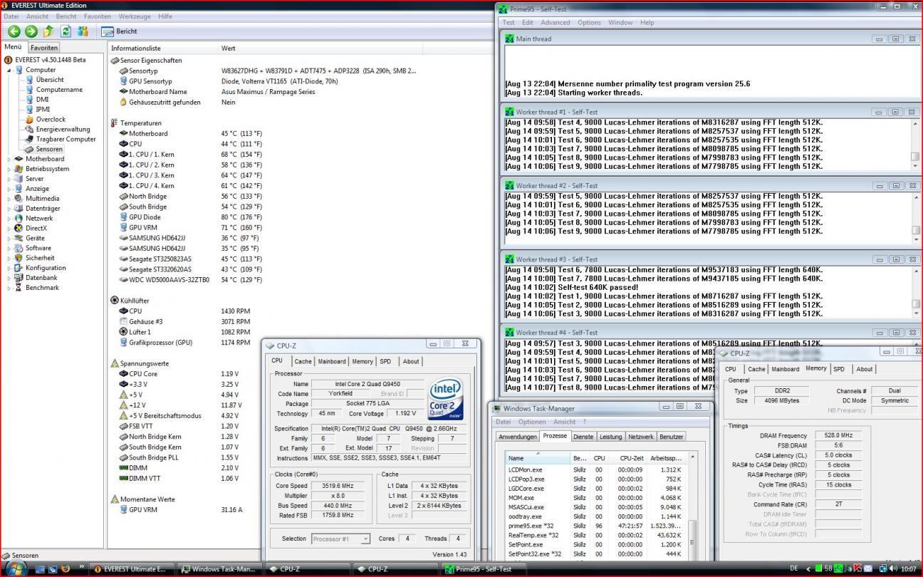

Hab noch ein wenig getweakt und bin jetzt bei 3,52 und das mit default spannung (kühle 60°:))...
Anbei screen vom primmeln und meine settings... evt. hilfts ja jemandem der ein ähnliches prob wie ich hat/hatte...

Nur mal nebenbei alles über 1,4V FSBT ist für einen 45nm CPU tödlich.
Es wird einfach mehr NB Spannung benötigt.
Aber mit den Settings die du hast, ist es 100%ig nicht stabil.

weiß nicht genau ob ich hier richtig bin! Hab das Maximus Formula und bin sehr zufrieden damit! Nun wollte ich ein Headset unter Vista anschließen bekomme es aber nicht zum laufen? Hat jeman einen Tip - wenn unter Sound in der Systemsteuerung ist Wiedergabe kein Mikrofon drin?!
Hast du mal die CPU Zeit von Prime? Kann mir beim besten Willen nicht vorstellen, dass du mit 1,28V auf der NB und 1,20 FSB VTT die 440 MHz stable bekommst!
Nicht mit einem Yorkfield auf nem Maximus ;)
EDIT: Habs gesehen - ist ja nur eine knappe Stunde gelaufen
Selbst mit nem Rampage schaffste das nicht.
1,3V FSBT musste schon ca. haben, aber wenn 1,2V eingestellt sind liegen ja nur 1,1V an.
Zudem brauchste auch etwas mehr CPU PPL.
das sehe ich auch so..
unter 1,5 v NB spannung kann ich mir das nicht vorstellen dass du den q9450 stable bekommst. unglaublich !
dann hast du ein Maximus wunderboard.
heute nachmittag sahen deine werte völlig anders aus...
wenn du fsb 440 und mehr schaffen willst brauchst mindest 1,5 wenn nicht sogar 1,6 volt. und da du die NB mit luft kühlst hast danns chon probleme
das mal dazu.
lieben gruss

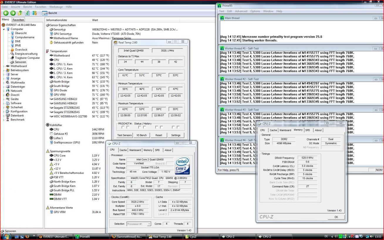

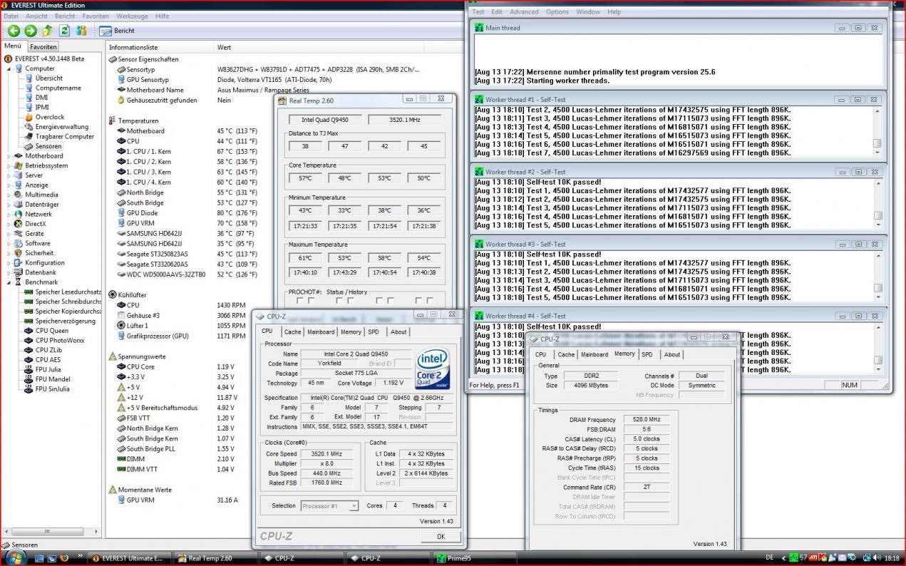

abend leute...
konnte es mir selbst nicht vorstellen das mein 9450 mit diesen settings auch nur 10 min. prime stable ist...
hab den prime run von vorher noch etwa 30 min länger (allso in etwa 1h30m) ohne probleme am laufen gehabt und hab nebenbei auch noch auf meinem rechner gearbeitet...
Bin jetzt jedenfalls grad dabei nochmal zu testen... werd ihn diesmal über nacht laufen lassen und lad dann morgen früh die screens vom run hoch...
Im Moment bin ich grad wieder bei 1h30m...
Die Temperatur die man im Bios sehen kann ist ein wenig falsch:
CPU Temp: 15°C und das bei 26°C Zimmertemperatur :fresse:
moin,
hab prime über nacht laufen lassen... aber seht selbst...
wäre interessant wenn jemand mit nem ähnlichen setup das mal testen könnte...
bin mal gespannt was ihr dazu sagt...

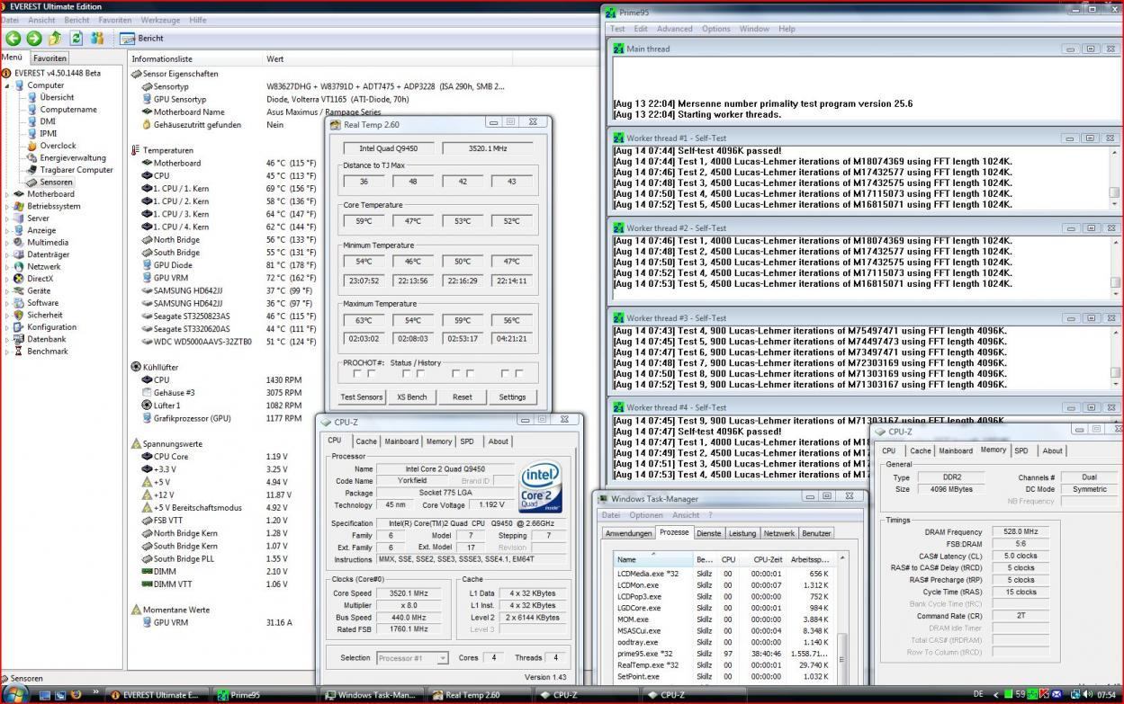

Mittlerweile bin ich über 12 Std. PrimeStable... denke das reicht :)
Anbei noch ein screen...
Was testest du CaineWax - Small, Large, Custom? Kann mir, selbst beim besten Willen, noch immer nicht vorstellen...

small fft´s geht fast nur auf die CPU und testet das board recht wenig...
bei blend wird die cpu nicht mal richtig warm .....
nimm mal custom und dann run fft´s in place....
und das läßt dann laufen
aber ich für mein teil frage mich auch die ganze zeit wo der haken ist....
dein maximus muß eins von 1000 sein.
so wie das board zu gehen scheint schaffst du wahrscheinlich 550 mhz mit nem wolfdale.
habe noch nicht gesehen dass ein maximus mit der geringen NB- spannung so hoch mit nem quad geht.
gruss
Heut ist mein IFX14 gekommen und werde ihn vielleicht heute noch einbauen wenn meine Lüfter heute nochkommen, dann werde ich vielleicht nochmal was fragen müssen wegen der Backplatte usw.. wäre nett wenn mir dann noch mal einer Helfen könnte(morgen oder heute abend).
gruss
also bei mir war bis jetzt der blend test von allen immer der am fordernste (custom hab ich noch nie probiert)... die beiden anderen tests konnten stable sein aber bei blend bekomm ich mit den falschen settings immer fehler...
lass jetzt mal den coustom so wie dus gesagt hast mal nebenher laufen... wenn ihr wollt kann ich auch den gerne mal über nacht laufen lassen...
bin mir eigentlich fast sicher das er keine fehler ausspucken wird...
also mich würd auch brennend interessieren wo der haken liegt oder bzw. obs überhaupt einen gibt...
hab vorher ne e6750 conroe cpu gehabt und den hab ich zb. auch nie über 3,68 stable bekommen... wolfdale hab ich bis jetzt noch keinen aufm board gehabt...
meinst du bei meinem board ist nach oben hin genauso viel luft wie nach unten?? wie gesagt mit dem q9450 ist bei mir ab 3,61 sense... bootet zwar ohne probs höher und auch small fft läuft ohne probs. nur bei blend gibt er immer fehler aus...
hatte sogar schon 1,68 auf der NB um zu testen ob ich ihn über 3,61 stabil bekomme aber NO WAY
gruss
Hab jetzt mal custom mit ffts in place laufen lassen... 1std ohne probs... werds wieder über nacht laufen lassen weil ich sollte ja eigentlich auf meinem rechner arbeiten und nicht ganzen tag primmeln ;)
