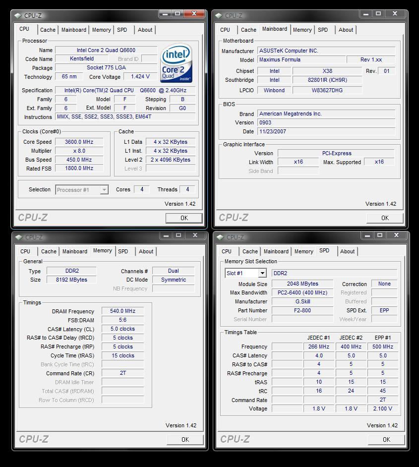

Bei mir bootet der Rechner nur vernünftig, wenn ich 333Strap habe, 400Strap bootet garnicht oder es fehlt gleich beim Post Screen die Häfte der Infos und so ein Quatsch.
500x7 und der Ram bei Strap333 auf 1200Mhz läuft 1a, 1112Mhz läuft mit 333Strap auch 1a, nur 400Strap will nicht :(

hier mal die settings:
BIOS 0903
Extreme Tweaker
Ai Overclock Tuner : Manual
OC From CPU Level Up : Auto
CPU Ratio Control : Manual
Ratio CMOS Setting : 8.0
FSB Frequency : 463
FSB Strap to North Bridge : 400
PCI-E Frequency: 111
DRAM Frequency: 1234
DRAM Command Rate : 2T
DRAM Timing Control: Manual
CAS# Latency : 5
RAS# to CAS# Delay : 5
RAS# Precharge : 5
RAS# ActivateTime : 5
RAS# to RAS# Delay : 15
Row Refresh Cycle Time : Auto
Write Recovery Time : Auto
Read to Precharge Time : Auto
Read to Write Delay (S/D) : Auto
Write to Read Delay (S) : Auto
Write to Read Delay (D) : Auto
Read to Read Delay (S) : Auto
Read to Read Delay (D) : Auto
Write to Write Delay (S) : Auto
Write to Write Delay (D) : Auto
DRAM Static Read Control: Disabled
Ai Clock Twister : Auto=Strong
Transaction Booster : Enabled Level 0
CPU Voltage : 1.45625v 1,44V Everest
CPU PLL Voltage : Auto
North Bridge Voltage : 1.65v 1,66V Everest
DRAM Voltage : 2.22v 2,29v Everest
FSB Termination Voltage : 1.52v 1,58V Everest
South Bridge Voltage : Auto 1,07V Everest
Loadline Calibration : Enabled
CPU GTL Reference : Auto
North Bridge GTL Reference : Auto
DDR2 Channel A REF Voltage : Auto
DDR2 Channel B REF Voltage : Auto
DDR2 Controller REF Voltage : DDR2-REFF
SB 1.5V Voltage : Auto
NB LED Selection : NB Volt
SB LED Selection : SB Volt
CPU LED Selection : CPU Volt
Voltiminder LED : Enabled
CPU Spread Spectrum : Disabled
PCIE Spread Spectrum : Disabled
wirst nicht drum herum kommen die spannungen zu erhöhen denke ich...
versuchs mal am anfang mit 450x8, daß müßte auf jedenfall drinne sein.
450x8 ist kein Thema, nur der Ram. Aber so hoch, kann ich meine NB nicht stellen. Ich habe nur Lukü und bei 1,30V ist sie unter Last bei 48°, alles darüber kann schon Instabilität hervorrufen, wenn man XS.org und den Anhandtech-Review glaubt.
EDIT: Habe meine Rams in die weißen Slots gewechselt, auf XS.org steht, dass man die bei hohen Taktraten und nur 2 Riegeln nehmen sollte, sollen besser laufen als die blauen. Jetzt gucke ich mal weiter.
performance technisch habe ich zwischen den slots keine unterschiede feststellen können. läuft bei mir überall gleich gut seit 0903.
meine nb wird unter last 48 grad warm bei 1,66v unter wasser :p

Habe eben mal deine Settings und ein paar andere mit max. NB 1,49V und FSVB 1,40V. So, booten tuts nur mit 1,49VNB, bei 1,36V bootet mit BlueScreen vor Windows. Aber selbst mit 1,49V bekomme ich spät. bei 20-25% Coverage Memtest Fehler, verdammt.
Ich teste mit OCCT oder Memtest, wobei Memtest nur für schnell ma guggn ob der Ram läuft taugt, OCCT ist das Tool zum rockstable testen. Den slider oben im Programm ganz auf "Ram" geschoben und die NB-Ram Konstellation wird deutlich mehr gestresst, als bei Prime oder Memtest!
Merkwürdig ist aber, dass meine 500x7 mit 1,29VNB und 1,38VFSB stabil laufen:

bei mir laufen 8gb von den Gskill 4GBQ seit 1h @1080mhz 5-5-5-15 2.1v(im Bios 2.0v eingestell weils 0.1 overvoltet )
strap 333
nb 1,41v
rest auf AUTO
Prime blend oder memtest hab ich noch keinen gemacht.
OCCT läuft gerade nebenbei mit.
vermutlich ist der Lüfter den Rams egal aber irgendeinem Bauteil "nebenan"
erfreut der Luftzug ;)
OK, ich habe jetzt eine Runde MemTest bis über 100% Coverage ohne Fehler bekommen :d
Ich teste gleich mal weiter und leg mich vieleicht mal ne Runde hin und dann mal sehen, was geht.
Settings sind dabei folgende:
