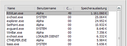

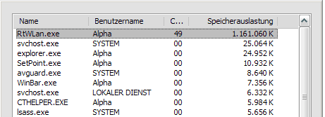

Hi @ all!
Echt großes SRY wenn das hier schon mal gefragt wurde aber PLZ HELP!
Ich schaffe es einfach nicht mein WLAN zum laufen zu bekommen (habe also logischerweise ein WiFi-AP! ;))
Hinten angesteckt, Treiber installiert .. alles Problemlos ... aber ich kann weder nach "Drahtlosnetzwerken" dann suchen, noch irgendwas über WinXP einrichten weil sich das teil beschwert dass da was nicht passt und ich @ MS KB 871122 weiterlesen soll .... komm da aber auch nicht wirklich weiter! :(
Was mach ich falsch??
mfg
Twist
@ Anhang:
Das passiert wenn ich dann das Tool starte ... das teil verursacht 100% CPU-Auslastung und stopft mir den RAM voll, bis der RANDVOLL is! :d
