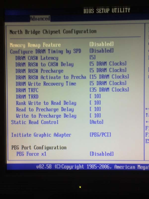

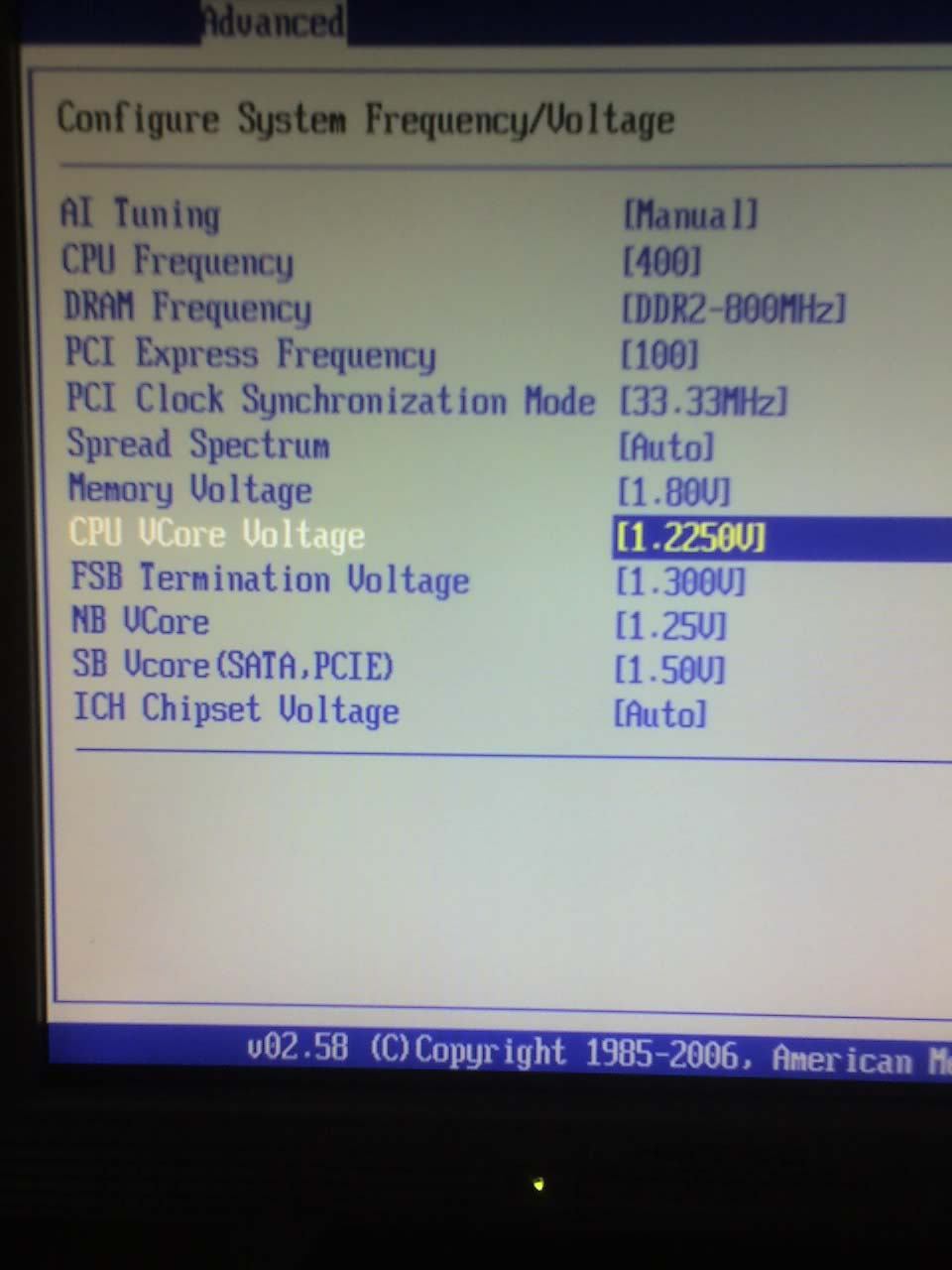

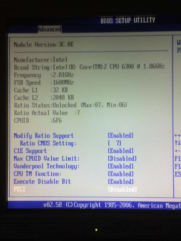

Ich weiss nicht ob es schon einmal hier gepostet wurde, aber ich bin jetzt schon 2mal um Bilder vom "P5B" BIOS (per PN) gebeten worden, die zeigen wie man einen C2D mit dem P5B übertaktet.
Die drei wichtigsten sind angehängt!
Ich will hiermit auch nicht den laufenden Betrieb unterbrechen ..:d
EDIT:
E6300 auf P5B
RAM @ stock
sorry - aber deine biosscreens sind komplett fürn "hugo".....:haha:
na, ja ... ich habe gerade mal die RAM timings geändert - entsprechend dem zweiten link.
Das gibt dann im PCMark05 8 Punkte mehr. Und wozu sollte ich die Spannungen vom Speicher ändern wenn er so läuft?
[also jetzt mit :5-5-5-15-5-35-10-10-10-10 (in Bezug auf den zweiten link und die dort gezeigten RAM-timings)]

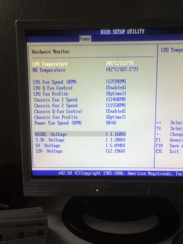

ÄHHHHMMM...ich habe keine Spannung erhöht?! Wie sollte also eine Spannung zu hoch sein?
Monitor vom Board zeigt 1.16xV Vcore an. Oder meint ihr die PCI Clock und PCXFreq.?????

Nein es geht um die Spannungen, nicht um die Frequenzen von PCI oder PCIe.
Die Spannungen können dadurch zu hoch sein, weil das Board diese automatisch mit anhebt, sofern übertaktet wird. Da diese Funktion aber gelinde gesagt "für'n Arsch" ist und viel zu hohe Spannungen angesetzt werden, sollten diese manuell gesetzt werden.
Ist schon irgendwie "geil", dass heutzutage die Boards schon bei AUTO V-Core abrauchen - sowas sollte eher bei OC Spannungen der Fall sein (und eigentlich nichtmal dann) aber irgendwie interessant, dass die Hersteller es zulassen, dass die Spannungen bei AUTO so hoch angesetzt werden, dass das Board Schaden nimmt. Zumal man sich ja vor Augen führen muss, dass die meisten Nutzer unwissend sind und es eben bei AUTO belassen.
Es geht ja nicht um den Normaluser sondern ums übertakten - durch die Autoeinstellungen wird das Brett unnötig belastet.
Du verstehst es nicht... NB, SB usw. stehen alle auf Auto - wenn Du jetzt den Bus Speed / FSB erhöhst, dann werden die Spannungen automatisch mit angehoben und zwar meistens zuviel des Guten.
DANKE !!! @ AvenDexx
1. der 965er hat dann 1,65V stock für die NB & 1,6V SB?
2. was bedeutet konkret die FSB Termination V?
Ich frage weil ich im Moment ja die VCore undervolte...
3. Wo liegen die kritischen Bereiche?
4. Liegt es auch an AUTO Einstellungen, dass bei vielen die NB so heiss wird - Stichwort Finger verbrennen???[also bei mir nicht, habe auch nen Noctua auf der NB]...habe sowas aber schon gelesen.
nochmal : DANKE (für konstruktive Hilfe):hail: :hail: :hail:

Soooo! Ich habe dann mal alle [V] so niederig wie möglich eingestellt und siehe da. Et läuft!
Die einzige sichtbare Änderung ist, dass die beiden Gehäuselüfter langsamer drehen als vorher und die MB Temp um 1°C gefallen ist.
Wie weit geht der wohl noch wenn ich mal die Spannungen anhebe:teufel: ?

CL4 oder 5? Mit 4 haben meine keine 450 geschafft...
Ja, da scheinen wir den Übeltäter deiner OC-Misserfolge wohl zu haben. Jetzt könntest du den Speicher natürlich verkaufen und dir stattdessen sofort DDRII-1000 kaufen. ;)
