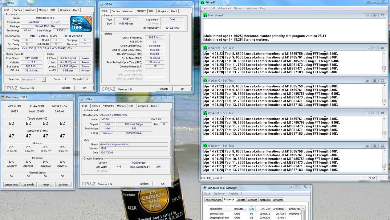

Habe mein System auch ein bißchen overclocked. Sind nur 3400 MHz, will die aber 24/7 laufen lassen. Habe nur ewig gebraucht um das runtertakten im Idle zu erreichen. Hatte in Win7 die Energieoptionen nicht auf "Ausgewogen" :wall:
Nur 2 Fragen:
"QPI Frequency" und "Xtreme Phase Full Power Mode" stehen auf AUTO. Kann das so bleiben?
- Intel Core i5-750 | 3400Mhz | 1,136v | 17 | 200 Mhz | DDR3-1600 | off | Asus P7P55D | LuKü | n/a | Boxed | --- | KrissKross
