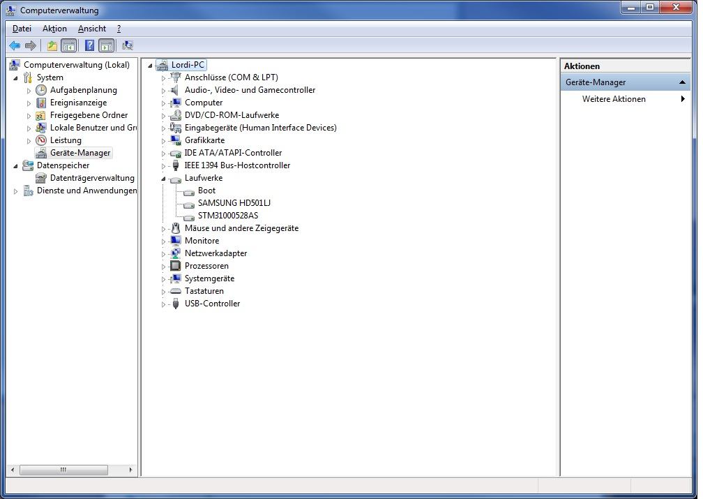

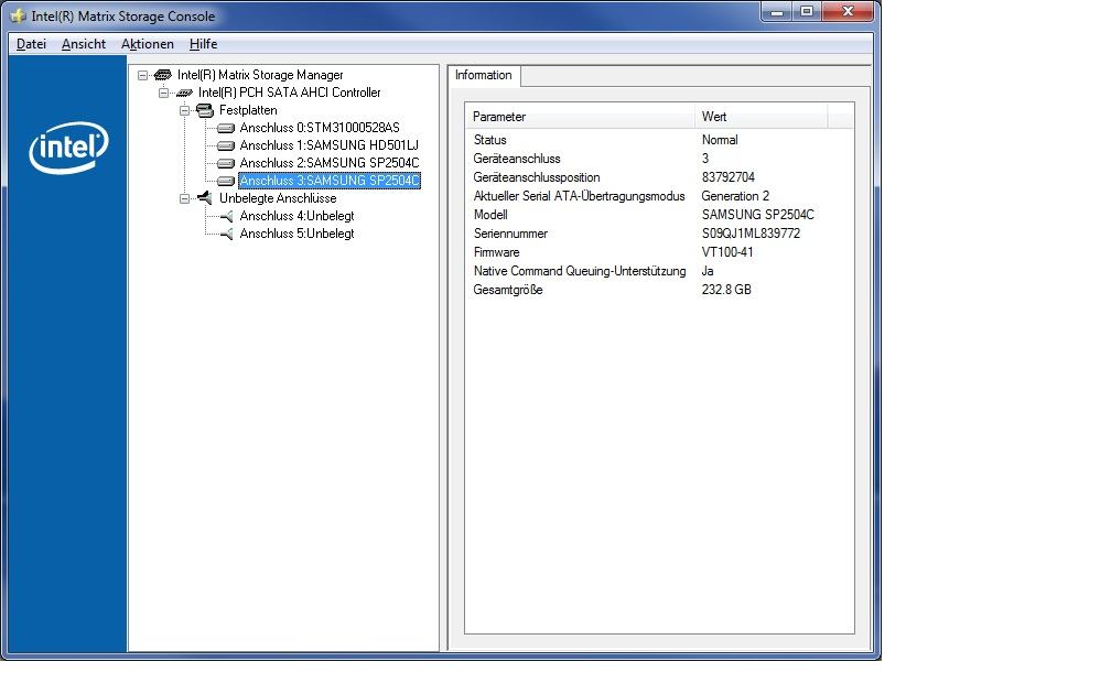

SATA Problem
ich bin neu hier, da ich heute das P7P55D verbaut habe mit einem I7-860.
Nun habe ich ein Problem mit 2 SATA Samung Platten (250Gig).
Diese werden im Bios erkannt und auch mit dem Intel Tool unter Windows7 angezeigt.
Nur im Gerätemanager nicht und auch im Explorer kann ich nicht auf die Laufwerke zugreifen.
Ist das ein bekanntes Problem???
Erscheinen sie in der Datenträgerverwaltung von Windows?
nein. nur wenn ich das intel tool Matrix Storage Manager aufrufe kann ich sie unter W7 sehen.
anbei zwei PICs dazu.
die beiden 250er werden nicht erkannt.
