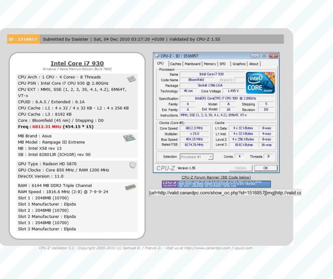

1816 x2 Mhz Ramtakt
Nett- angesichts des Ram-Teilers von 2:8 beeindruckt mich vor allem der BCLK von über 450:lol:
450Mhz BCLK?
7,2Ghz Uncore auf 45nm bzw 5,4Ghz Uncore auf 32nm?
Mal eben 150Mhz mehr Ramtakt als aktueller WR auf Hwbot und dann noch CL7?
Deine Geschichten kannste woanders erzählen...:rolleyes:
Und wenn du jetzt anfängst und sagst, dass ich keine Ahnung vom OC habe, dann schau mal im Bot wo ich stehe ;)
Gruß
Christian
Sagen wir es mal so. Es wird immer schneller gehen. Ob Du es nun wahr haben willst oder nicht!
Ja, wirds wohl- aber das du mit einem i930 über 8K QPI und 450 BCLK sowie 1800 Ram-Takt fährst werde ich wohl nicht mehr erleben^^- ist nicht böse gemeint, aber wenn du mal selbst kurz nachdenkst dann sollte dir eigentlich auffallen wie absolut irrwitzig diese Idee überhaupt ist- nebenbei steht der bisherige Taktrekord für einen 930 bei 5,4GHGz mit 257 BCLK- Sorry, aber das du auch noch schreibst das es immer schneller geht ist mit der alten Krücke ein Witz;)
Das sieht schon ganz anders aus- ich hab den kompletten Screen gesehen bei CPUID bevor du ihn entfernt hast- du weißt schon selbst was da los war:d- ich hab da auch die VCore gesehen die niedriger war als auf dem Screen hier^^- bei angeblich 6,8GHz und 450 BCLK mit 1800 Ram:d
