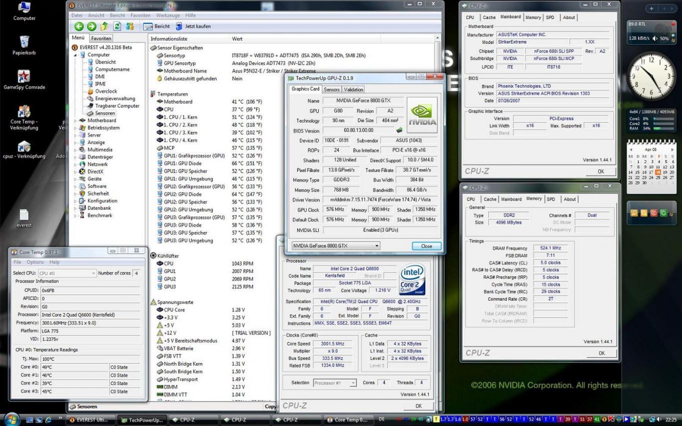

So habe mal an meiner Grakakonfiguration was verändert :fresse:
nice triple SLI auf dem Striker eins wie viele punkte bekommste im 3d murks?
Mfg:grafFiti
3DMurks kannste vergessen... Sind nicht mehr wie mit 2 Grakas. Also so um die 15000-15500 Punkte. Mal sehen wie es bei games ausschaut. Ich denke aber, das da irgendwo der dritte PCIe mit nur 8 Lanes zum Flaschenhals werden könnte... Prost, habe mir gerade ein Bierchen aufgemacht.
