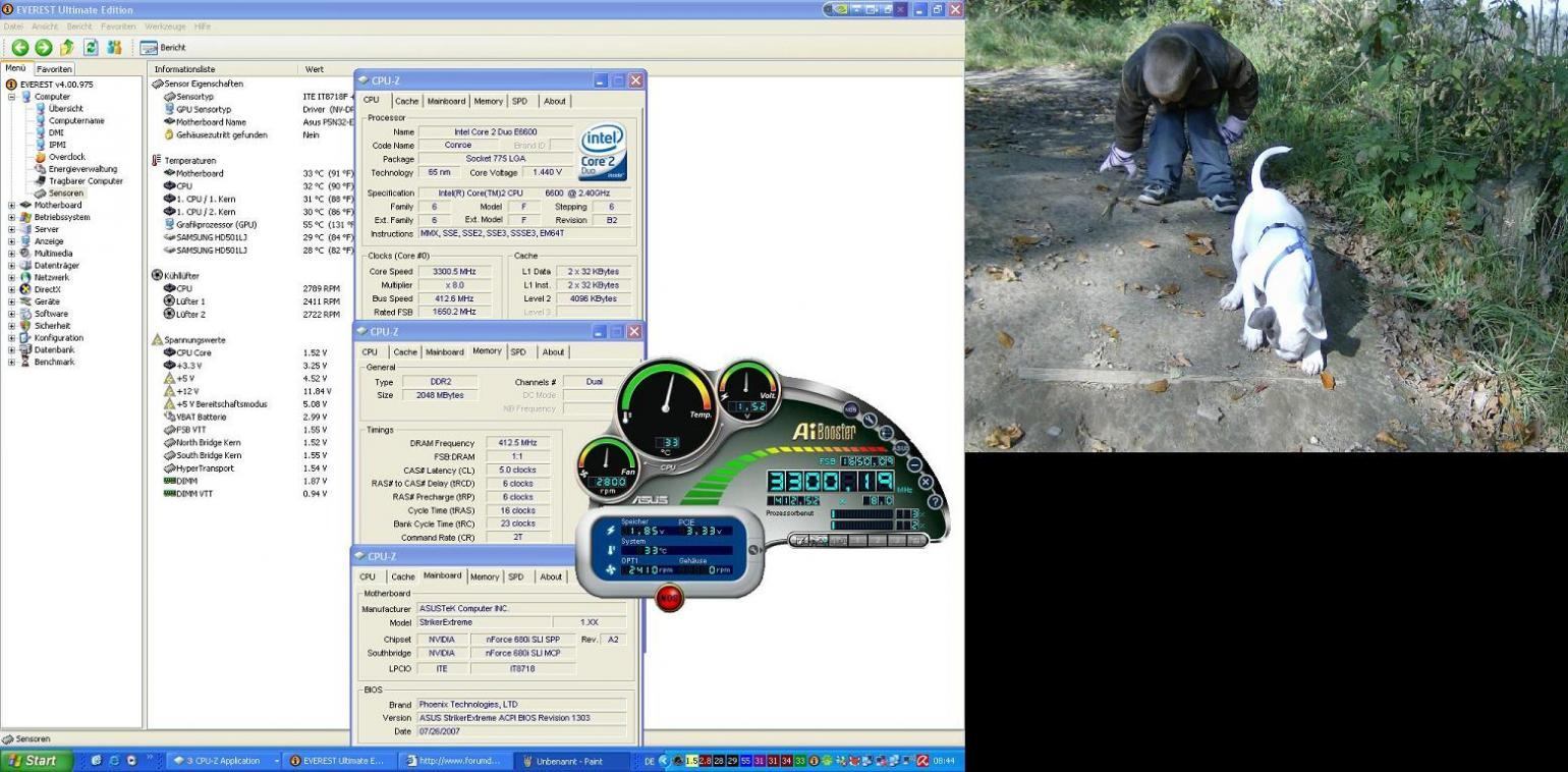

hallo wie mache ich das hier in bios Ram 1:1, also synchron
mfg daniel
mfg daniel
Also 1:1 bedeutet quasi das den Ram die gleiche MHz fährt wie der CPU-FSB. Du kannst das entweder mit "unlinked" oder gleich mit "linked" einstellen. Wenn du "linked" einstellst, dann musst du nur den Teiler einstellen. Glaube das war beim S1E aber net 1:1, sondern "sync".
Beispiel für FSB 333:
beim cpu-fsb musst du manuell gerundet 1334 im Bios einstellen. da das ganze "quadpump" ist musst du die 1334 durch 4 teilen und du erhälst den richtigen FSB von rund 333MHz. Den Takt der CPU wird nun aus diesen 333 mit dem entsprechenden Multiplikator multipliziert und du erhälst den Takt der CPU. Also sind das hier im Beispiel mit 9er Multi rund 3000MHz, also 3,0GHz.
Wenn der Ram nun synchron laufen würde, welchen Takt hat der denn dann? Ganz einfach: natürlich auch 333MHz. Effektiv sind das dann aber 666MHz. Grund: Double Data Rate, also DDR2.
Mal angenommen du würdest nun nen FSB von 500MHz synchron zum Ram laufen lassen, dann bedeutet das das dein Ram auch die 500MHz, also effektiv 1000MHz mitmachen muss! Hast du nun aber "nur" DDR2 800er Rams verbaut könnte das schon ein Problem darstellen, da nicht jeder Ram sich auf 1000MHz übertakten lässt.
Hoffe das ganze verwirrt dich net zu sehr. Ist alles net so einfach und ich stand damals auch da und habe net durchgeblickt. Jetzt ist es aber eigentlich ganz einfach, der "Groschen" muss halt erstmal fallen ...:lol:

Intel Dualcore E2180 @ 3443 Mhz
2x2GB G.Skill F2-8000CL5D @ 1030 MHz 5-4-3-8 - 2T
FSB: 1375 Mhz
RAM: 1030 Mhz (unlinked)
V-Core (Bios): 1,5900 V
RAM: 2,00 V
1.2HT: 1,30 V
NB: 1,35 V
SB: Auto V
VTT: 1,30 V
Multi: 10*
LTD: 4x
Rest: Auto
