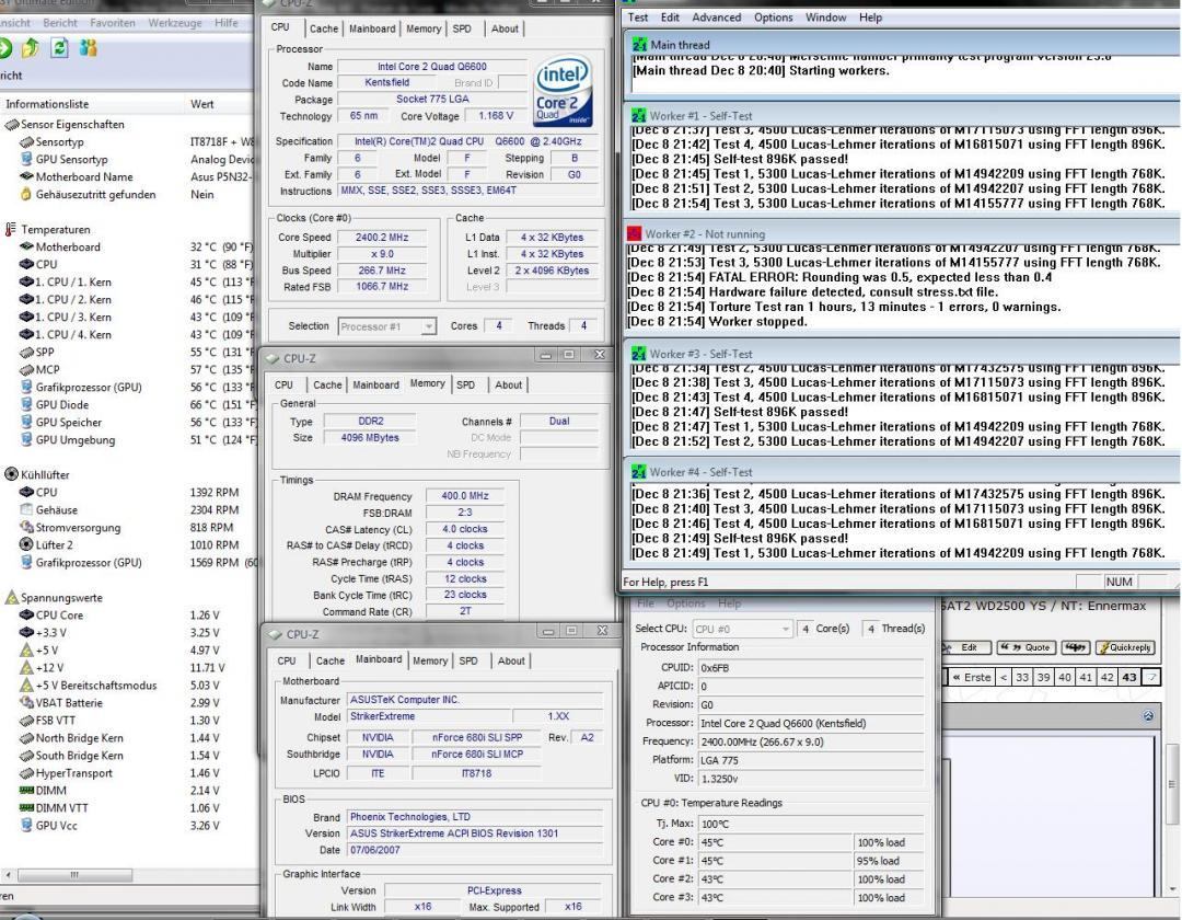

hier noch ein Bild von Everest unter Vollast:
@Striker honk
Hab deine PN eben erst gelesen. Zuerst solltest du dir mal die neue Everest runterladen, deine ist sehr alt: Version 4.20.1500 oder 4.20.1578beta dann ziehe dir gleich die neue CPU-Z 1.49 und CoreTemp 0.99.3. Zudem gibts eine neue Version von Prime95 V.25.8. Lade dir das alles erstmal runter bitte :).
Dann machste mal ein Bildschirmfoto mit:
1. Sensoren Everest
2. Coretemp
3. 4xCPU-Z mit Reiter: CPU, Mainboard, Memory und SPD
4. wenn möglich das Ganze mit Primelast
Beispielfoto: >>klick mich<< (ist auch unten in meiner Signatur unter den 4,25GHz :cool:
Habe mir noch deinen vorherigen Post angeschaut. Im Bios hast du alles absolut korrekt eingestellt, außer eines. Schalte das bitte auf enabled bzw. auto:
CPU INTERNAL THERMAL CONTROL: enabled bzw. auto
Wenn ich mir dein Bildchen dann angeschaut habe machen wir weiter und versuchen trotz Vollbelegung deinem Quad noch ein bissel zu ocen ;).

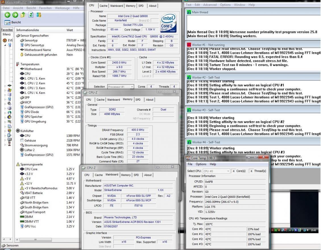

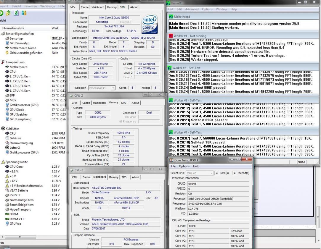

Ich habs versucht ....
das war das ergebniss.... :stupid:
edit: jaa nach mehrfachem neustart von prime hats funktioniert komisch ...
edit2: und wieder ein error ...
Also... ich bin der festen Überzeugung, daß deine Spannungen nicht passen... mag sein, daß der Q6600@Stock bei 1,25V läuft, aber die 1,4V FSB-VTT sind da einfach zu heftig, der wird nie stabil. Geh da mal runter auf BIOS 1,3, dürften netto 1,23-1,25 werden. Für 4Gig darfst deiner NB im BIOS auch die 1,5 einstellen, manche sagen sogar 1,55... 1,5 reichen aber denke ich bis 4,0GHz... :d HT könntest du noch ein oder zwei Stufen runter gehen wenn alles läuft.
Grüße!

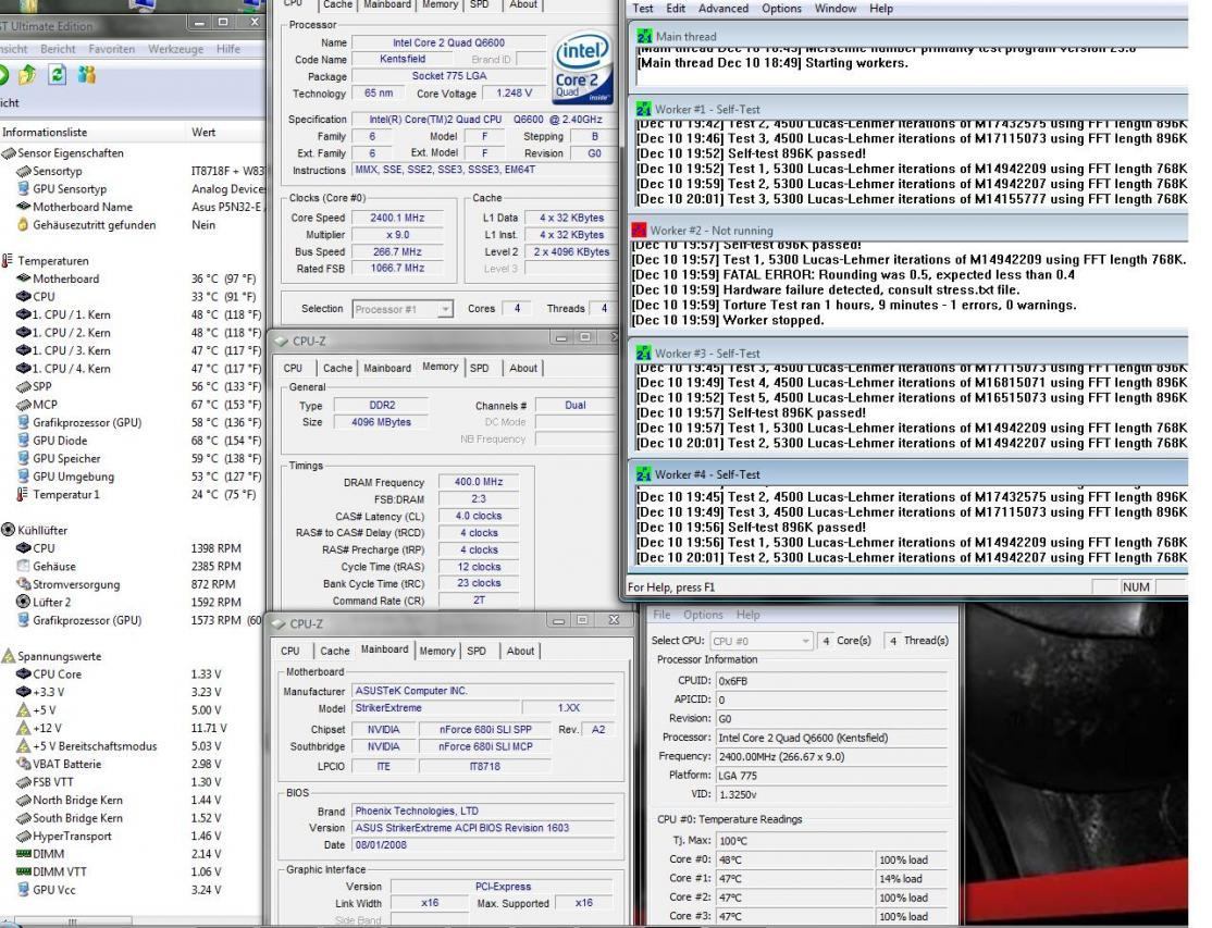

was ist denn der FSB-VTT`?? wo finde ich den ?
edit: ah du meinst die CPU-VTT auf 1.3 V? ja teste ich mal
Hmm also mit dem FSB-VTT 1,3 V lief prime 95 schon mal.
Jdeoch nach 1h5m wieder nen error geworfen... Was man auch gesehen hat ist das der FSB-VTT im Everest doch höher ausgeschlagen war als deine Netto Werte....
naja hier einmal das bild:

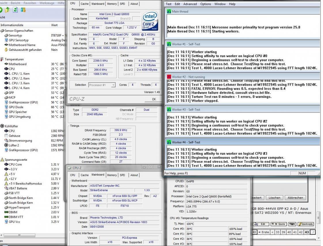

Und nochmal diesmal mit dem CPU-VTT auf 1,25V...
aber genug getestet für Heute moin probier ichs mal mit CPU-VTT auf 1,2 V vieleicht springt dann bei Everest vernünftige Werte raus.

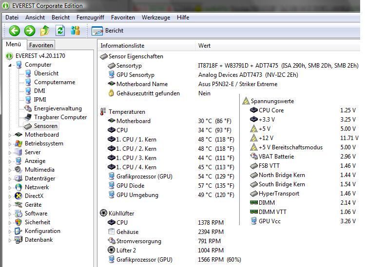

hmmm ich hatte mir mehr erhoft.... der nächste test:
