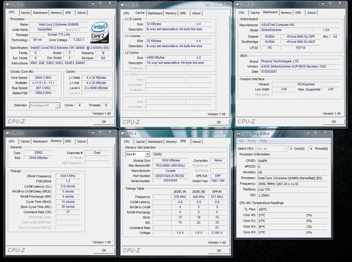

Im BIOS steht jetzt "Linked 1:1" @ 1066,7 Mhz
Es ist jetzt noch eine Luftkühlung drin aber ich habe schon eine CoolIT Eliminator und der wird später installiert.
Die Temps sind jetzt: 36-40C (idle) und 48-50C (load)

wie du auf deinem screen selber sehen kannst läuft dein speicher mit 1:2 zum FSB.
Das siehst du bei CPU-Z auf dem unteren screen ganz links FSB : DRAM 1:2.

Ok, habe der SPP<->MCP jetzt auf 200.
Stimmt das so?:
VCore=1,35V
NB=1,5V
SB=1,5V
CPU VTT=?
Auf der Startseite in Post #1 fand ich aber das hier.................

meinste das er soviel VCore braucht?
also ich hatte damals bei 333er FSB mit 9x Multi 3 GHz mit meinem QUAD mit 1,28V gepackt gut klar seine VID ist um einiges höher wie meine aber meinste das er es nicht unter 1,35V zum laufen bekommt?
Und diese ES CPUs sollen doch eigentlich auch massig Potenzial haben oder?
Mfg:grafFiti
