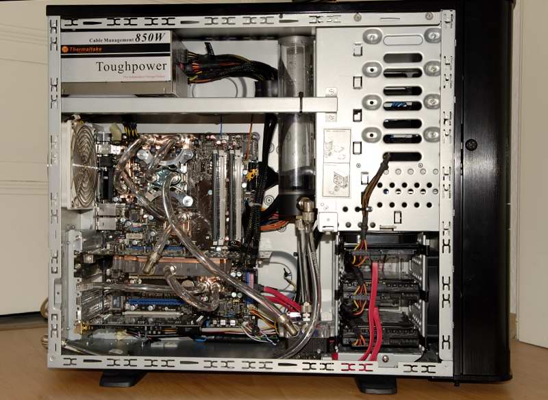

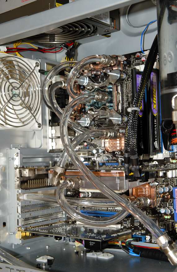

hab gestern endlich meine WaKü auf meinem Striker verbaut
@ wolultra
Nice ;)
Welche Hardware hast du verbaut?
Welche wakü komp. ?

@fastfwd:
cpu- aquacomputer cuplex xt di
board- striker set von EK waterblocks
graka- alphacool nexXxos nvxp g8
pumpe laing pro
Radiator- Mora 2 pro (hab 7 Lüfter draufgemacht reicht völlig)
@Graffitti:
Temps sind super Cpu ist E6700 3.5Ghz 1.4 Volt Idle: ca 28 grad
prime:ca 40-45 grad
Graka (Evga 8800 ultra) idle gpu ca 40 grad
last ca 50
muss alles noch genau testen hatte noch nicht soviel zeit. Aber die Ausgangslage ist ganz gut.Die graka hat vorher mein ganzes Gehäuse unten aufgeheizt beim Zocken... und nu alles schön kühl im Gehäuse :-)
