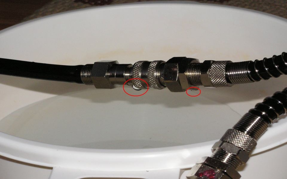

So heute wird definitiv angeschmissen ... alles ist verschlaucht!!!
Noch ma zur Kupplung für meine 11,2er Thygonn Schläuche...
Die hier habe ich ja bestellt gehabt : http://www.aquatuning.de/product_in...lungsset-G1-4-IG-mit-Schottverschraubung.html
Jetzt les ich da was, dass die UNDICHT sein könnten?!
Was wäre denn die PERFEKTE Alternative zu denen?`Würd ich sichherheitshalbe vor weihnachten nochma bestellen ... vg

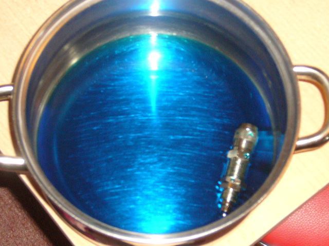

Wat n los immer noch nicht geflutet:heul::wall::d:d
Geflutet ... im warsten Sinne des Wortes ... :grrr::grrr::fire:
Schöner blauer fleck am Teppichboden, weil diese VERF.....N Kumplungen UNDICHT SIND!!!
Ich lasse Kupplungen jetzt erstma weg ... kann ich ja immer noch mal abklemmen ...
Heut abdend: ZWEITER VErsuch ;):coolblue::fresse::asthanos::grrr::confused::p:hail::motz:

Warum kaufst du denn diese strömungsbremsen die haben doch einen ganz winzigen innendurchmesser:heul::heul:
Damit baust du dir einen massiven widerstand ins system der den durchfluss bestimmt um die hälfte reduziert;)
Hab dir doch kupplungen gezeigt die auch nen grossen innendurchmesser haben um den durchfluss nicht zu stark zu behindern.Diese hier
http://www.aquatuning.de/product_info.php/info/p2300_Schnellverschluss-CPC-7-9mm-Kupplung.html
http://www.aquatuning.de/product_in...PC-7-9mm-Stecker-mit-Schottverschraubung.html
http://www.aquatuning.de/product_info.php/info/p2304_Schnellverschluss-CPC-7-9mm-Stecker.html
Danke ... die nehm ich ;) welche beiden Teile muss ich denn nehmen für 11,2er Schlauch?
Das kenne ich mit den blöden Kupplungen :motz:
