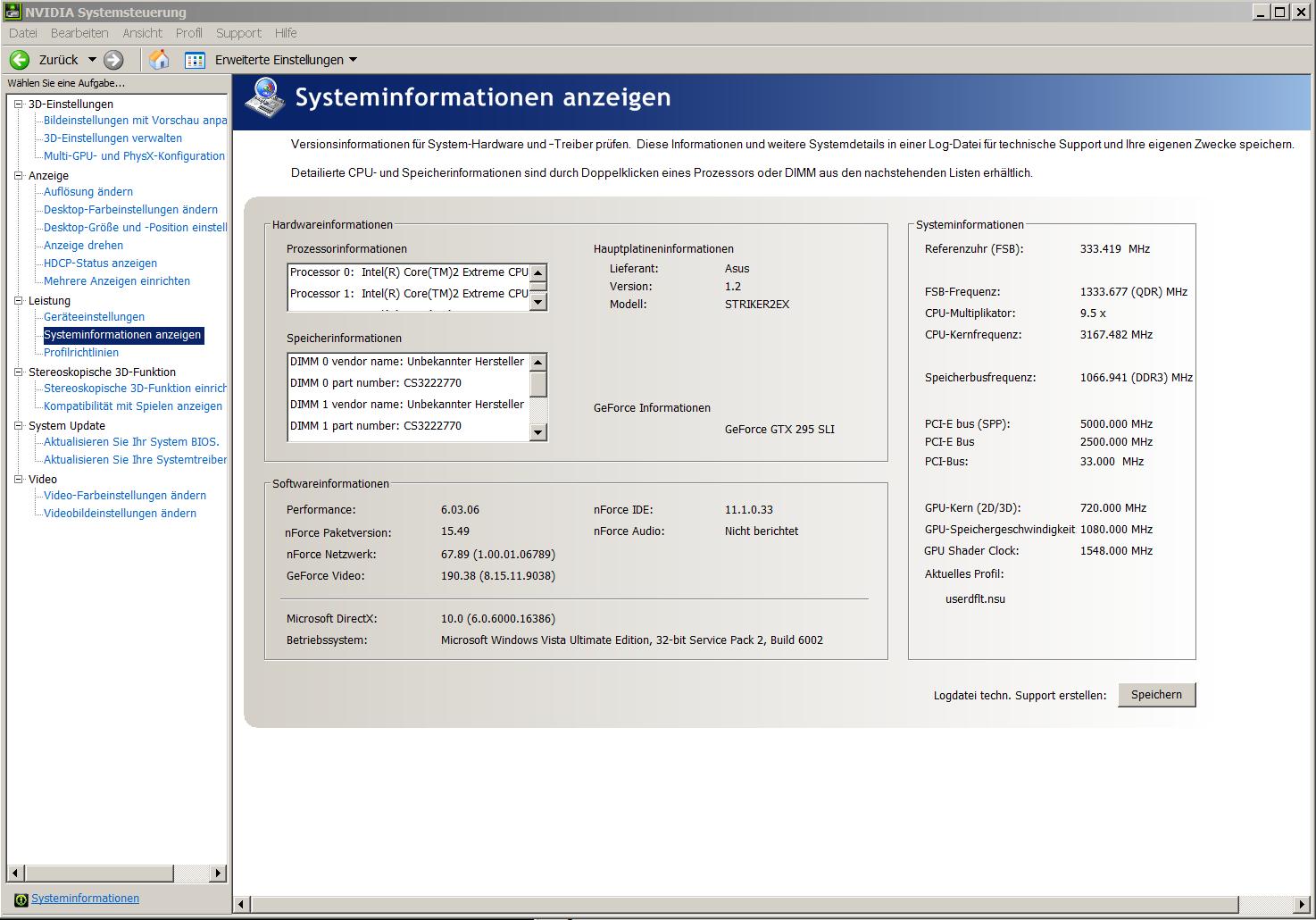

iku19sp:
Du hast auf dem Screenshot bei der nVidia Systemsteuerung n paar Sachen, die ich nit hab.
Bei mir fehlt das Leistungs und SystemUpdate Menü komplett.
Dafür habe ich das Menü Networking.
Und ich hab den 15.35 installiert, dann den 20.08 und zum schluss den 20.14:confused:

---------- Beitrag hinzugefügt um 13:22 ---------- Vorheriger Beitrag war um 12:59 ----------
So siehts bei mir in der Systemsteuerung aus
€: Der Anhang zeigt nochma "Speichern" Variante an
  • NVIDIA System Information 10-02-2009 13-19-53.txt
