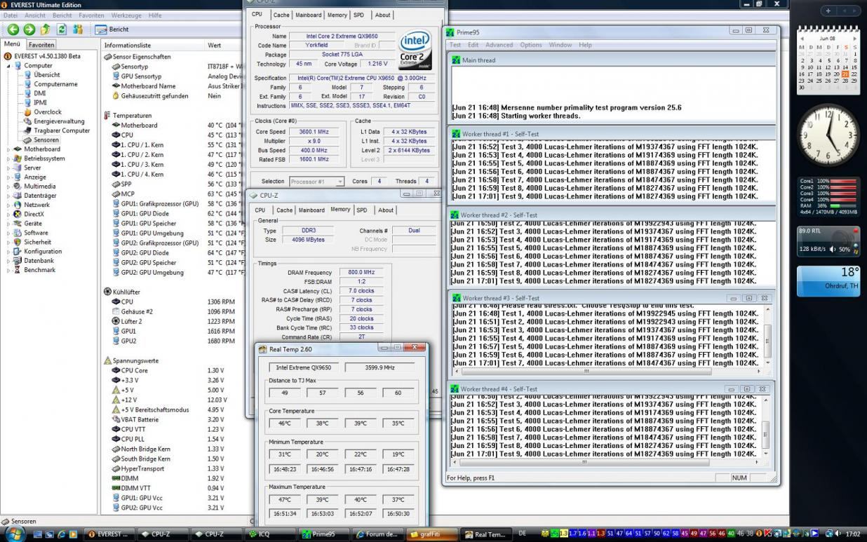

Erster OC mit QX9650 @ 3,6GHz
So Männers, jetzt gehts los mit OC des QX9650.
1.Test: FSB 1600 mit Multi 9 = 3,6GHz, alle Voltages "auto" (ausser Ram natürlich;))
Ging ohne Probleme sofort ins Vista und primelt nun. Fängt ja besser an wie gedacht :fresse:

Hallo,das liebt er was du uns zeigst bei 3600 fühlt er sich richtig wohl.:xmas:
Dann mache mal FSB 1800/1600 Mem an 9 MP dann liest er bei mir 11.615.
Aber stabil bekomme ich ihn nicht.Vcore 1,40:(

vorallem zeig mir everest bei allem auto settings ohne oc ne v core von 1,28V an und CPUZ einfach mal 1,20 nur =( was ist das denne für ein mist wem glaube ich nun eher???
Das meine ich!! da das ja bei ihm anscheind geklappt hat!! :asthanos: hoffe bei mir auch denn sonst!!!:fire:
Glaub everest. CPUZ liest einfach nur schwachsinn aus denke ich. Hat bei mit noch nie gestimmt
vorallem die vtt soll man ja bei oc anheben aber warum hat der dann bei non oc 1,1 v ???is dann schon krass die so hoch zu ziehen oder??
Hallo,Everest 1,26 und dieses Asus Dingen 1,264 also da sollte schon mal was richtig sein? die CPUZ sagt 1,184 darfst dir was aussuchen.:p
Du hast ein anderes MB nicht sonne Zicke wie wir.
Ja VTT habe ich auch 1,12 lt Everest.
Everest und Asus liegen ja relativ nahe zusammen ;-). cpu-z glaub ich definitiv nicht! Schau mal im Bios nach und vergleiche dann mit everest. Bin sicher, dass everest richtig ausliest. cpu-Z ist einfach müll, was die V-Core angeht
Hallo,das geile ist wenn du bei 1,4 bist sind sich alle 3 einig +- ein wenig,aber alle sagen 1,41 oder 1,415 oder CPUZ 1,413 also du musst CPUZ nur Feuer unterm Arsch machen,dann misst er auch vernünftig.Ich liebe mein Board.:love::coolblue:
